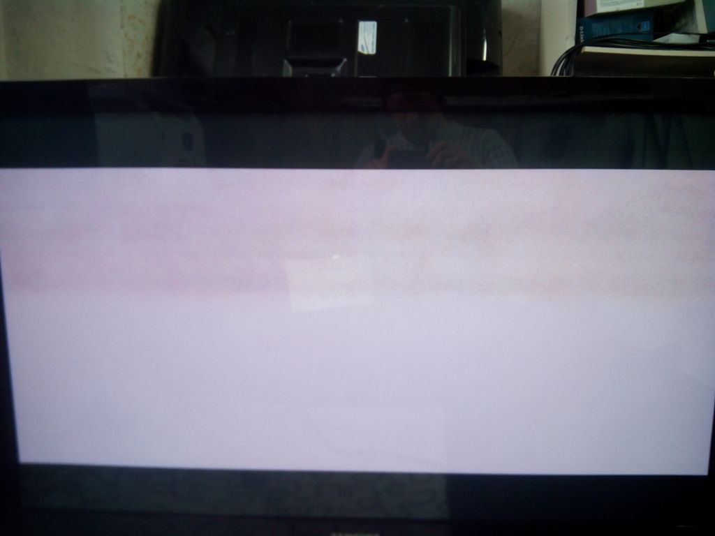

Дефект: на белом фоне темные пятна в верней половине экрана.
напряжения в норме
VA 53.7
D15 14.5
VS 206
VE 100
запустил тест, все цвета нормально отображаются, белый когда из угла в угол проходит, нет темного, а на заливке есть.
Вопрос в локализации неисправности- это панель или по модулям искать.
ДОБАВЛЕНО 16/02/2017 12:52
Фото Дефекта
  IMG_20170216_111855.jpg  48.78 КБ  Скачано: 412 раз(а)

антену подключи и сфоткай потом с двд подай и сфоткай У тебя не в прошивки дело , а я не могу понять какой у тебя ,дефект на изображении
kardsarov
Сообщения: 29
Сообщение #9 От 20/02/2017 11:38 цитата
Какое рабочее напряжение VS? крутанул переменник VS-adj на БП, дефект пропал, изо стало идеальным. Было 207 стало 210! фото приложил. Источник сигнала фото флешки.

Сообщение #13 От 20/02/2017 14:51 цитата
kardsarov писал:
Основные напряжения указываются на стикере, ищи приклеенную бумажку на панели. 207 на 210 вообще ничто, учитывая погрешность прибора, оставляй. улыбка
