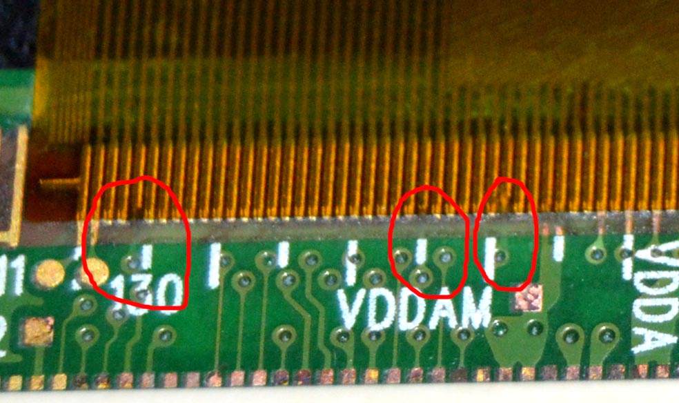

LED телевизор Panasonic Viera TX-LR39ЕМ5A
Состав:
Панель: V390HJ1-LE2 (INNOLUX)
БП: a6739vad
Майн:TNP4G535
Т-Кон: V390HJ1-CE1
Была залита панель. При включении звук был, подсветка была, экран - черный.
Окисел удалил.
При включении стал показывать половину (по вертикали) экрана. При детальном рассмотрении были выявлены съеденные дорожки около разъема и в местах склейки дешифратора и платы.
Вопрос: Поделитесь опытом, как восстановить контакт, если съеденная дорожка под шлейфом дешифратора? Какие есть варианты, без отклеивания шлейфа?
Мне в голову приходит только проковырять шлейф на сквозь и пробовать к нему припаяться...
А как делаете Вы?

Перстень писал:
Вопрос: Какие есть варианты, без отклеивания шлейфа?
Ни каких,наверное
Перстень писал:
А как делаете Вы?
Отрываю ,обрезаю,залуживаю,припаиваю .
Как делать, поищи - в тырнете полно ,и даже с картинками .
Потренируйся на трупиках и всё получится мир, труд, май

Попробовал на доноре проковырять шлейф на сквозь. Фигня полная получается недовольство, огорчение
Переспав с проблемой, пришло в голову рац. предложение! улыбка
Аккуратно, острым ножом вырезать, с двух сторон, нужную дорожку из шлейфа, не отклеивая весь шлейф, а отклеить вырезанную дорожку. Попробую на дохляке, отпишусь по результату...

Перстень
Сообщения: 8
Сообщение #6 От 19/02/2017 17:59 цитата
Всем откликнувшимся спасибо. Вы меня почти убедили. Попробую на дохляках ваш и мой способ. Единственное, что смущает, всё равно придётся городить огород с проволочками (сгнили ~15 дорожек).

Перстень, на твоем фото видно только три дороги.Но никак не 15, как ты пишешь.

Тоже три лицезрел и пятаки рядом..
Перстень
Сообщения: 8
Сообщение #9 От 19/02/2017 18:49 цитата
Borek писал:
Фото выложил для наглядности, не полное. Вот более подробное фото:

Перстень писал:
Borek писал:
Твоя проблема решается просто при наличии опыта. Ничего отрывать не надо. Концы шлейфа и дорожки на планке зачищаются от лака, и далее залуживаются. После соединяются шинами из тонкой проволоки.
Фотку завтра скину.
Nik_Al
Старый таёжник
Старый таёжник
Сообщения: 35020
Сообщение #12 От 26/02/2017 15:51 цитата
Вот фото.
Надеюсь понятно?
Всё остальное - опыт и ловкость рук. Если не можешь.. отдай специалисту.
Аппарат работает уже полтора года без каких либо нареканий.

REKKA писал:
Nik_Al, а к стеклу как ты, припаивал шлейф? Фотку скинешь?
К стеклу не припаять. Только к планке.

Перстень, Не мучься сильно нужен микроскоп с хорошим разришением. И токопроводящий лак типа Эласт и не кривые руки .Ну а дальше я думаю догадаешься

Я такие работы делаю без проблем и без микроскопа обыкновенным паяльником. Вопрос мастерства и ловкости рук (телекинеза).

Nik_Al , а Вы шлейф зачищали механическим или химическим способом?
