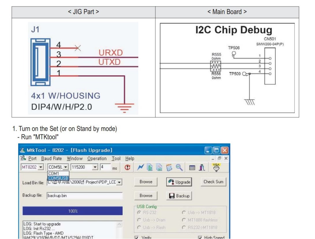

Изначально были абсолютно идентичные симптомы:
http://monitor.net.ru/forum/samsung-ps50c91hr-eeprom-info-421674.html Пропал звук, работал лишь при втыкании в гнездо наушников, но регулировался примерно на половину уровня, потом отключался и только после выключения/включения телевизора снова появлялся. Меню настройки каналов - неактивно.
Хозяйка, одинокая мадам пригласила соседа - "умельца". По её словам, он зашел в "таблицу" и что-то там менял, я так понял, что влез в сервисное меню! После этого настройка каналов начала работать, но звука так и не было! После этого он принес ноутбук, какие-то провода и подключил их к телевизору, потом выключил его пультом и что-то колдовал с компом! Потом был какой-то звук на ноутбуке, и сосед сказал, что ничего страшного, сейчас ещё раз попробует...... (Я так понял, что прошивка закончилась ошибкой). После этого телевизор больше не включился, на нажатие кнопки пульта просто моргает индикатор!
Что делал этот композитор, узнать не представится возможным ещё долго, его забрали в армию! Обращалась в сервис-центр, пришел мастер и сказал, что нужно менять плату, но их уже не выпускают, поэтому телевизор - на свалку!!

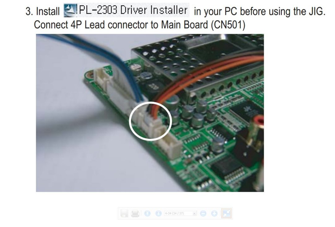

Когда он попал ко мне, очевидно, что не вскрывался ни разу! Поменял 2 емкости на блоке питания, вздутые. Пока ничего не предпринимаю! Похоже, что пытались прошить через сервисный разъем, но в описании обнаружил, что на плате есть ещё один разъем, для работы с процессором, и он с уровнями 3,3 вольта! Переходник могу собрать, схемы в ссети есть, прошивку тоже скачал! Есть ли шанс успешно прошить эту штуковину? Что для этого нужно? Использовать штатное питание, либо извлечь плату и подать напряжения? Помогите пожалуйста, буду признателен!

южный, память купить не проблема, завтра схожу на радиобазар.... но что-то мне подсказывает, что там именно основная прошивка слетела! А вот порядок прошивания я не знаю, и не хочу доубить! Судя по схеме, то встроенный RS232 работает только при поданных всех питаниях, но телек не включается априори! Скачал MTKTool_v2.42.R, подключил к внешнему гнезду, по инструкции - нет подключения!

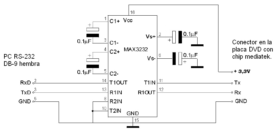

Есть вот такие

Всё, растормозился! Короче соберу ту часть "Postal2", где стоит инвертор HC05.. Завтра будет готов.

Не коннектится внешний, возможно из-за отсутствия питаний, либо настроек сервисного меню! А вот с этим я не пробовал, только вместо МТКtool, использовать "Постал2"! Я на правильном пути?

Касательно телека, подключил его через сервисный разъем программой MTKTool_v2.4. Подключал через переходник USB→RS232→MAX3232, по приведенной выше схеме, с питанием от платы телевизора. У меня на компе есть штатные СОМ-порты, но с больной ногой тащить этот ящик трудновато, поэтому прошивал с нотика!
В общем, при подключении процессор определился и я попытался слить прошивку! Файл получился несовпадающим на 99% с нормальным, а при просмотре оказался почти пустой, поэтому высылать не буду, да и удалил его! Вашу прошивку залил с первого раза, выключил питание, потом включил, засветился экран, сразу высветилось меню языка, потом выбора страны (я так и не понял какую выбирать, выбрал не то Финляндию, не то Швецию), далее просканировался диапазон, сохранились все 79 каналов кабельного! Звук нормальный, никаких нештатностей не обнаружил! У меня проработал 2 дня, отдал хозяйке и она счастлива! Говорит исчезли "яйца", потом я понял, что это наушники на регуляторе громкости!
