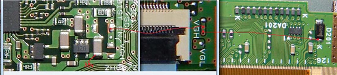

MAIN: BN94-08117L
PSU: BN44-00703A
T-CON: RUNTK 5538TP ZB
PANEL: CY-GH040BGSR1V
телевизор работает (есть звук, подсветка, работает управление с пульта и джойстика) но изображения на панели нет. проверил питание tcon - есть, 13,8. предохранитель тоже целый, питание на контроллер питания доходит, но на выходах его нет. поглядел осциллографом выходные напряжения в момент включения - они появляются и в норме примерно на 15-30мс. а именно есть напряжения 1.2v, 3.3v, 5v, -5v, 15v, power good. шлейфы матрицы откидывал - ничего не поменялось.
1) а вот с vgh проблема - он не запускается. там появляется питание 15в, но умножения нет до 30+. причем схема похоже отличается от типовой. я на плате не нашел как выход умножителя соединяется с VGH (9ком на землю). а вот выход умножителя через 100 ом соединяется с 11 ногой ISL и у нее ~20 ом на землю.
керамику на кз проверил - не нашел дефектных.
2) еще одна странность - не включается ключ-полевик FDS9435. хотя все что надо для включения есть - 3,3 вольта, 15 вольт, powergood. включается он двумя npn транзисторами, но первый открывается, а на базу второго напряжение с эмиттера первого не доходит. (транзисторы проверил - целые) скорее всего обрыв резистора. нужно узнать номинал для замены.
в общем буду благодарен, если кто то поможет:
1) померьте у рабочей платы сопротивление с 11 ноги ISL на землю (для дальнейшей проверки).
2) также желательно померить сопротивление между выходом умножителя и VGH (указано на фото) - ибо думаю там тоже какая то проблема, ибо должна быть связь между ними.
3) померьте сопротивление резистора между двумя транзисторами Q200-Q201. тот что второй по счету наверх от лого LF. ну и для проверки тот что первый, сразу над лого LF (по моим измерениям 100к). тоже показано на фото
прилагаю картинки:
фото платы в области ISL с местами для измерений https://hkar.ru/UCnY
срисованную схему https://hkar.ru/UCeY
типовую схему с номерами ног https://hkar.ru/UCf2
спасибо
ну и чего здесь думать? isl9860 замени . Типовуха этих т-конов.
Сперва почитай про замену, как это делается , дабы ничего не сжечь....

но мне нужен номинал резистора того, что в обрыве + нормальное значение сопротивления в первом и втором пунктах для контроля. чую там что то не сходится, либо я не понимаю как напряжение с умножителя попадает на VGH.

kruvas, посмотри фото с T-CON RUNTK 5351TP 0055FV они похожи. Напряжение с умножителя попадает на VGH, плата многослойная. У меня тоже был такой телевизор в ремонте , не было напряжения VGH на разъёме, установил резистор . Не понятно почему не установили резистор.

moroz.v, спасибо за полезную информацию. кое что прояснилось. жаль что там все таки нет номинала оборванного резистора около Q200-Q201. все еще ищу его значение

1) сопротивление с 11 ноги ISL на землю - 10,7к
2) сопротивление между выходом умножителя и VGH - 19 к
3) 68к
сопротивление VGH на землю - 9,07к
ISL заменил, умножитель заработал, выдает 35в, появилась картинка, но есть косяк - на средне-светлой картинке большой более-менее. а если картинка темная, то видны широкие полосы яркостные (словно наводка 100 герц) плюс черный цвет очень блеклый-светлый и настройками изображения не выводится. можно выкрутить подсветку, но тогда и максимальная яркость низкая.
померял напряжение VGH ~12 вольт, что маловато. плюс на нем видны те самые пики около 100 герц около вольта.
пооткидывал по очереди шлейфы к матрице - откинутая половинка белая, работающая - очень темная, едва проступает изображение. VGH при этом - около 9 вольт.
moroz.v, похоже ситуация аналогичная вашей по ссылке. я уже всю плату облазил/обзвонил - не нашел где связь между умножителем vgh и самим vgh. то напряжение, что сейчас есть - похоже утечка от 15,5 через панель или что то вроде того
поставил по вашему рецепту сначала 10к - напряжение поднялось, но всего на несколько вольт, пульсации не пропали. поставил 1к - на VGH стало 24-25 вольт, картинка стала "гладкая", хотя по осциллографу все равно видно пульсации - порядка 2-3 вольт строчные и 1 вольт кадровые. полос на изображении практически не осталось. по хорошему надо бы фильтрующий конденсатор поставить, но под рукой подходящего не оказалось. решение конечно "магическое", т.к. непонятно откуда исходно берется vgh и почему пульсации появились. но лучшего я не смог придумать.

kruvas, попробуй уменьшить резистор. В T-CON: RUNTK 5351TP нулевой резистор, VGH = 35 вольт. Panel: CY-HF320BGSV1V. К сожалению не известно какое напряжение VGH должно быть для CY-GH040BGSR1V. В моём случае мерцания картинки не было. Телевизор работает с февраля 2017.

Feuerbard, зачем еще одну? 35 вольт держит железно. проблема в том что эти 35 вольт исходно в данном tcon вообще на панель не заведены, а цепь умножителя скорее всего оставлена, чтобы в isl защита не срабатывала. панель видимо использует 15,5 вольт. на это указывает то, что при 12 вольт vgh вполне сносно работает (есть картинка), ну кроме пульсаций этих. их причина непонятна, также как и источник vgh на панели. поэтому и считаю что ремонт "магический".
moroz.v, да, я видел. с 1ком пульсаций на изображении почти не видать. только если сильно вглядываться в момент включения тв между заставкой и появлением канала. там эти пульсации не синхронизированы и мельтешат. в остальных случаях они синхронны и на глаз незаметны абсолютно. плюс уменьшать не хочу так как повысится напряжение - а черт его знает как это скажется на панели. тв отдал, еще раз спасибо за помощь всем.
