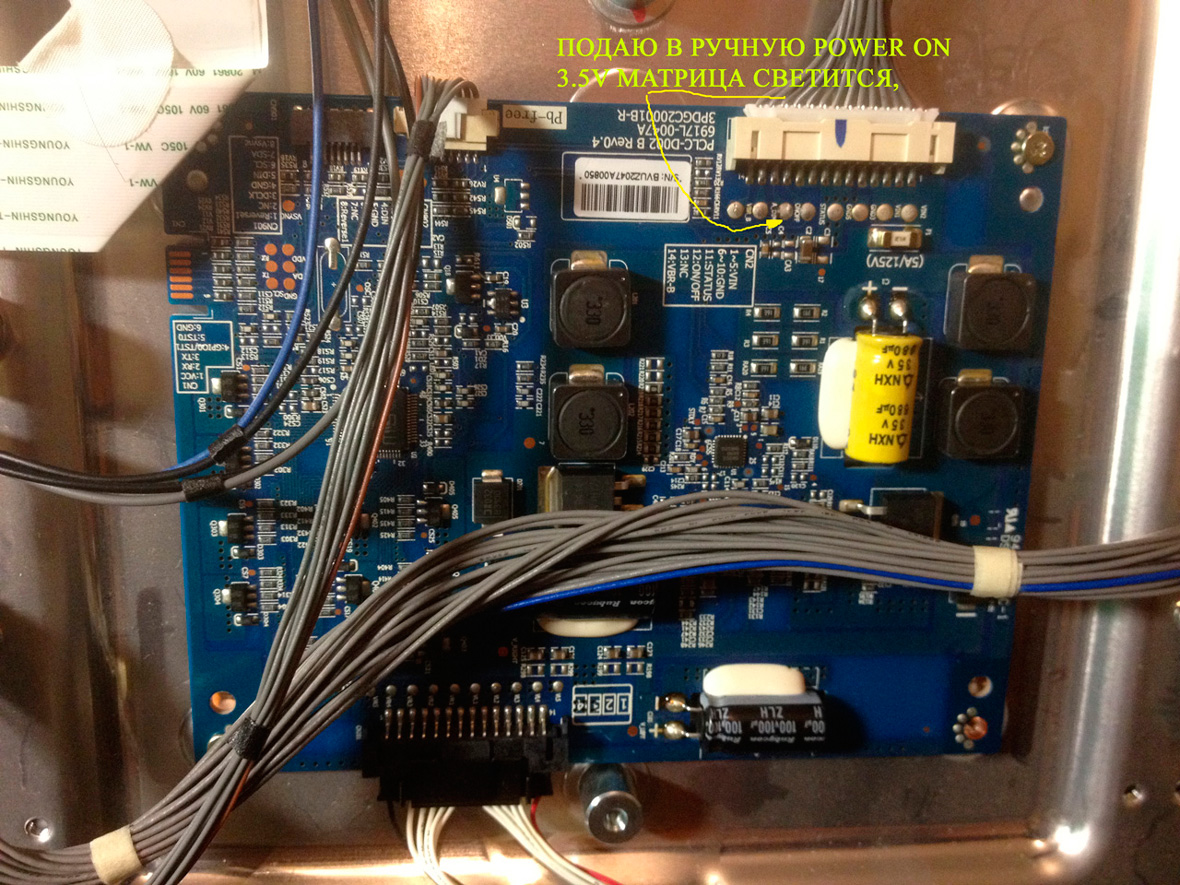

Работал и перешёл в дежурку. При попытке включить с пульта или кнопок реле щёлкает, появляются все напряжения 24,12,5, 3.5,1.8.

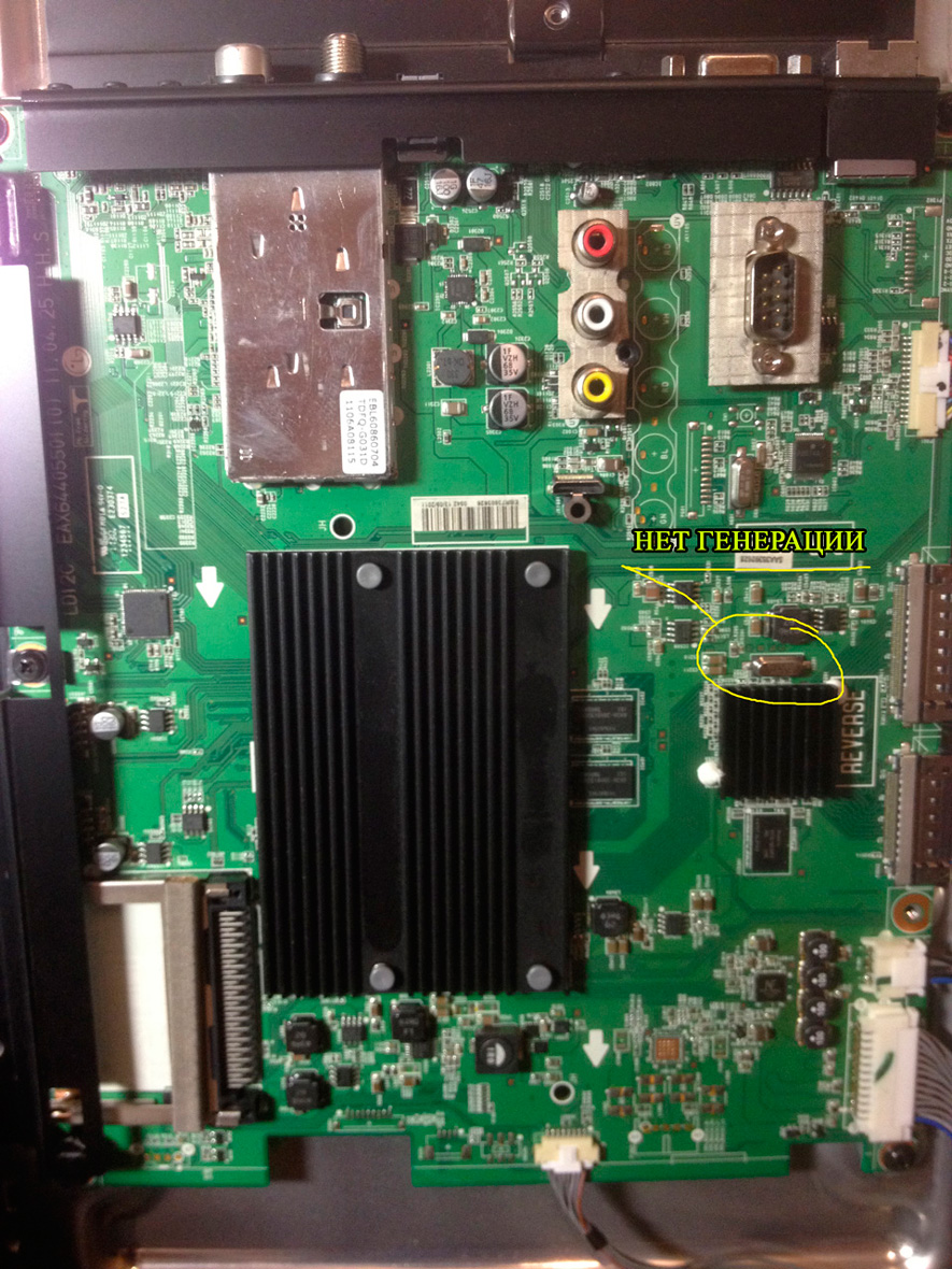

Генерация на кварцах есть 10 и 24МГц. Power ON появляется. На LED Driver Power On 3.5 не появляется, при подаче вручную матрица светится. На контакте ERROR от ИБП есть 1,5V. После включения нет признаков жизни вообще, только тёплый радиатор на цп и мигающий красным светодиод... Помогите, ремонт зашёл в тупик. Прошивку с сайта LG скачал, не не знаю как залить.
ДОБАВЛЕНО 11/11/2013 19:55
Отключил от шлейфика сигнал ERROR ничего не изменилось, с Maina как выдавалось на ИБП 1,5 так и выдаётся. Подключил, проверил ещё раз генерацию на кварцах, на кварце 24МГц нет теперь генерации, а только 1.7V. Пошёл спать... равнодушие

Померил напряжения на ic5201 - lge7303 3,5V есть. Но ведь была генерация на кварце, а теперь нет... недовольство, огорчение

ra0chi, чем и как замеряешь генерацию на кварце?.
ra0chi
Сообщения: 16
Сообщение #4 От 12/11/2013 17:28 цитата
RIGOL DS1052, относительно корпуса на одной ножке кварца напряжение 1,7V на другой генерация частотой 10МГц с амплитудой 1,7V...

На Maine два кварца на 10Мгц и на 24Мгц. Генерация есть на 10Мгц, а на ic5201 - lge7303 24Мгц нет генерации, но питание в 3,5V есть. Может ли это быть из-за прошивки?

Разобрался почему не было генерации на кварце 24МГц, мой осциллограф (RIGOL DS1052E) её отображает только когда на щупе делитель в положении 10Х, а не 1Х. А 10Мгц показывает в положения 10Х и 1Х. Мои предположения в не исправной прошивки ещё больше подкрепились, буду коннектится через терминал (RS232) и смотреть, что говорит процессор. неодобрение Сделал подробные фото всех плат, завтра выложу... Пошёл спать

Проверил стабилизаторы 1,2v 2.5v 3.5v 5v 12v. Обнаружил, что на T-CON не поступает 12v после включения. Проверил Q507 отсутствует управляющее напряжение. поставил перемычку. Подал на Led driver Power ON (3,5v) включил, подсветка есть, генерация и питание есть на T-CON. Признаков жизни нет... Светодиод продолжает мигать плавно! Пошел думать во сне.
