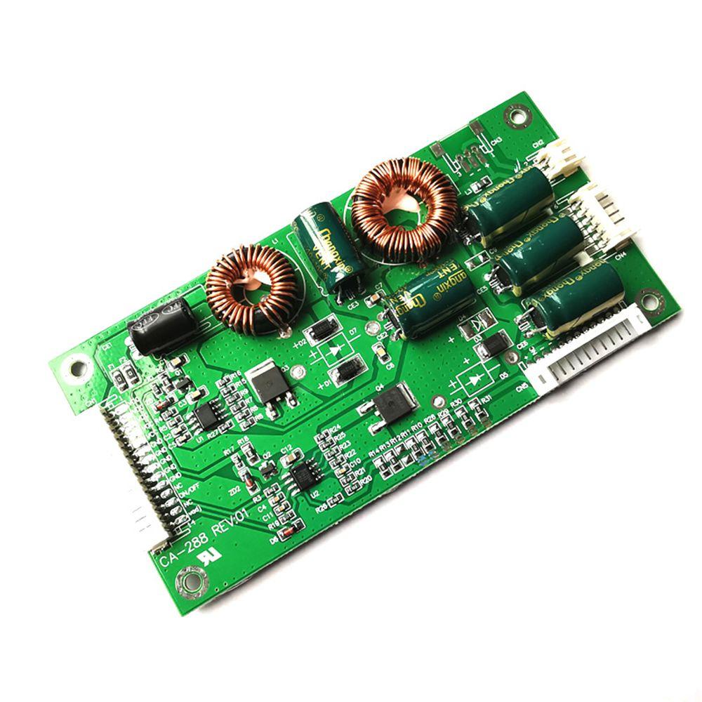

Купил универсальный инвертор CA-288 rev. 01, первый раз буду ставить такое, кто сталкивался как его правильно теперь подключить?

Сообщение #12 От 01/02/2020 20:22 цитата
Подать на него питание, подать сигналы на включение подсветки и на регулировку яркости
Только вот выдержит ли БП телевизора по 12 вольтам если запитаете драйвер внешний, ну и ток замерять, и регулировать для подсветки в тв. Сам не ставил подобного, характеристик не знаю, может в чем то ошибся, но суть думаю понятна

Сообщение #13 От 01/02/2020 20:56 цитата
Запитал его от ЛБП 19в, на on/of подал 3,3в подсветка не запускается
Boris Gorbunkov
Семён Семёныч
Сообщения: 7567
Boris Gorbunkov
Сообщение #14 От 01/02/2020 22:38 цитата
barabanovrs писал:
Ещё на 14 пин надо подать вольта три.
barabanovrs
Сообщения: 21
Сообщение #15 От 01/02/2020 22:47 цитата
Борис Горбунков писал:
barabanovrs писал:
14 пин я так понимаю это vadj на плате ?
Boris Gorbunkov
Семён Семёныч
Сообщения: 7567
Boris Gorbunkov
Сообщение #16 От 01/02/2020 22:50 цитата
barabanovrs писал:
Да - на разъёме, на который подаётся питание.
barabanovrs
Сообщения: 21
Сообщение #17 От 01/02/2020 22:52 цитата
barabanovrs писал:
Большое спасибо, буду пробовать
barabanovrs
Сообщения: 21
Сообщение #18 От 03/02/2020 12:52 цитата
Подал на VCC-GND 19V, ON/OF-VADJ 3.3V подсветка не запустилась
barabanovrs
Сообщения: 21
Сообщение #19 От 04/02/2020 11:02 цитата
Ребят вообщем кому интересно на будущее, подал питание не от ЛБП, а напрямую с платы 12v и все заработало. Спасибо всем кто откликнулся!!! классно!

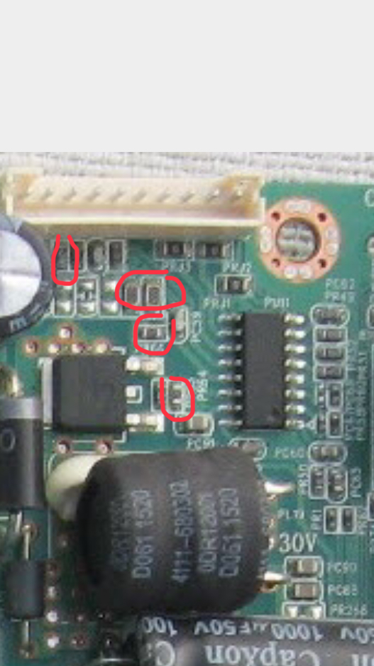

Сообщение #20 От 06/03/2021 01:25 цитата
Стобы подсветка заработала замени два резистора в обвязке драйвера на 0,22 ома . Я на фото объвел какие нужно посмотреть и заменить
