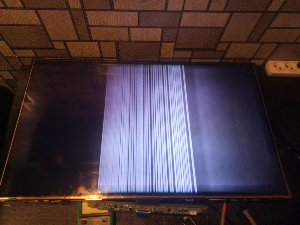

Модель - UE32EH4000W
Main - BN41-01795A
Панель - LTJ320AP03-L
T-Con (несъемный) - 32AP04S4LV0.2
На экране при включении медленно вылезают белые вертикальные полосы в такт меню. После этого замирают.
Я понимаю, что тема избита и все что можно я уже проверил и прочитал в инете. В основном в этой панели проблемы с двоением. Тут такое ощущение, что нет напряжения VON.
На планке матрицы (она одна и шлейф на стекло идет тоже один) есть контрольная точка VGH. Там как положено +27V. Но вот куда эти вольты идут я не нашел. На всех контактах шлейфа нет соединения с этой точкой. Соответственно +27 на шлейф матрицы не подается.
Если он там не нужен (как я прочитал на одном форуме), тогда на кой хрен он там выведен и как питаются боковые драйвера в стекле?
Схемы естессно нет. Нигде.
Я в тупике.
Шлейфик кстати обзывается D6C2BD1-57U. Распиновки его тоже не нашел.
Прошу помощи. Выкинуть стекло я всегда успею.

Сообщение #3 От 13/03/2022 21:35 цитата
Пробовал. Читал этот совет. Снимал я этот варистор. Ничего не изменилось.
Кстати точки, где VGL приходит на шлейф я нашел. А вот с VGH проблема. Уже сто раз измерил и звонил. Ну нету там 27V нигде.
Допускаю, что это напряжение где то может просаживаться в стекле, но ведь прозвонкой от точки VGH до шлейфа матрицы тоже нет нигде соединения. Никакого.

bumbox1974, фото-бы "полосатости" показал
...на "залитость" планки и КЗ "глины" проверил?
все замеры на контрольных точках на t-con озвучь

Сообщение #6 От 13/03/2022 23:14 цитата
Планка чистая, следов окислов нет никаких.
Фото сделал. Завтра буду опять ковырять с утра...
  P20313-231202.jpg  132.03 КБ  Скачано: 738 раз(а)

Сообщение #7 От 14/03/2022 06:02 цитата
В чистом виде 27v не подаётся на драйвера. Осциллографом меандр надо смотреть. Размахом от Vgl до Vgh.

Сообщение #8 От 14/03/2022 10:12 цитата
verniy68 писал:
Чо там проверять-мерять...
Это типавуха в этих стёклах, которую пока никто не нашёл.
Эти стёкла дохнут как мухи - видимо очередной технологический косяк САМСУНГа.

Сообщение #11 От 14/03/2022 14:24 цитата
Борис Горбунков, "...Это типавуха в этих стёклах, которую пока никто не нашёл...."
...видимо и не искали - один сказал -"в топку" и все дружно поопладировали и понеслось как "решение"
Если по-мне , то , "на крайняк" , я прикупил-бы отдельно планку (не так и дорого она стоит) и перекинул её к стеклу , а там уж и выводы сделать можно
А нет , то планка рабочая останется...
Ну а если драйверу кирдык , то тады усё...

Сообщение #12 От 14/03/2022 14:41 цитата
А это мысль. Оставлю я пока что стекло для опытов. Попадется такой же разбитый, но с изо на экране - попробую пересадить планку вместе со шлейфом. Есть где.
Была идея, что накрылся таки кристалл. Грелся он как подозрительно сильно, но горелым вроде не выглядел.
Короче, будет оказия - выложу результат опытов.
