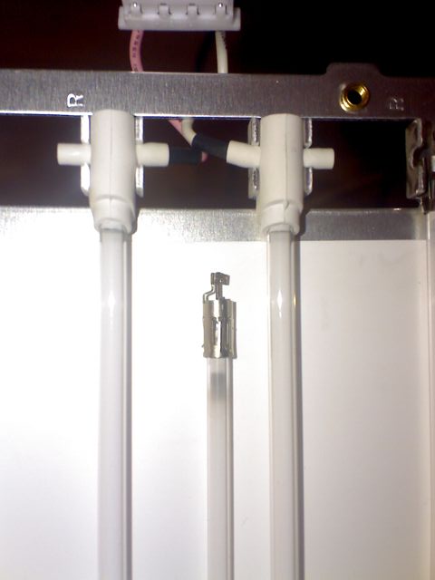

В моем LCD TV Sharp Aquos перегорела одна из десяти ламп подсветки, и он ушел в standby.
Целый месяц улетел на поиски, но я так и не нашел оригинальной. На днях купил Samsung LE32R51 с битой матрицей. В нем 16 ламп с такими же размерами.
После замены, при попытке зайти в режим сервиса, лампы вспыхивали, но через секунду гасли. Я заметил, что лампа, взятая от Samsung (напр. первая - по месту расположения) горит, но не горит следующая, вторая. Я взял еще одну лампу из Samsung. Вторая загорелась, но потухла первая. Я продолжил замену остальных. Все четко повторялось – одна лампа в паре не горела. В итоге, после замены всех, я имею 5 рабочих ламп подсветки из 10.
Если кто-нибудь сталкивался c подобным, подскажите что происходит и что с этим можно сделать?
На лампах Samsung я нашел маркировку SE63, на лампах Sharp ничего нет.

Vikont, проблема приобрести не только лампы, в магазинах есть в наличии только пользующийся спросом товар. Напр., прочитав на форуме что лампу можно заменить емкостью 22-47pF 3kV, я не смог ее купить. Лишь через неделю конденсатор был доставлен гонцом DPD откуда-то из Швеции. А защиту лампы обмануть так и не удалось.
