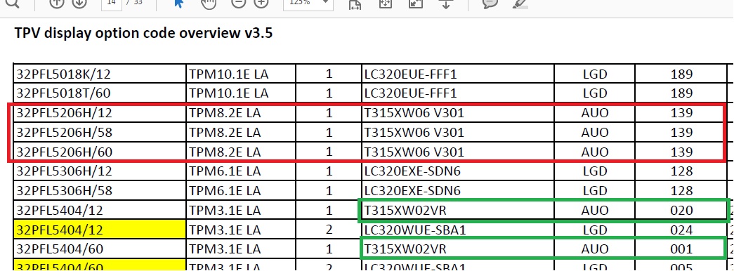

Panel: T315XW06 V.3 T-CON: T315XW02 v2 test BD 31T03-T02 94v-01124
Ну можно попробовать код матрицы другой прописать, попробуйте 020, 001, и на крайний случай 148

код матрицы другой прописать пробувал не получается,я их 60 штук разных в водил,ни в одном из кодов изображение не перевернулось на нормальное!
По поводу прошивки согласен может и не та,но где взять на это чудо?

Подозреваю,что ты прав! Дошился и допаялся.Вместо того,чтобы сразу после смены майн ввести "139".Думаю,тебе понадобится третий(майн)....
Андрей753
Сообщения: 104
Андрей753
Сообщение #45 От 14/01/2017 21:53 цитата
Дело в том что Майн шёл с прошивкой под 22..24 диагональ зашит.А я поставил со старого память,а родной прошивки я не нашёл.Если у вас есть,поделитесь!

162598+домик+код
Код работает: 139,119,120,121,133,134,145,108,109,111,112,115,100,103,105.....но в верх ногами!
Остальные: то картинка на 4 поделена,то маленькая,то в обще нет!

А опции вы прописывали?

К слову сказать у меня валяется tpn15.1 на 24 матрице , после перешивки нанда от 40 версии тоже изо перевернуто при правильном коде панели , а еепрома в тв вообще нет , у Филипса есть специальные файлы для загрузки настроек под конкретные панели но хз где их брать , ну и ещё можно на тконе флип поискать
