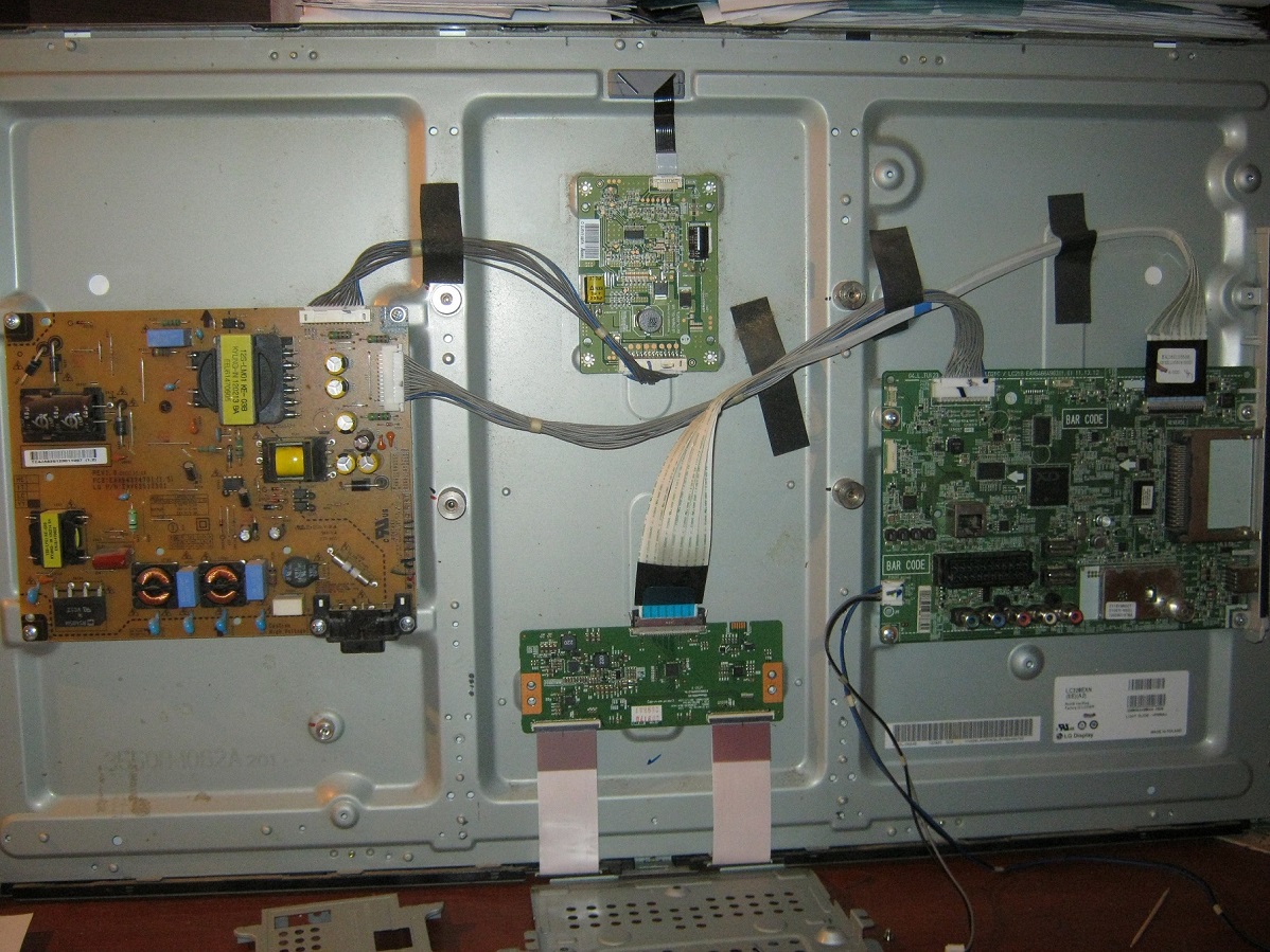

LG 32LS359T самопроизвольное переключение каналов.
Игорь Васильевич 40
Сообщения: 17
Сообщение #1 От 09/08/2017 19:34 цитата
ТВ LG 32LS359T
в составе
LGP32L-12P
LC320EXN-SEAL-K31
EAX64664903 (1.0)
PW-LE32GX-O(A)rev0.4
Проблема:
Не реагировал на пульт и на сенсоры панели.
Была заменена плата LM 35-55 (сенсоры+приемник)
После включения проработал около 3 часов.
Все отлично переключалось с пульта и с сенсоров.
Позднее началось непрерывное переключение каналов (без интервала).
При отсоединении платы сенсоров и приемника, при повторных включениях (без LM 35-55) каналы продолжали переключаться.
Заранее спасибо за советы.

Игорь Васильевич 40, а где замеры?
Игорь Васильевич 40
Сообщения: 17
Сообщение #3 От 09/08/2017 19:58 цитата
Понял. Делаю.

И аппарат редкий состав в подробностях тоже дополни, может даже и фото внутренностей

Недавно был самсунг старенький с такой же проблемой,но только кнопочный.Тоже с прогревом начинал сам включать меню,переключать каналы и т.д.Отключал я клавиатуру и ИК приемник от майна ,проблема не уходила.Проблема решилась заменой смд конденсаторов но линиям кнопок.

Стабилитроны по шинам кнопок можно удалить для проверки.

Пока проблема решилась прогревом чипов. Но скорее всего это временно.

Отсоединить порты клавиатуры процессора от схемы и подтянуть к Ustby через 20-100 Ом. Работать пультом.

Спасибо всем за советы и участие. После прогрева несколько дней нормально работает (и кнопки и пульт). Буду наблюдать, что будет дальше.

Нормально проработал только несколько дней. Придется менять плату.
