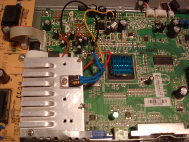

да какая разница, какой ток. Телевизор то работает. Тоесть проц ещё живой, обвязку из кондёров я уже всю поменял, коротить больше нечему. Или из-за знания того, что проц берёт тока больше нормы мне станет легче? По-этому задача оптимизировать температуру питающих стабилизаторов. А почему садит штатный стабилизатор с выходом 3,3В, ну уже значит время ему пришло. Точно такой же я хрен где найду. По-этому и приходится громоздить питание из подручных средств. Вот нашёл в инете замену штатного стаба на 3,3В, тоже с большим током (5А), вот и думаю, будет ли он греться, на практике ещё такие не испытывал. Ну и рассматриваю обдув радиатора каким-нить куллером от компа вольт на 5.

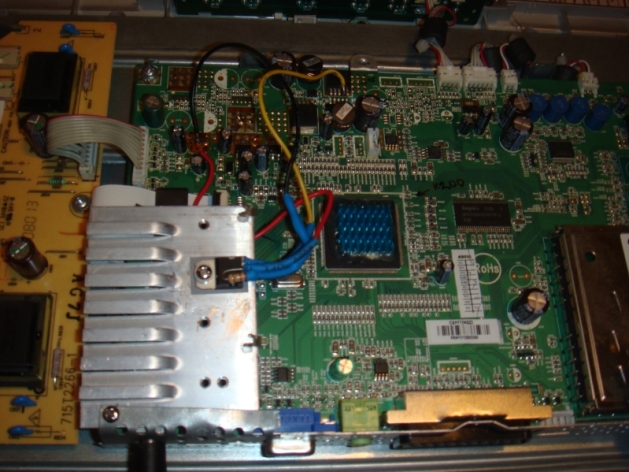

Странно получается. Сейчас запитал LM317T от +5В U7105. LM317T вообще не нагревается. U7105 (AIC1596) греется не сильно, градусов 50-70, это всё-таки импульсный стабизатор, или как по мануалу STEP-DOWN PWM REGULATOR. Пока всё работает, оставил на прогрев.

Вот что в итоге получилось.

Ещё такой вопрос. Всё-таки проц прилично греется даже с прилепленным мною радиатором (сейчас стоит большой, а не такой как на фотке). По-этому я хочу на заднюю крышку телека притулить обычный 80-й куллер от компа с напругой 12B, током около 100мА. На телеке и в дежурном, и в рабочем режиме всегда присутствует напруга 16В, а когда телек выходит из стендбая, появляется напруга 5В. Как должна выглядеть схема электронного ключа включения вентиля к 16-ти вольтам при появлении на входе управляющего сигнала 5В? В качестве понижения питания можно применить кренку на 9В, и вентилятор не так сильно жужжать будет. И ещё такой нюанс: ключ, коммутирующий 5В стендбая на телеке довольно хлипкий, по-этому схема не должна тянуть большой ток по входу управления. Я так понимаю, можно применить биполяпный либо полевой транзистор соответсвующей мощности и расчитать обвязку из резюков. Но я таким раньше не занимался. Кто поможет набросать схемку с номиналами деталей?

Объясняю, греется 2 стабилизатора и проц. Везде, где можно, радиаторы прикручены. Но телек делаю знакомому. Хоть он и работает, но греются компоненты с открытой крышкой в пределах 70 градусов. Для подстраховки хочется поставить вентилятор, чтоб разгонял тепло равномерно по всему нутру. Не хочу, чтобы телек мне принесли опять. Если зимой 70 градусов, что будет летом? А один из стабов по мануалу имеет предел рабочей температуры - 85 градусов. Да и проц не желательно сильно греть, ведь откажет со временем. Дело имею в основном с компьютерной техникой. А там часто приходится прикручивать вентили на горячие мосты.
