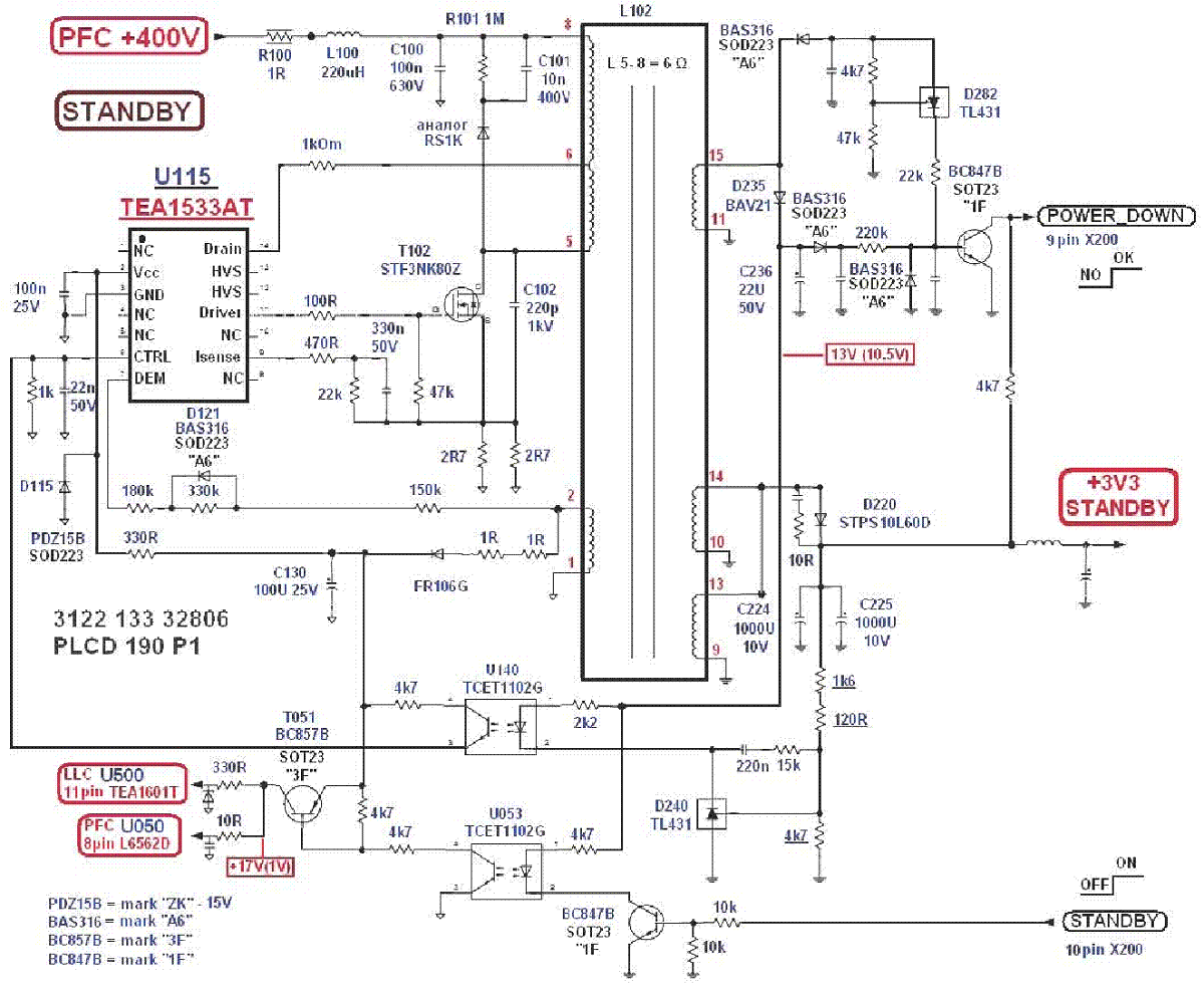

Поступил с диагнозом не включается. Отмаргивал 7 раз. Был обнаружен пробитый диод во вторичке. Заменил, стал включаться. Работает примерно 30 мин и уходит в защиту БП от перегрева силового ключа F3NK80Z, заменил на P6NK60Z, схемку прилагаю.Питание везде в норме, причину перегрева обнаружить не смог. До меня были заменены все электролиты в БП.
После срабатывания защиты отмаргивает один длинный-два коротких,-семь коротких. 5 секунд пауза и снова, пока не остынет.

Не совсем понятно. Если исходить из твоих слов и приведенной схемы, то уходит в защиту дежурный БП - если так, то что там моргает без него? улыбка

Возможно остатки заряда в электролитах, сам не пойму. Но ключ перегревается до такой степени, что палец не терпит и пару секунд. Остальные в норме. Полагаю, что в защиту уходит вторичка из-за нестабильной работы ключа первички в следствии перегрева. Если выключить и снова включить, то запускается на несколько секунд и снова та же история. С шимки 17В стабильно.

Ты бы лучше прибором измерил на всех вторичках, что есть, а что пропадает. А про остатки заряда не надо. улыбка
ДОБАВЛЕНО 07/05/2015 03:57
Если 17 вольт стабильно с ШИМ STBY, значит дежурка работает и ни в какую защиту из-за "перегрева" не уходит, тем более, что моргает. Ищи, что отключается. Я бы, кстати вместо твоего FR608 поставил что-нибудь побыстрее, тот же HER308 или UF5408. только не левак. Кстати, в какой цепи стоял сгоревший диод?
Как процессор это видит? Не сочиняй отсебятину.
iv-9 писал:
Только результаты не в нормометрах. Ок! И покажи осцилограмму с затвора ключа.

Как раз в питания материнки и обратки на этот силовой ключ. Я тоже начал думать, что диод не подходит. Поставлю оригинал сегодня. После отпишусь.
Есть сильные сомнения по поводу шимки TEA1533AT. Посмотрел даташит на неё и попалось несколько тем по работе этой шим, где чётко описывается точно такое же поведение телевизорв при работе этой шим. После замены всё ок пишут. Попробую и её заменить.

Зачем сразу менять? достаточно посмотреть на выходной сигнал
B.B. писал:

Заменил шим, заменил smd р-канальный транзистор в цепи vdd шим, так-как пробивал. Разве что оптопару не заменил. Телик проработал 11 часов без сбоев, а потом снова тажа история. В рабочем состоянии питание ключа 410В.

Какая "тажа история"? Что уходит в защиту, где измерения вторичек? То у тебя прекондей 381, то 410. Поточнее нельзя?

Когда уходит в защиту, то прекондей 381В. Но пока работает 410В. До ящика доберусь сегодня в 12:00 по мск. Подробно рассмотрю все нюансы. Во вторичке по питанию мамки стоит диод в корпусе TO220 маркировку не помню, но его сопротивление 86ом. Это нормально для диода или он тухнет уже?

Я их уже заменил, эти кондёры. Не сказочник. Греется так, что и двух секунд палец не терпит, причём палец на радиаторе держу. Ремонт провожу на дому, поэтому нет возможности взять весь инструмент, а забрать телик не даёт.

А забрать БП на стол и под нагрузками погонять никак? Почему падает напряжение PFC? Если бы отключался, должно падать примерно до 300. Высокоомная цепочка в PFC с выхода не плавает? Перепаяй ее, промой. Ну и по нагреву - про конденсаторы в демпферной написали, диод в этой цепи не подтекает?
