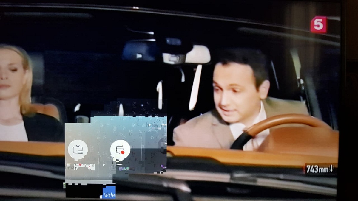

Состав:
панель: CY-GK040HGLV8V
Main+T-Con: BN41-02528A
PSU: BN41-02499A
Оперативка: k4f8e304hb-mgch
Скалярный процессор: SDP1531 S5W5CWB U1723
EMMC: KLM4G1FEPD-B031
Тело работает нормально за исключением того, что при вызове меню или любого значка, вместо нормального меню выползают артефакты ввиде либо битого меню архитектуры или значка, либо пустая рамка их артефактов, фото прилагаю. Переключение меню слышно, что происходит и меняется фон при выборе, но разобрать ничего не возможно. Первое впечатление на оперативку, но тогда бы и трансляция телевидения шла в таком же духе, а картинка нормальная. На SPI на всех стабильное 3.3, на EMMC тоже и на память тоже норма. На прогрев не реагирует или реакция не отличима. Если кто сталкивался, то что было? Прошивки на SPI пробовать пока не стал. Решил посоветоваться. Прошивку на EMMC пока не искал.

Обновление ПО, Фектори ресет, тестовые поля из сервис меню попробовать можно запустить и смотреть

Знакогенератор находится в процессоре. Делайте выводы.

Максимум это прогреть проц и память поменять , больше там чинить особо нечего

да ребята. Извините, что затянул с ответом. Я после написания поста сам сразу обратил внимание, что проц скорее всего виновник и оказывается артефакты пробиваются иногда и через обычную картинку. Проц калился явно. Термопаста заводская там каменная была. Сейас думаю ребол сделать.Иван Зенин, , как думаешь коллега, есть ли смысл реболом греть лишний раз плату?

Реболл делать смысла нет. Максимум погреть

Принято решение заменить майну целиком. Процов таких нет ещё в продаже. Прогрев сильных и заметных изменений не дал. Проц потребляет ток больше обычного что до прогрева, что после. Видимо писец ему настаёт.

На 40 проблем с заменой нет - подходят майны от 40 и 49 диагоналей и от mu6000 и mu6100
