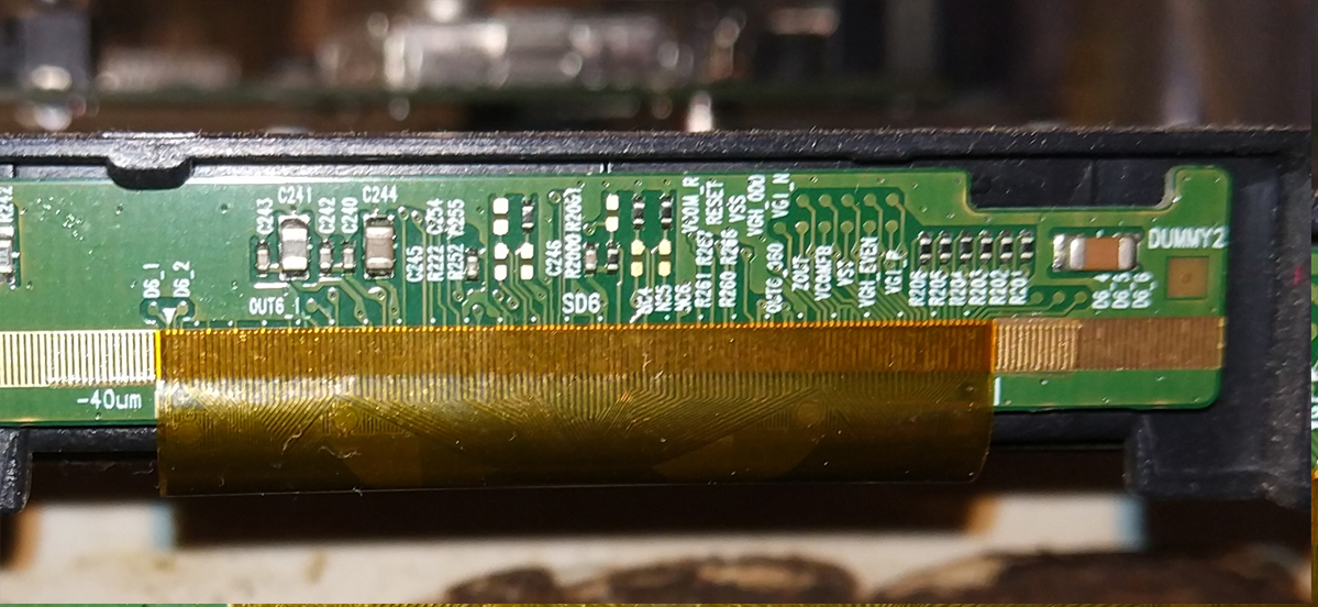

Main: LD21B/LC21B
Драйвер подсветки: PPW-LE32SE-O (A) REV0.5
БП: EAX64310001(1.9)
T-Con: FHD TM120 Ver 0.2 6870C-0401
Матрица: LC320EUN
Принесли с дефектом "Нет изображения". По факту - звук есть, управление есть. После вскрытия было обнаружено значительное окисление правой половины платы. Начал восстанавливать, замеряя аналогичные детали с целой стороны (выпаивая, естесственно же), и подбором с доноров подобных. В процессе переделки задумался, ведь вторая неповрежденная сторона должна работать, так? Соответственно решил заменить т-кон на заведомо исправный. Но проблема в том, что в городе таких нету, придется с разборок заказывать. Вообщем суть вопроса - может ли т-кон работать только с одной половиной данного аппарата? Необходимо знать чтобы не угробить время впустую.

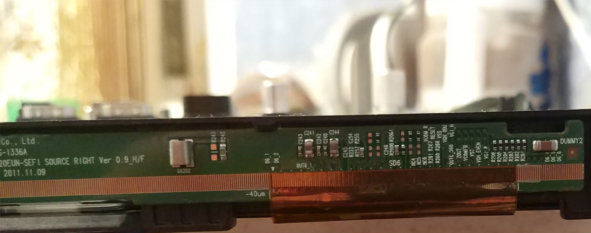

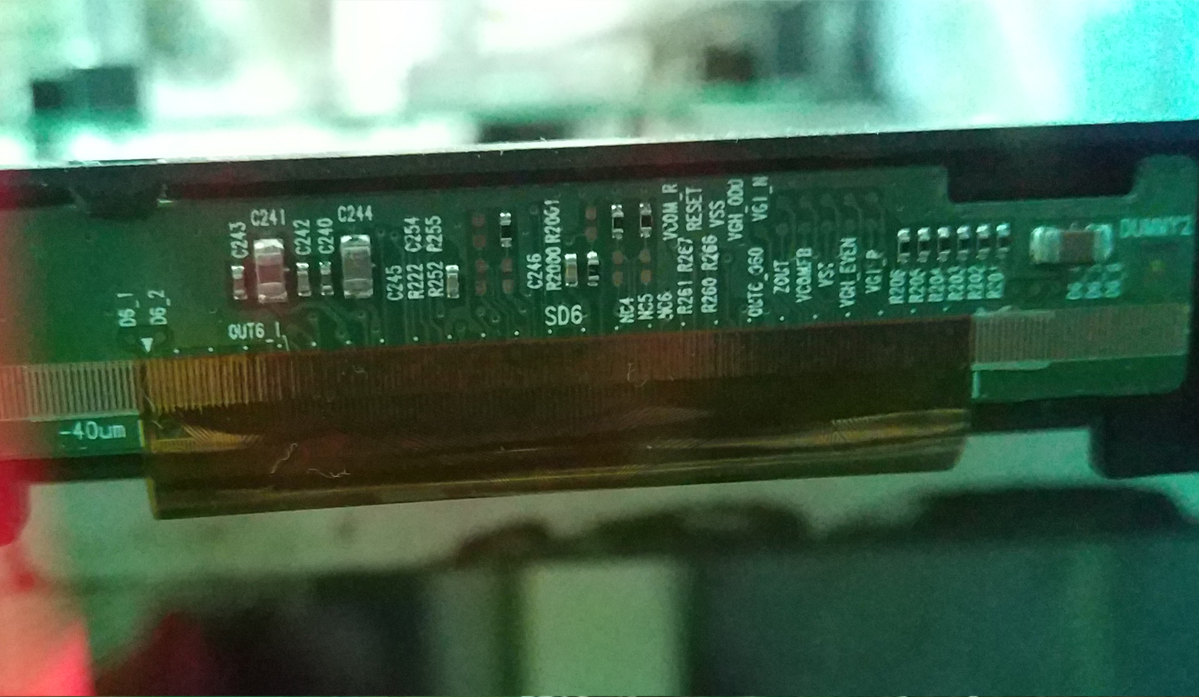

Вполне возможно, в моём случае он сдох (точнее гамма накрылась, белым бело было но изо просматривалось), если тебя не затруднит сфоткай крайний шлейф в хорошем качестве на этой планке, тоже проблема с чистюлями, восстановил, но осталась чересстрочность, хотелось бы посмотреть на нормальную плату в этом месте.
Предлагаю взаимопомощь. подмигивание
Shterlitz
Сообщения: 6
Сообщение #11 От 01/12/2017 01:37 цитата
A591954, извиняюсь за долгий ответ, зашел чисто случайно по поводу мертвой магнитолы Hyunday H-CMD2007 на руках, в соответствующей теме уже вроде нашёл чем попробовать заменить SSM5H01TU. Так, по твоей просьбе - сделал три фото разных, первая просто на объектив, второе с лупой, третье со вспышкой, возможно излишне, добавлю ссылки на файлообменник
https://www.dropbox.com/s/ssl2tfwz89myu77/shleif-1.jpg
https://www.dropbox.com/s/qveb44owr8xaewz/shleif-2.jpg?dl=0
https://www.dropbox.com/s/7tpqt39ex72n9pt/shleif-3.jpg?dl=0
По моему ремонту - пока не предпринимаю телодвижений, хозяева отказались от покупки т-кон и сказали что им "не горит". Соответственно, судьба телевизора так же повисла в воздухе, хоть и довольно дешевую вещь, но покупать за личные средства пока не входит в мои планы, плюс свалились домашние и рабочие дела и проблемы. Так что пока отложил эти дела на потом, сейчас только банальные ремонты, в роде "переклей сенсор" или "монитор не включается",
