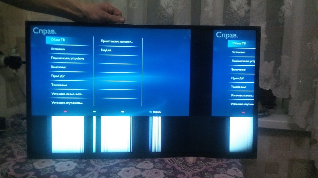

Состав:
main:715g6947-mo2-000-004y
; T-CON 6870C-0442B;панель LC320DXY(SH)(A3)
БП :715G7734-Р01-001-002Н
Изображение на матрице как на картинке ,в автономном режиме панель работает безупречно ,цветные поля меняются без всяких полос ,все однотонно .
Напр. на т-сон:
Vin-12,7v
Vcc-3,3v
Vgh-26,9v
VGL-(-4,9V)
VDD-15,32V
HVDD-7,66V
C БП :12V_A - 11,87 V; 12V - 12,13 V ,конденсаторы по ЭСП хорошие. Подозреваю что глючит материнка .Если в автономе панель работает ,значит Т-СОН тоже рабочий или я не прав?

Иван Зенин
Сообщения: 6784
Иван Зенин
Сообщение #2 От 06/02/2019 20:09 цитата
Прав. Слово только неправильное для её поведения подобрал...

Иван Зенин
Сообщения: 6784
Иван Зенин
Сообщение #4 От 06/02/2019 21:55 цитата
Не понял ты ничего. Не глючит она. Абсолютно исправна, просто думает, что подключена к другой матрице.
anatoli29
Сообщения: 117
Сообщение #5 От 06/02/2019 22:12 цитата
Т.е. дело в прошивке материнки или что-то нужно подправить сервисном меню?
Иван Зенин
Сообщения: 6784
Иван Зенин
Сообщение #6 От 06/02/2019 22:17 цитата
Прочти сервис мануал, там всё расписано.

Прошей NVM . И все должно получиться. Только NVM нужно взять правильный. На эту модель шло 5 панелей.

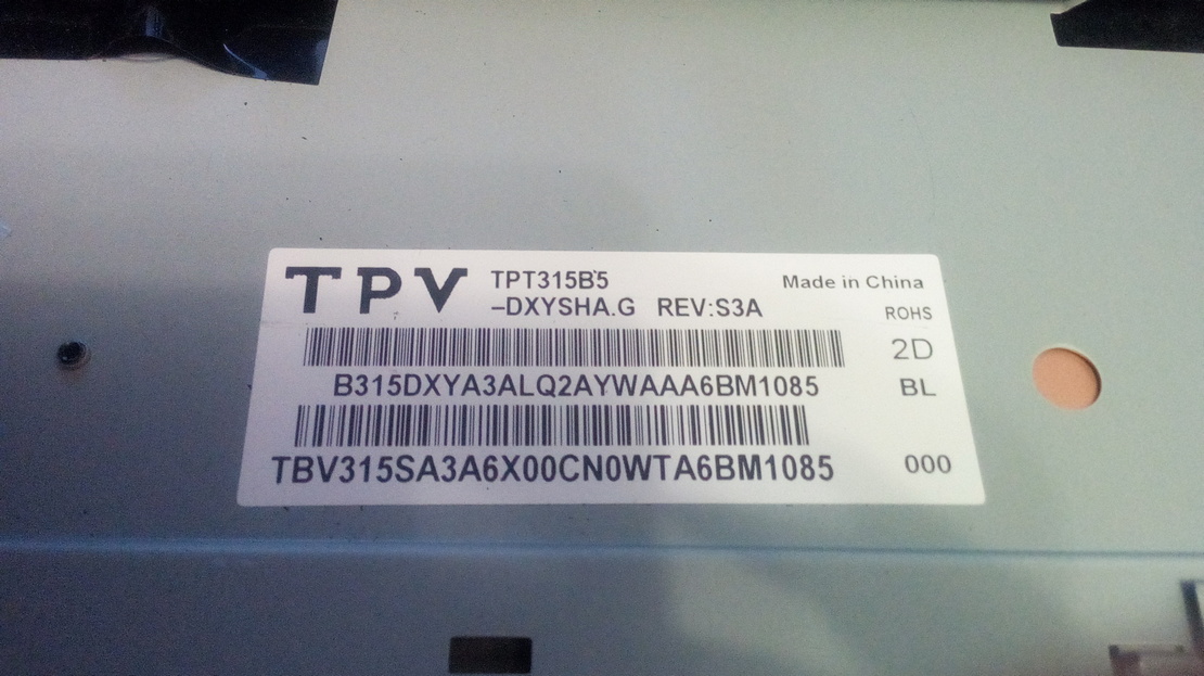

ProIzhevsk писал:
anatoli29, пропиши верный код панели. После чего возник дефект? Сомневаюсь, что сам по себе во время просмотра.
Клиент говорит,казал нормально,вышел из дома,снова зашел ,а там такая картина.
бирка на корпусе

Евгений373
Сообщения: 4133
Евгений373
Сообщение #12 От 08/02/2019 18:47 цитата
anatoli29, фото шильдика с задней крышки дай, а то про название шасси остаётся только догадываться.

Евгений373
Сообщения: 4133
Евгений373
Сообщение #14 От 08/02/2019 20:08 цитата
На офсайте ты только обнову найдёшь. А тебе другое шить надо, панель привязывать.
Фото шильда грузи сюда - http://pixsgallery.com/ Галку поставь на "Уменьшить до 800 пикселей по ширине"
вторую или третью ссылку сюда вставь.

Евгений373
Сообщения: 4133
Евгений373
Сообщение #16 От 08/02/2019 20:32 цитата
Судя по шильдику название шасси TPN16.2E LA. Ссылки нужно давать через пробел.
