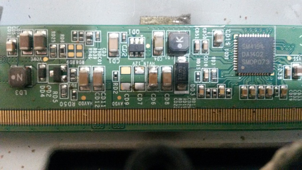

LCD JVC LT-40M440 какая емкость конденсатора на T-CON
Sasha_V
Сообщение #1 От 18/11/2018 19:20 цитата
Состав:
ЖК телевизор JVC LT-40M440
EEPROM: 25Q64
Panel: LSC400HM06-8
T-CON: Y13_MB7S60TS4LV0.3
Изначально не было изображения, темный экран. На T-CON (совмещенный на панели) замкнул накоротко smd конденсатор CD7, выпаял его включил изображение появилось. Подскажите какая емкость конденсатора CD7? Рядом стоит конденсатор параллельно включенный CD6 на 10 мкФ.
  20181118_234848.jpg  171.49 КБ  Скачано: 637 раз(а)
Иван Зенин
Сообщения: 6784
Иван Зенин
Сообщение #2 От 18/11/2018 21:30 цитата
Такой-же.
