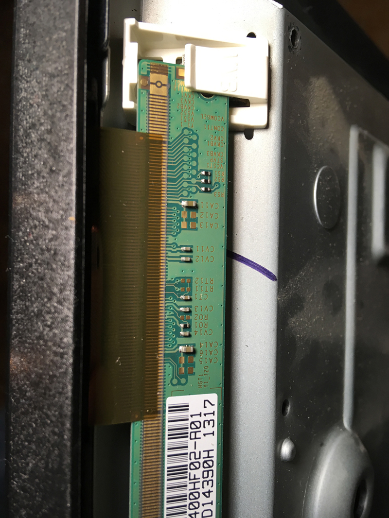

Добрый день.
Искажения в виде горизонтальных полос. Были проверены все напряжения на майне. Также проверены шлейфы на матрицу.
В сервисе грели Tcon и что то сказали про шлейф LVDS. Якобы он поврежден.
Фото редактировал B.B.
  77AFA959-3059-4DCC-BB18-6176A6F37136.jpeg  575.02 КБ  Скачано: 513 раз(а)
  3.jpeg  585 КБ  Скачано: 455 раз(а)
  4.jpeg  609.16 КБ  Скачано: 416 раз(а)

Я с похожим деффектом делал самсунг. И модель была 40F6___
Там на планках по краям резисторы идут рядами. Одну сторону отключал часть из дорог от них резал и потом на массу присаживал. Совсем от деффекта избавиться не удалось но часть полос стали еле заметными и полупрозрачными часть из них пропала совсем.
Планки с краев бы сфоткать сюда выложить

Сообщение #10 От 12/12/2018 15:24 цитата
В первом сообщении добавил фотографии планок.

Сообщение #11 От 12/12/2018 16:35 цитата
Да. ckv ckvb линии надо резать но только с учетом что восстановить сможешь)
По очереди. парами. и при каждом действии смотреть на дефект
Надо понять какая из сторон болеет и найти пострадавшие линии

Сообщение #13 От 13/12/2018 09:55 цитата
Спасибо, отчасти помогло. Вот фото.

Сообщение #14 От 13/12/2018 12:19 цитата
Линии со стороны стекла к массе подтягивал?
dxman
Сообщения: 30
Сообщение #15 От 13/12/2018 12:19 цитата
нет пока
dxman
Сообщения: 30
Сообщение #16 От 15/12/2018 10:12 цитата
С массой лучше.
