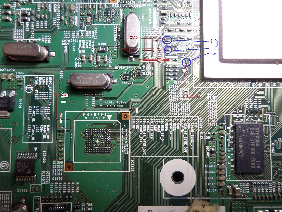

LCD Samsung UE37D6100SW опознать резисторы в main
Makline89
Сообщения: 34
Makline89
Сообщение #1 От 24/05/2019 17:01 цитата
Samsung UE37D6100SW
текстолит BN41-01604
проц SDP1001
SDIN5D2-2G
Помогите опознать номиналы резисторов
R1344(CMD)
R1332(D0)
R1303(CLK) - предположительно 22 Ом.
Разбирался с эммой и не найду куда отложил.
http://ipic.su/img/img7/fs/SA1Mbn41-01604.1558706242.jpg
ДОБАВЛЕНО 24/05/2019 18:17
Шасси U68A, в мануале схемы нет.

R1303 - 22ом, остальные по 4,7Kom
Большое спасибо! улыбка
