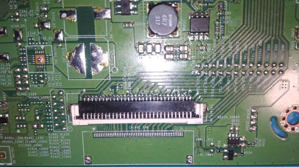

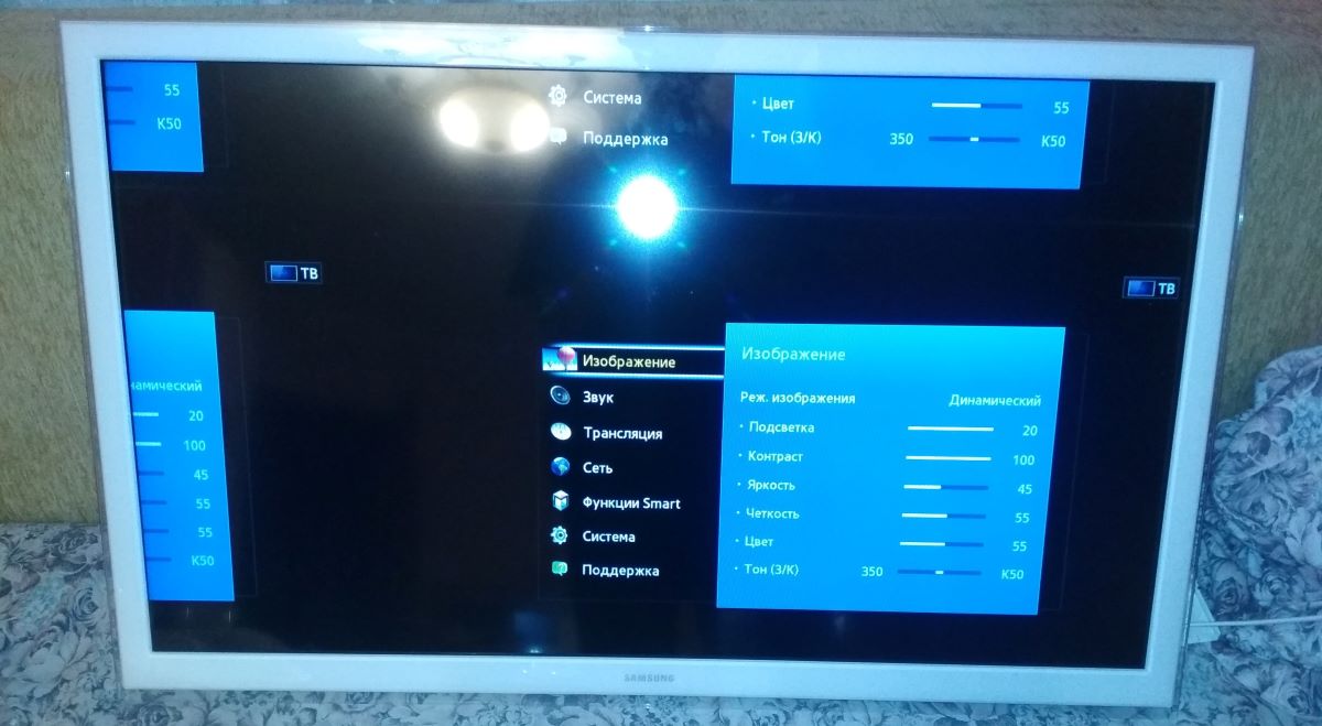

Состав:
панель HF320AGH-R1
main BN41-01958B
бп BN44-00604B
майн была изначально серии A, так как разъем шлейфа на t-con был другой изначально, перепаял, завелся но изображение разделено на части, кто сталкивался с подобным?

Обычно решается опционными резисторами (типа FHD - HD) в районе LVDS разъема, также дополнительно перекидкой EEPROM.

iv-9 писал:
eeprom перебросил, положение резисторов соответствует исходной майн, ситуация не изменилась!

arthurvolk писал:
Чет сомневаюсь улыбка Кроме разъемов ничем не отличаются?

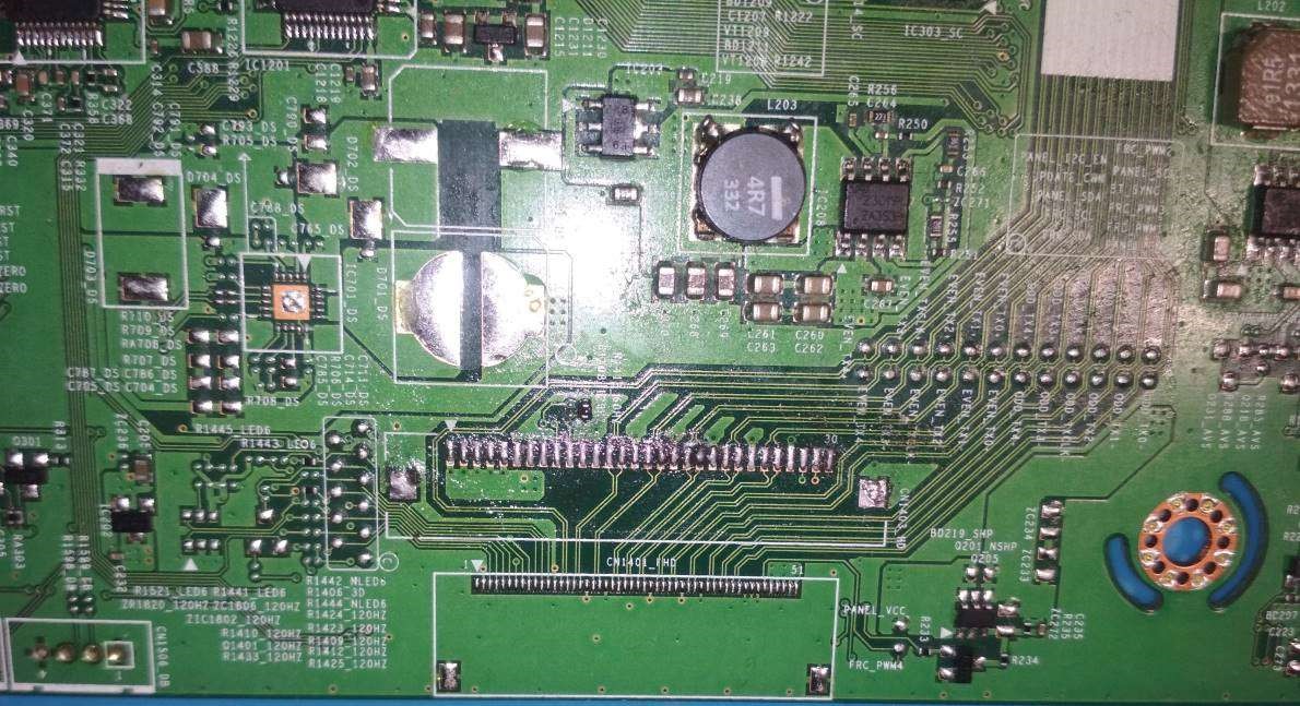

iv-9 писал:
arthurvolk писал:
ну вот пожалуйста
новый
 Размер файла:  246.12 КБ
 Просмотрено:  204 раз(а)
старый
 Размер файла:  306.18 КБ
 Просмотрено:  246 раз(а)

Не ту область показываешь. Район процессора смотри.

Иван Зенин писал:
Все изображение в норме спасибо ребят, но WIFI не определяет, не критично но хотелось бы решить, сам модуль присутствует
