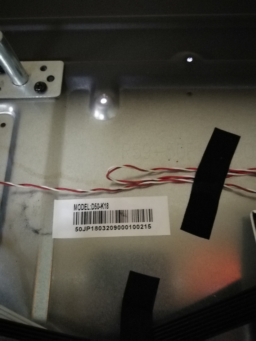

панель: D50-K18 (50JP1803209000100215)
память KLM8G1GEME

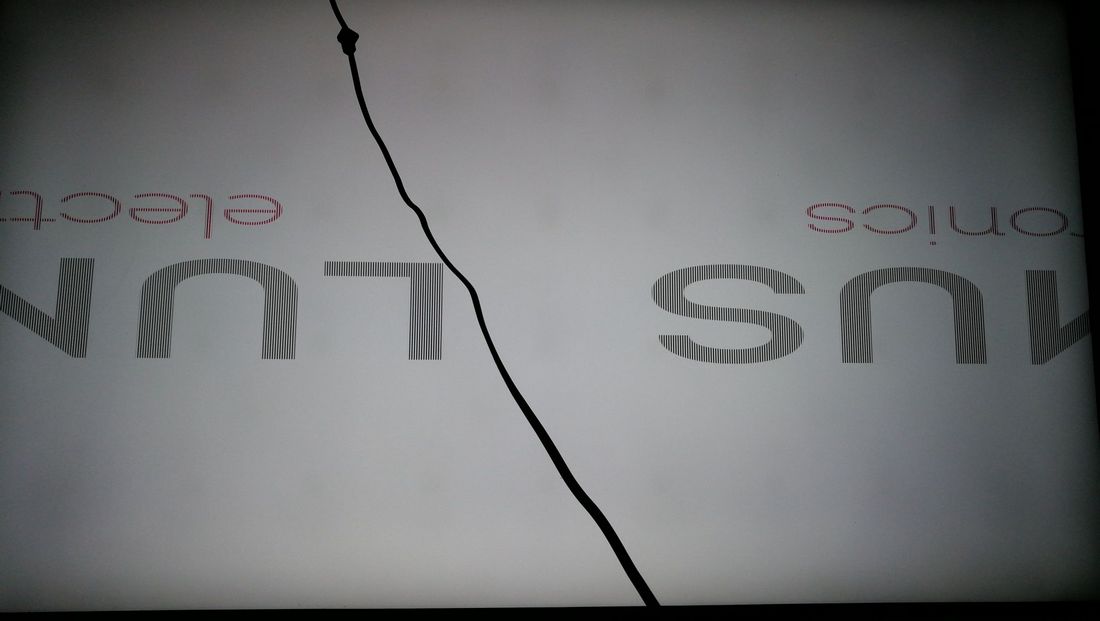

Доброго всем. Пришел данный телек , проблема с майном. Был заказан новый. Пришел со своим пду. Прошивка стоит lumus . Майны идентичные, но разрешение стоит , скорее всего, 4к. А у меня UHD. Вопрос , как сменить тип панели, не навредив новому майну. Фотки прилагаю.

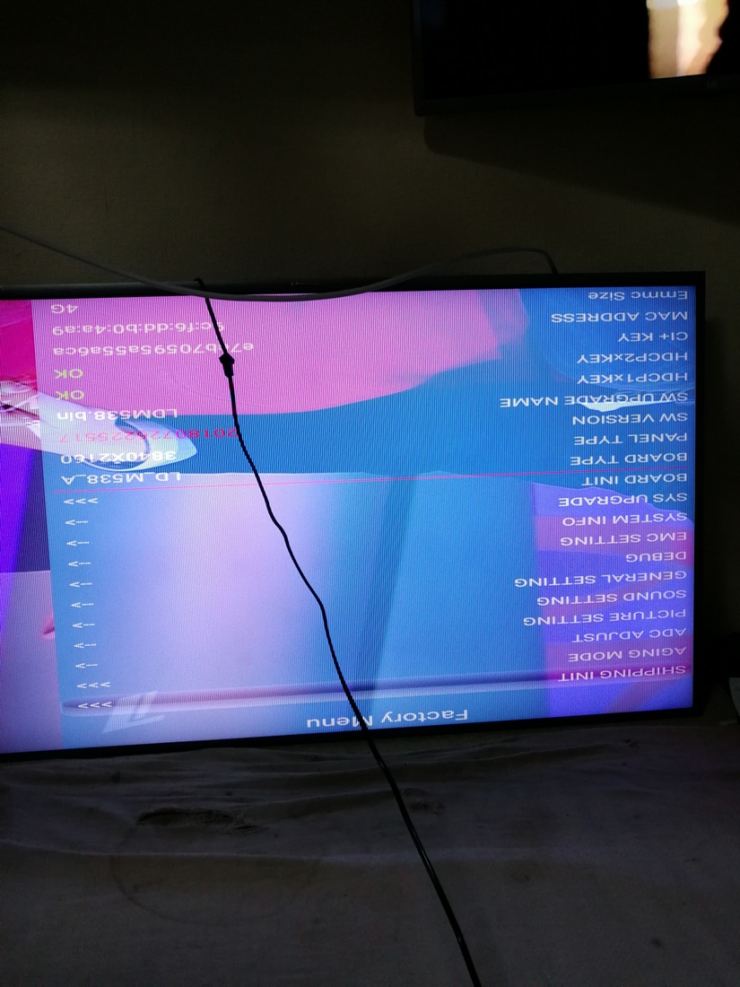

и еще, в сервисе есть тип панели, но не опускается туда строка.

Сообщение #4 От 04/02/2020 19:55 цитата
Может все таки майны разные? Опционики смотрел?
ДОБАВЛЕНО 04/02/2020 19:56
Может с флешки прошить под панель.

Сообщение #7 От 17/02/2020 22:50 цитата
тебе нужен преворот изо,и мирор зеркало,ищи в основных настройках сервисного меню наверное panel setup
или путем сброса на флешку настроек панели,и правке текстового документа.
есть тема там все расписано.

Сообщение #8 От 21/02/2020 10:07 цитата
проблему решил. прислали файл обновления для этого майна и под такую панель. все заколосилось.
