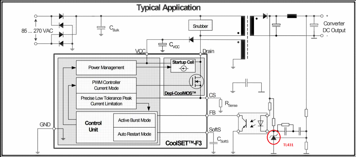

состав:
THOMSON 37M61NH20
Main Board-40-MT01TI-MAC2XG
Flash - S29AL160D
Eeprom - 24C32
Tuner - TEDE9-2C2B
Пришел в ремонт с убитым блоком питания взорвана микросхема IC3 ICE3B0565 вздутые кондёры CS12 CS13 обрыв стабилитрона Z3 16вольт.Проделана работа.Замена микросхемы замена кондеров и стабилитрона.Блок питания запустился но питание 5вольт скачет.дежурка мигает.Прошу помощи где копать далее.Вся обвязка по 5 вольтам проверена косяков нет.

олег999555, А схему та ты нашел? на данное устройство? Вот есть типовая схема, а на практике она каким образом отличается?
  ICE3B0565.jpg  92.37 КБ  Скачано: 327 раз(а)

олег999555, TL-ку замени...
