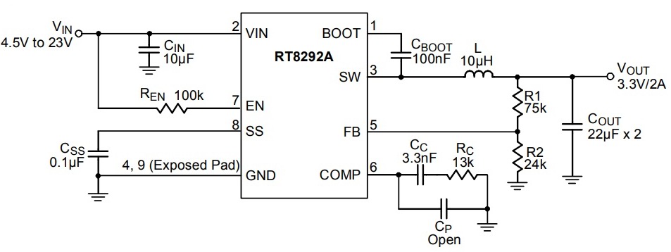

Main 1-893-413-11
Вышла со строя м/с ІС6007 8 ножок что удалось ститать **292an
RAMMER
Сообщения: 1027
Сообщение #2 От 08/10/2020 01:53 цитата
RT8292AH
Койкого21
Сообщения: 217
Сообщение #3 От 08/10/2020 01:55 цитата
cvm72,RT8292AH

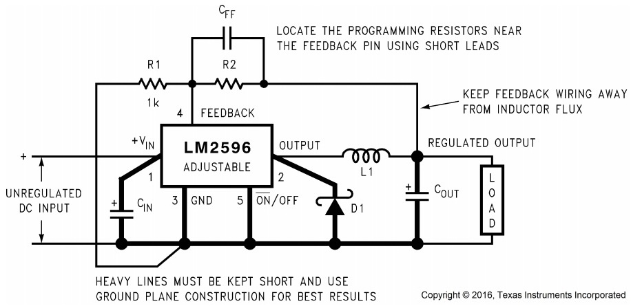

Коллеги, чисто теоретически, на худой конец, можно было бы за место RT8292AH установить преобразователь на LM2596ADJ.
У LM2596ADJ Ток нагрузки не более 3 Ампер, частота - 150 кГц. У RT8292AH - частота 340 кГц, да и синхронная она (больше КПД)... По габаритам большой проигрыш...
Но вопрос в том, по быстродействию смогла бы LM2596ADJ заменить RT8292AH ?
Или даже самый навороченный выходной фильтр на LM2596ADJ не спас бы ее от динамической нагрузки?

тогда дроссель менять придётся т.к. частоты разные и микра будет работать не в режиме и скорее всего будет потеть потом может и крякнуть

n max писал:
Теоретически тот дроссель можно заменить на порошок 92 материала (колечко).... но опять таки габариты...
Да, да, поскольку частоты отличаются более чем в 2 раза, то пульсации тока в исходном дросселе возрастут в 2 раза.
А вместе с ними и потери в дросселе, а также потери в выходном конденсаторе, так как пульсации тока идут через него...
Я имею введу, если именно что-то вроде отдельного модуля на базе LM2596 "присобачить" со своими фильтрами на входе и выходе... Прокатит ли такое решение... По быстродействию... Ведь эRTэха - "топовый" синхронный понижающий преобразователь... А LM2596 - дешевое днище, которому много лет...

Если схему переделать как в даташите то скорее всего заработает,но вот 3 ампера она точно не выдаст.полтора ещё можно с неё снять--как то ставил эти китайские платы с одной стороны было 12 вольт,со второй 3.3 из десятка ни одна три ампера не выдала,пришлось колхозить на rt9205 с внешними транзисторами тогда желаемое получилось.х.з или китайцы микросхемы второго сорта туда паяют или перемарк.Если эта платка в магазине полтора долл стоит со всеми накрутками и доставкой и растаможкой улыбка

n max писал:
Я эксперименты ставил на LM2576 (52кГц) И LM2596 (150кГц) - Они выдают заявленный ток, но при условии, что дроссель обладает "большой" индуктивностью - благодаря чему, пиковое значение тока в дросселе близко к току нагрузки. У обоих ЭЛэМок ключи на 3 ампера. При превышение этого тока - срабатывает защита...
Если дроссель будет обладать "маленькой" индуктивностью - то из-за больших пульсаций тока в дросселе - будет срабатывать защита по току... При этом ток в нагрузке будет значительно ниже заявленного...
Думаю, что в китайских модулях дроссель недостаточной индуктивности, поэтому модуль не выходит на "режим".
