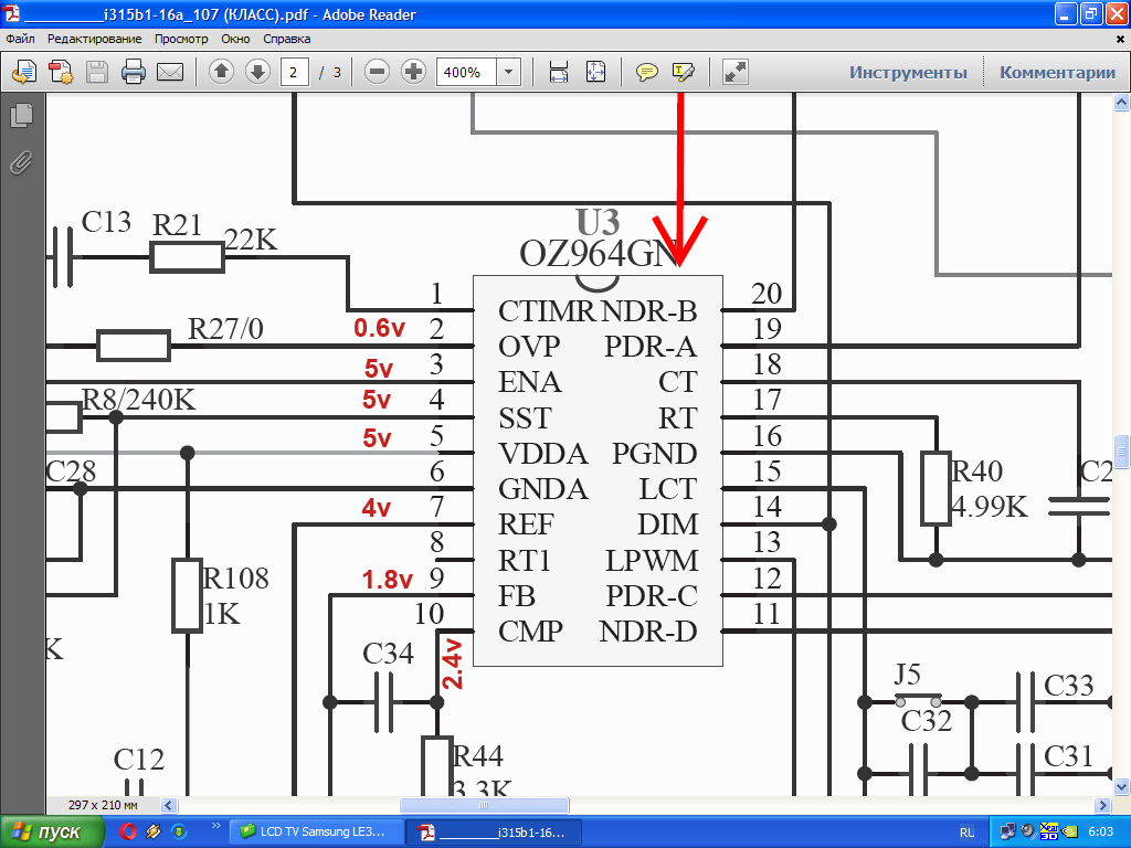

Всем доброго времени суток . Имеется (достался за недорого ) данный аппарат типа "на кухню ". Вскрытие показало: отсутствуют F9222L,R0.22ohm,2200 uF x 10v , и некоторые электролиты были заменеы . Самое печальное - инвертор пострадал больше всего от "мастера" .(фото постааюсь присовокупить) Что сделано: (на блоке питания) - впаяны новые недостающие компоненты ,заменены нескольео подозрительных электролитов. Имеем : все напряжениия на блоке питания присутствуют - на Main и на CCFL inverter:
Инверторы : один на тр-торах 4013 - сильно погорели компоненты,другой на 4018 - без одного тр-тора . Попытка подмены 4018 на 4013 успеха не принесла (хотя сопротивления прмерно одинаковые ( I - 1 ,030 - II - 1,080 ом ) .Не известно так же состояние Мейн . Вопрос стоит прежде всего в определении жизнеспособности Мейн . Как запустить телевизор без подсветки - надо ли как то эмулировать отсутствие инвертора,(и как если ДА ) ? прошу совета в этом вопросе - осальное будет плавно вытекать из результата проверки Мейн . С уважением .

Найден и заменен пробитый (сквозняк во все стороны) Q17. Сейчас ничего не перегорает ,но и запуска нет . Нужна помощь из зала .
(или ссылка на подобный ремонт) .Какие напряжения должны быть на :PWM . ADIM . BL . NC .? Отдельно стоящий разъем CN2 - его роль ? Схема есть даже с диаграммами осциллографа (которого у меня нет ).
  oz964gn.PNG  100.99 КБ  Скачано: 661 раз(а)

Сообщение #20 От 18/04/2018 21:16 цитата
pwm 24
bl_on 3.3
adim от 0 до 3.3
CN2 идет в матрас с обратной стороны ламп. Обратная связь.
Можно "схитрить" выключить защиту на самой OZ и принудительно подать енейбл на нее, мимо всех оптронов. Если транс какой умерший он в раскал уйдет.
Как вариант кстати раз у тебя уходили в пробой основные ключи - могла умереть и сама мс. Проверяй.
