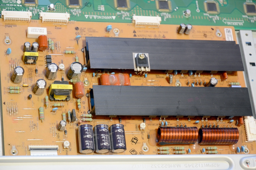

Всем привет! Попал на запчасти плазменный телевизор LG 42pt353 с разбитой панелью, по словам владельца данного телевизора: он куплен в 2013 году работал мало, пока ребенок не разбил панель. При включении данного аппарата, идёт визг в платах YSUS и ZSUS далее уходит в ДР потом снова включается, и так до бесконечности. Спустя месяц, ко мне в руки попадает точно такой же аппарат но после молнии, панель целая, а в блоке питания повреждены входные цепи, ну как обычно диодный мост и т.п. от данного аппарата так же отказываются от ремонта, я решил отремонтировать его для себя.
Переставил все платы на аппарат с целой панелью, всё сделал аккуратно, все шлейфы обезжирил. Включил в сеть, аппарат включился с серым экраном спустя 2 секунды ушел в ДР, далее запускается и идёт визг в платах Y и Z но немного тише чем описано выше. Проверив платы нашел неисправные элементы: в плате Zsus - Q6, Q9 - DG402, в плате Ysus неисправными оказались: Q705, Q712, Q703, Q713 - GT30F124. После замены данных деталей аппарат запустился так же на 2 сек и ушел в ДР, проверив снова платы я обнаружил неисправными транзисторы в плате Zsus Q6, Q9. Выпаяв эти элементы, аппарат запустился, но изображение на экране очень тусклое и много артефактов, аппарат реагирует на ПДУ полностью. Закинул я на USB накопитель некий фильм, и в режиме повтора я включил его на всю ночь. Проснувшись утром, аппарат ещё работал, я его выключил кнопкой на ПДУ, и после включения он ушел в ДР, далее включается и снова уходит в ДР, проверив плату Ysus, я обнаружил снова неисправными: Q705, Q712, Q703, Q713 - GT30F124.
Прошу помощи разобраться с этой проблемой, опыта ремонта плазменных панелей я не имею, но руки из плеч, находить неисправные элементы могу с закрытыми глазами. Вот состав:

Сейчас я отпаял все полупроводниковые элементы которые крепятся на радиаторы, тестирую (проверяю) обвязку, вроде всё в норме.! Могу ли я запустить блок Y без транзисторов ? Дабы проверить исправность ШИМ контроллеров ?
vornst50
Сообщения: 391
vornst50
Сообщение #9 От 14/06/2016 16:01 цитата
dimabelitskiy, На ТВ с разбитой панелью дохлые сканы сколько проверять надо. Когда ты поставил блоки в не разбитую панель как следствие выбил Y. Y можешь запустить без транзисторов на столе с подключенными шлейфами с лоджиком и Z блоком ,без БП и мамки. На Y подай питание 5 вольт от ЛБП осликом проверишь прохождение сигналов к IGBT. Шим питания VSC можно проверить только подав питание от основного БП без IGBT транзисторов на Y блоке. Только предварительно проверь обвязку шима и полевик.

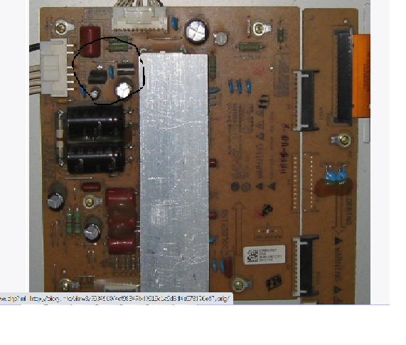

EAX63329801
ДОБАВЛЕНО 08/11/2020 07:50
подскажите какие стоят транзисторы Q3 Q4?
