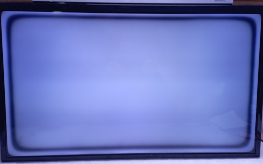

Всем привет, пришел данный аппарат со слов клиента нет подсветки.
Включив ТВ в сеть , нет индикации , уточнил у клиентки позвонил , она сказала что вызывала мастера на дом , после этого перестал включаться ТВ. Я был конечно удивлён, ну да ладно .
Открыл его для осмотра и проверки , визуально видно было сгоревший резистор на 2 ватта, номинал 0,47 Ом , и пару смд резисторов , сетьевой предохранитель цел , при включении на сетьевой банке 300 Вольт .

Всех приветствую, пришли микросхемы, заменил ob2273, вместо родного транзистора поставил AP2761l в корпусе TO-220., импульсы появились на затворе ключа , странно что всего 28-29. КГц. Хотя шимка должна выдавать 65 по даташиту, блок ожил появились основные напряжения, дежурка .
Телевизор выходит в рабочий режим. Есть изо но нет подсветки.
Пока шли микросхемы разбирал панель один диод был неисправен, заменил все , а их там всего 4 штуки, по 3 вольта каждый .
ДОБАВЛЕНО 08/11/2023 13:57
Ремонт вообщем продолжается, нет импультав с led драйвера , микросхема ob3350cp, на выходной полевик 15N10 , питание на микруху приходит ,12.26 Вольта. Сигнал включения подсветки на ножке PWM и управления яркостью тоже присутствует около 2,96 вольт , маловато как то ? Должно быть около 3,3 вольт .
На ножке микросхемы а именно на OVP , напряжение отсутствует, полный ноль! По даташиту глянул что порог ниже 0,2 вольта , это защита от короткого замыкания .
По обвязке все уже облазил , транзистор полевой живее всех живых, заказал новые микрухи .
ДОБАВЛЕНО 08/11/2023 14:01
Не знаю что там мог делать мастер домушник, драйвер то я так понимаю изначально был неисправен, так как не было подсветки со слов владельца. А первичку видно спалил при диагностике.
Сейчас проблема только в отсутствии подсветки, диоды подсветки заменил на новые , первичка работает , осталось разобраться с драйвером Led .
