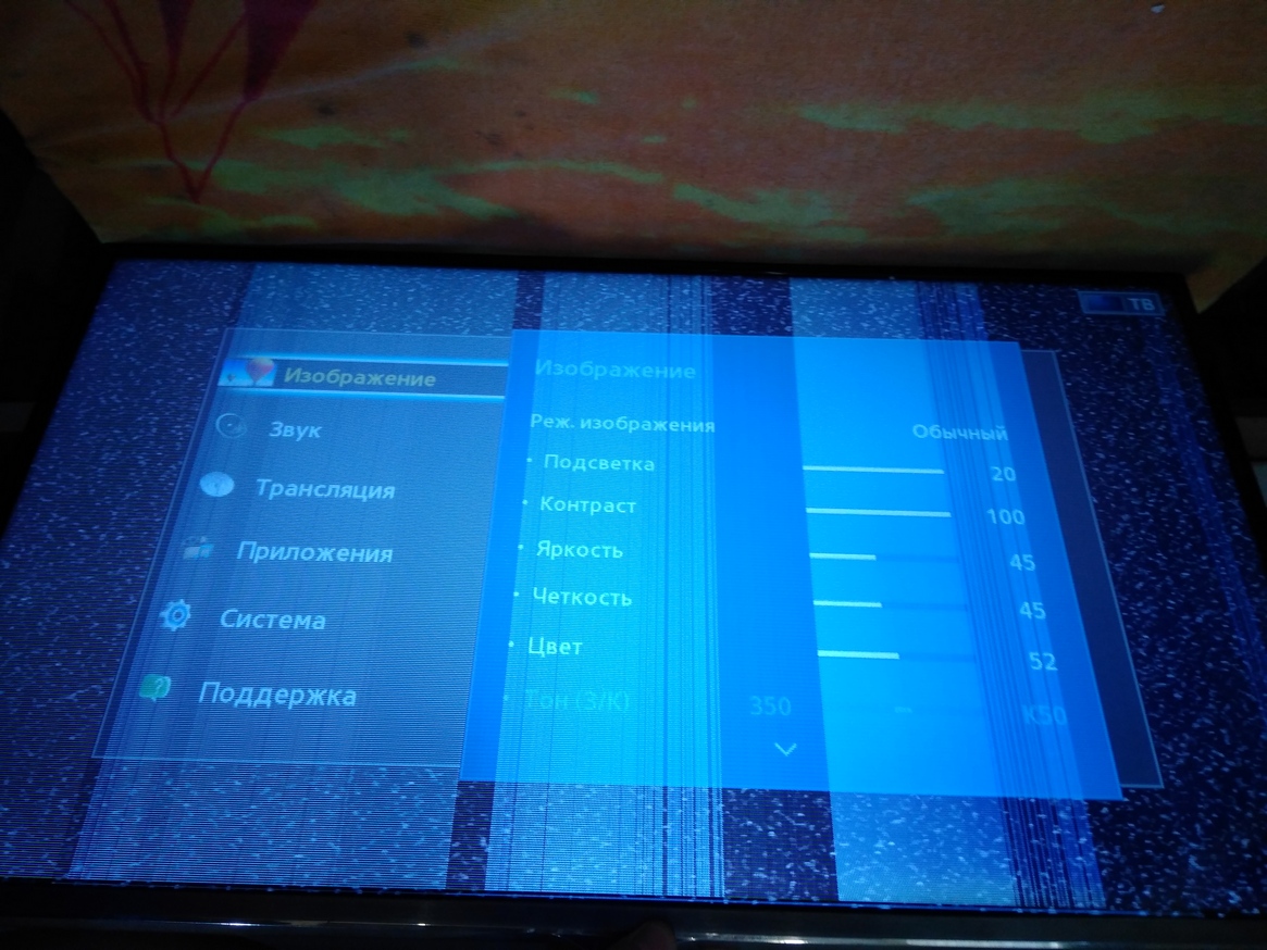

LED Samsung UE32H5000AK дефекты на изображении
Antoha45rus
Сообщения: 14
Сообщение #1 От 17/04/2018 14:50 цитата
Состав Main: BN41-02098B BN94-07136F
t-con BN41-02111
панель CY-GH032BGLV1V
Здравствуйте, подскажите пожалуйста как запустить самодиагностику на данном аппарате, Принесли в ремонт с постепенно (в течении секунд пяти) появляются вертикальные полосы, в зависимости от картинки на экране.
Фото редактировал B.B.

Antoha45rus писал:
и в результате на экране должен появится номер неисправной детали ?
нет на самсах диагностики.
тут только ручной вариант диагностики
разбирать и смотреть... возможно хватит визуального осмотра , для вынесения приговора

В том плане, что бы запустить матрицу автономно. Можете подсказать с чего начать диагностику данной панели,может мануал какой.

Antoha45rus, а вы считаете , что подобный дефект может быть вызван дефектом майн ?
у вас проблема в матрице
для начала темка для ознакомления.

Залитый поди и догнивает , на майн непохоже

Antoha45rus писал:
Даже если бы там был автоном, что он даст для диагностики панели с такими столбами? Ну будет цветные поля перебирать, будут они нормально отображаться. Полезешь майн дербанить?

На предмет залития надо смотреть,панель открывай.

Залития может даже и не быть. Просто панель порвалась в стекле...

Следов влаги нет, панель чистая. Я майн и не подозревал, просто хотел отсечь т-кон, и убедиться то это 100% матрица!

Antoha45rus писал:
Считай, что убедился, даже если нет следов жидкости.
