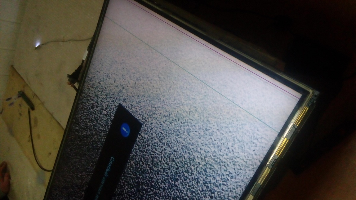

Всем привет! Поступил телевизор Samsung LE52A856S1M.
Состав:
Майн: L850 L950 BN41-01063B
Матрица: LTF520HE04
БП: PSLF311501A BN44-0240A
T-CON: FRCM_TCON_V0.1 (DNLE7PSEMP73/LMU4148T1/WT61P6S)
Инвертор: SSI520_28B01 rev 0.3
Flash: Samsung TFH86H604M
При включении матрица с левой стороны засвечивает белым.Замеры идентичны левой и правой планки кроме Voff на левой стороне мартицы отличие левый правый на 0.5-0.8в. Прихожу ко мнению что левое(вые) уши занижают,температура в норме. Фото во вложении.Сталкивался ли кто ? Заранее благодарю!

Вертикальные полоски не смущают?

Нет! мне бы с ушами разобраться а полоски не важны кстати извиняюсь забыл, на правой стороне тоже полоски но там ИЗО в норме владелец говорит что левая и правая работали норм с полосками.

den333, матрица до тебя разбиралась?

Похоже что да( на шлейфе который к tcon снял прокладку под микроскопом обнаружил неравномерность припоя походу пропаивали шлейф

Ну так, это, другой мастер (который разбирается, что к чему там) глядишь, может и починит его....Не всё так плохо-то.

Понял тебя Зенин но исходя из того что клиент капризнай (еше раз с ушами дело не имел) нае...ну матрас до конца сразу будет восстановите как и было на...й такой треммор нужен даже datasheet не могу найти на данную.
