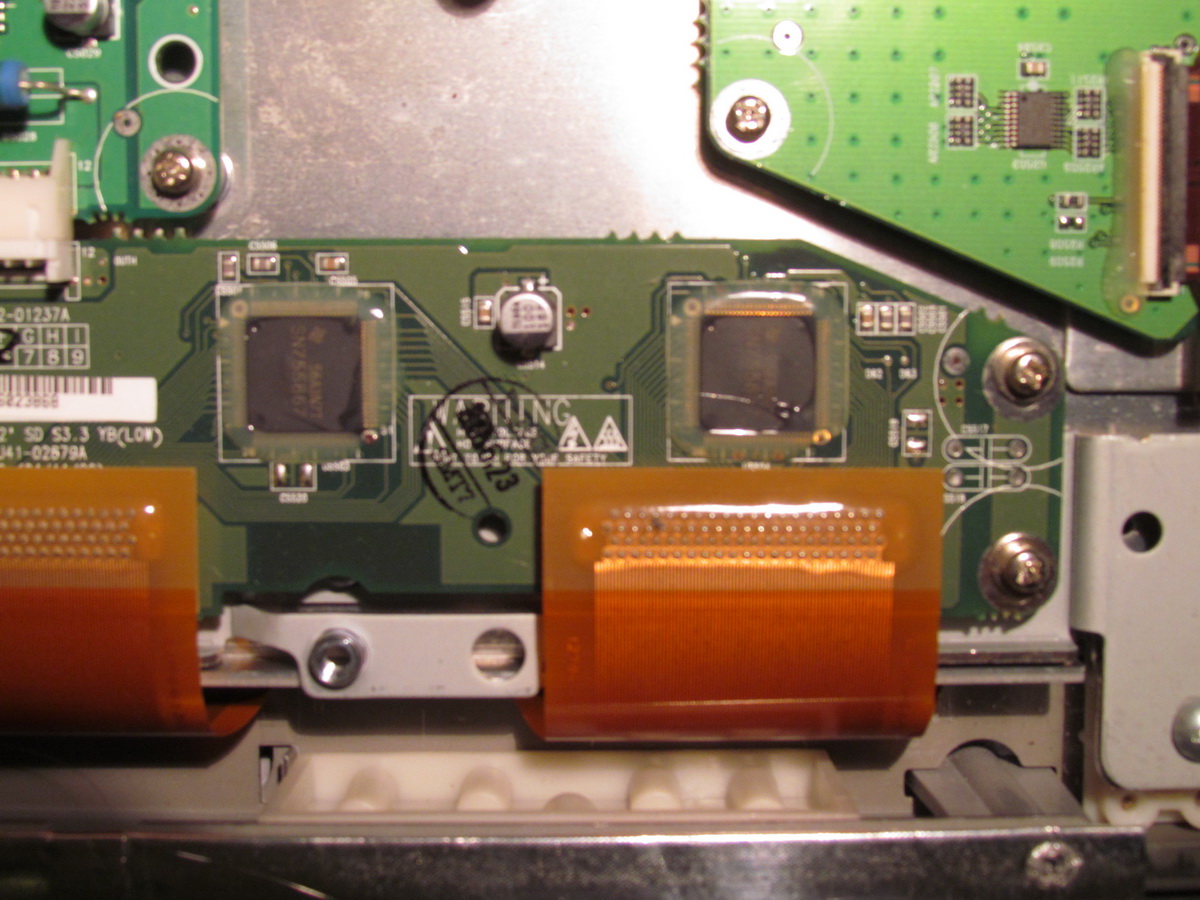

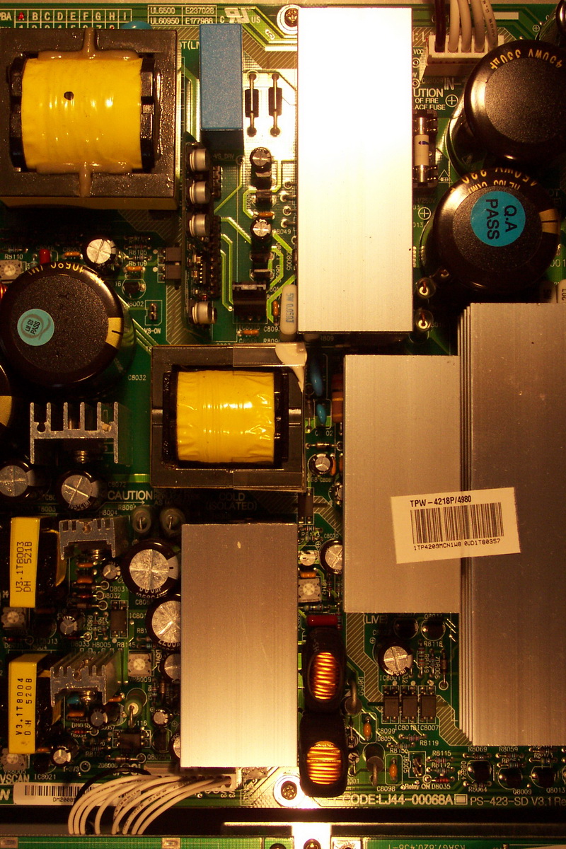

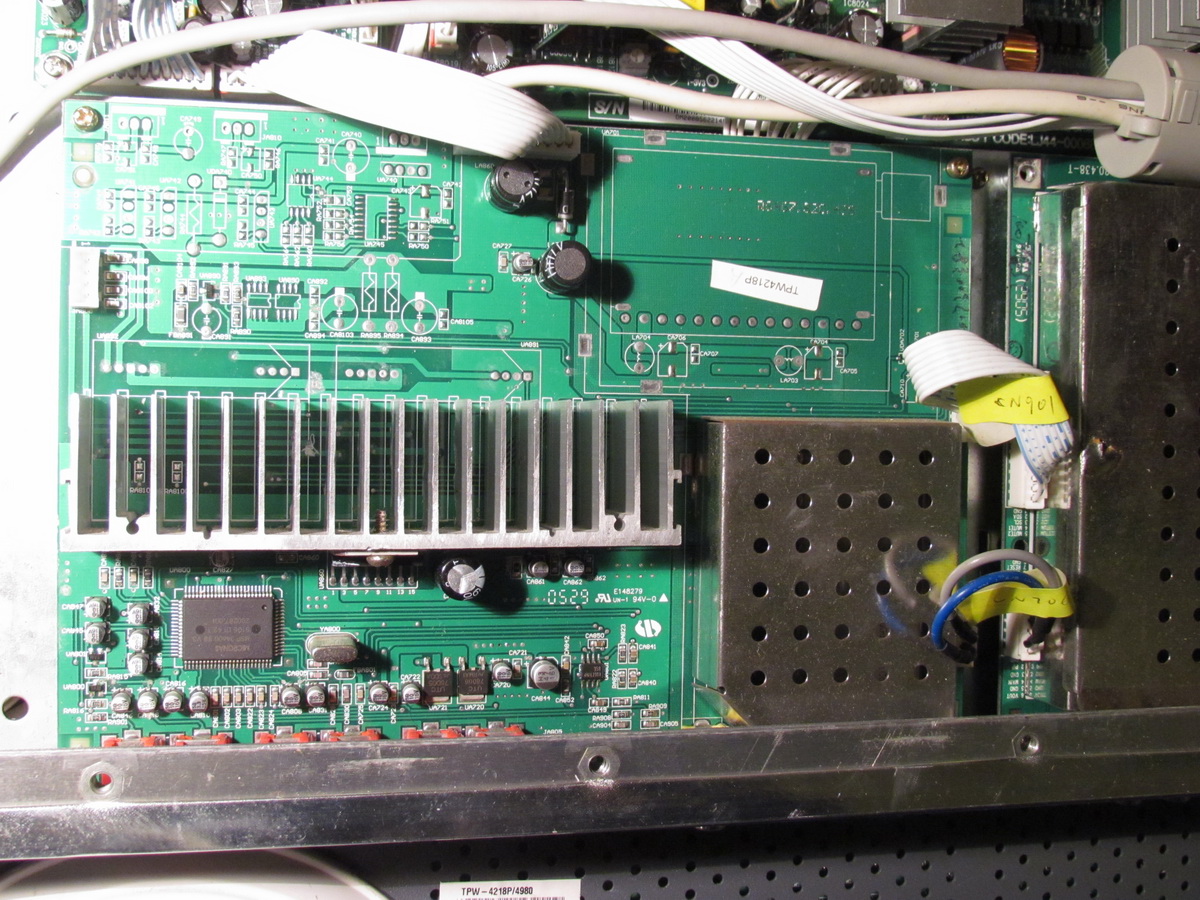

Y-main вызывает сраб.защиты БП
Добрый день, Коллеги!
Плазменная метровая панель, китайский Samsung 2005 г., разработка Филипса. Кит. модель = Hisense TPW-4218P, панель SAMSUNG PDP Module S42SD-YD05; на здоровенном блоке питания наклейка TPW-4218P/4980. Плата X-main = 42 SD S3.3, код LJ41-02713Плата Y-main = 42 SD S3.3, код LJ41-02668A
Включаешь – в блоке питания (БП) загораются три зелёных СД, срабатывают два силовых реле подачи 220 В. На экране появляется чрезвычайно зашумлённая картинка с надписью Hisense и каким-то меню вверху справа. Примерно через 6 сек из платы Y-main раздаётся еле слышное жужжание, одновременно загорается красный СД в блоке питания – и выключаются одно силовое реле (одновременно тухнет его зелёный СД). Через 0.5-1 сек выключается и второе реле (тухнет его зелёный СД). Зелёный СД дежурки горит. Похоже, срабатывает защита. Предохранитель платы Y-main не горит. В БП неподалеку от реле стоят два штырька для перемычки; подписаны Relay ON = «включить реле» (одно). Включать побаиваюсь, чтоб не повредить БП, ибо не ясен масштаб неисправности.

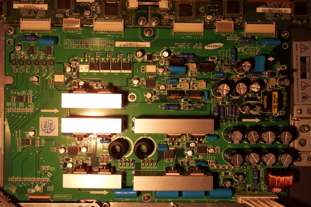

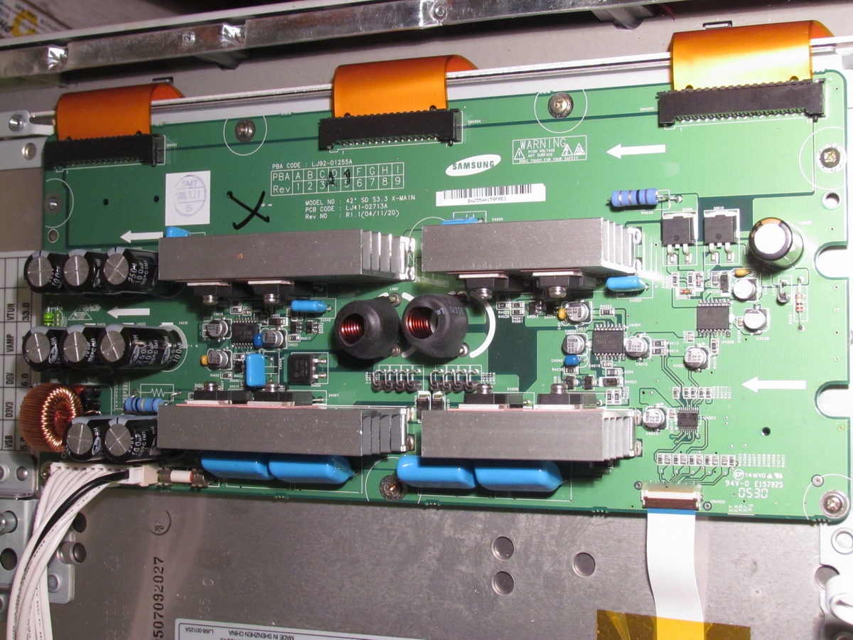

На плате Y-main (фото прилагаю) с десяток нехилых полевиков 82N25P на радиаторах: 250 В, 82 А, 35 мОм, плюс пяток без радиаторов K2837, 500 В, 20 А, 0.2 Ом. По тестеру, ни один не прожжён, хотя два K2837 дают по 3 кОм сток-исток. Есть ещё 4 полевика K3596, 200 В, 35 А, 50 мОм, соединённых впараллель. Они тоже показывают 3 кОм.

5. Друг принесёт с работы ИК камеру (тепловизор). Попробую по нагреву за эти секунды поймать, кто коротит. Если у кого-то есть совет поумнее, был бы зело признателен.

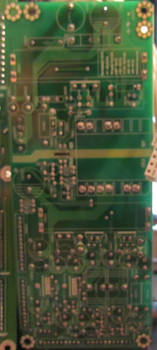

Участок защиты платы БП
 Размер файла:  479.25 КБ

Плата Y-main
 Размер файла:  501.57 КБ
 Просмотрено:  676 раз(а)

Фото дефекта посмотреть бы. Если Вы о фотографии экрана, то завтра пришлю. (Плечо потянул, одному панель не поднять.)

Я на него не грешил пока (жужжит не он, а Y-main), потому и не смотрел особо. Всяко, за 6 секунд много ли посмотришь? Если б эту перегрузку ликвидировать, то там уж всё просмотреть можно.

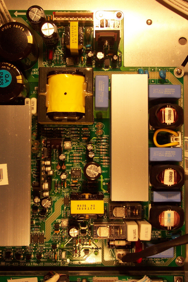

Грозен Вы, однако, Иван Зенин, ибо хоть 15 V в порядке, но
на X-main Ve = 9 mV вместо 160 V, и звонится на землю 1.2 Ом на стороне источника! Там, судя по схеме БП близкой версии из ps42p3sx_ch._d58a.pdf (прилагаю), на выходной шине стоит лит. Пробит, небось. Исправлю -- отпишусь.
Спасибо Вам!
Остальные напр-я боль-мень в норме. Если кому интересно, прошу знакомиться. Это БП версия 3.1:
PS-423-SD V3.1 Rev. 0320050407
X-main:
D5VL = 5.2 V = номин.
Vcc =15.1 V = номин.
Ve = 9 mV = ?? (номин. = 160 V)

на этой панели я безболезненно расщеплял силовые провода от БП как на Х так и на У. Становись осцилом и смотри выходы каждого сустейна по отдельности.

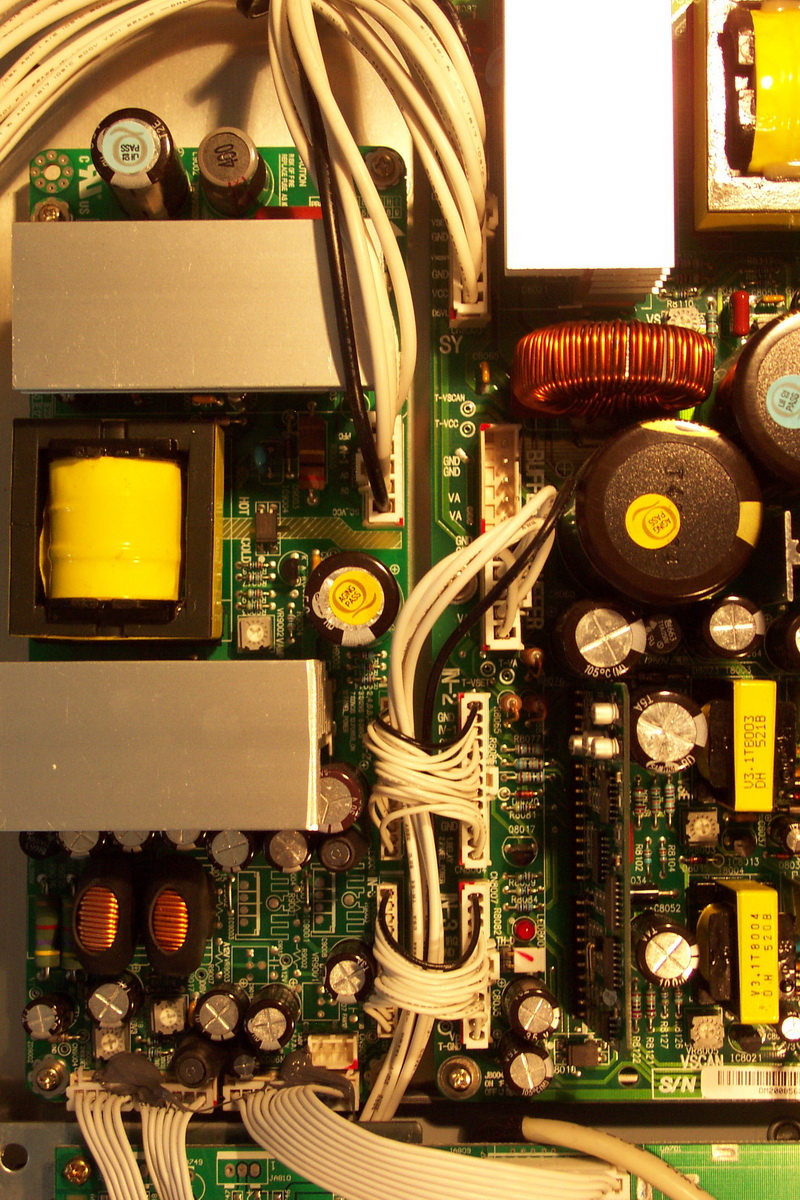

Инн: Спасибо, Старина Captain! Если Вы с этой панелью работали, то, может, помните или записали:
1) Она что, без вентиляторов живёт или тот р-губитель выдрал их?
2) На БП два разъёма BUFFER. Один пуст. Так должно быть или выдрано?
3) На видео плате гнёзда 2-х разъёмов пусты: UZ02 и CN503. Так надо?

Инн: Я там писал: Примерно через 6 сек из платы Y-main раздаётся еле слышное жужжание, одновременно загорается красный LED8004 в блоке питания – и выключаются одно силовое реле (одновременно тухнет его зелёный СД), а за ним 2-е. В описании БП файл SDI_PDP_2K5_312278514993_EN.pdf стр. 46, рис. 6.11 этот LED8004 подписан “Fail”. От этого жужжания-СД-реле я и решил, что Y-main перегружает. Я тогда не знал, что БП не подаёт Ve на X-main (номин. = 160 V): там, в источнике Ve, пробился (нехилый) диод 1 А, 800 В. Не иначе, коротнули источник.
Но всё это теперь лирика: уважаемый Captain прав: это не было перегрузкой. БП понимал, что нет Ve, и запускал защиту. Отремонтировал источник Ve, и ящик поднялся.

Captain: по-моему, звенит в резонансном блоке игрека
Вишь, оно хоть Y-main и в порядке, а нехорошо мне не знать, что такое резон.блок. Почитать бы!

Для сведения народа: номиналы напряжений напечатаны на обратной стороне платы блока питания. Никаких букварей не надо.

диод самоликвидировался. все остальное есть в инете. много букв не могу набить. комп ресетуется, пора мне видюху менять.

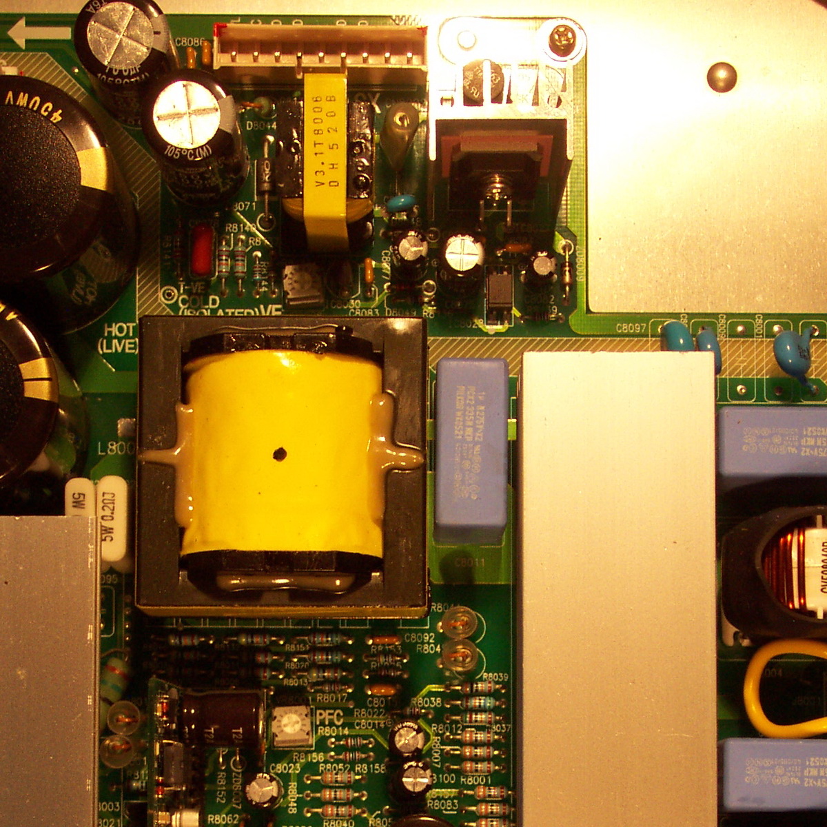

Некоторые уточнения для того, кто, мотьбыть, будет дохаться с этим или подобным ящиком:
Неисправность состояла в выходе из строя источника Ve (подаваемого на X-main), Uном. = 160 V.
Там, в источнике Ve, в этом однополупериодном выпр-ле, перегорел лавинный выпрямительный диод обозначенный D8044, номинал 1 А, 800 В. Диод перегорел до бесконечности в обе стороны.
Диод расположен в правом верх.углу фото DCP_1632_.jpg. Привожу здесь вырезку с полным разрешением.
Ориентир для D8044 на прилагаемом фото DCP_1632_.jpg: разъём, середина между 2-м и 3-м штырьками, строго вниз между эл-том и тр-ром "V3.1T8008"; диод на фото расположен вертикально. Надпись "D8044" горизонтальна над этим диодом.
Замена диода полностью восстановила ящик.
После восстановления ящик поработал пару часов у меня и потом с неделю у друга (подарил ему). Работал в оч.хороших условиях: в комнате было очень прохладно, никакого перегрева ящика не было. Но в этой эксплуатации ящик упал с точно той же неисправностью.
Не могу неделю охотиться за КЗ где-то в X-main. Другу дам другой диод и пусть поставит предохранитель 0.5 А последовательно, да и меняет его каждый раз.
