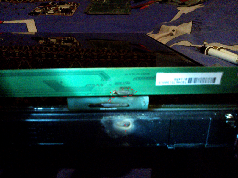

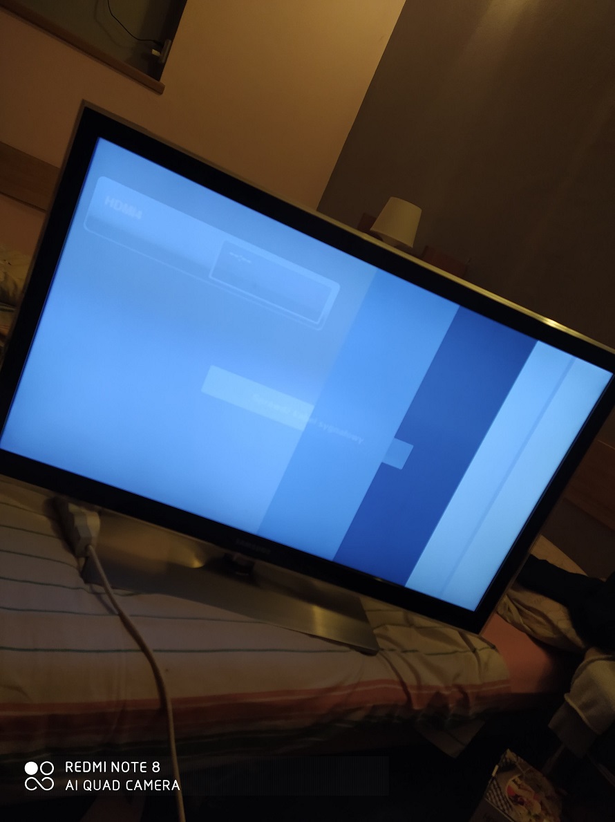

Здравствуйте! Есть данный аппарат с проблемой: прогорел крайний левый шлейф матрицы и,естественно, полоса слева не показывает изображение (1/3 левой половины), но высвечивается белым фоном. Подскажите, что еще можно поворожить, или где купить матрицу на Украине? Данный аппарат был привезен из Польши и отдан племяннику задаром. Левая планка вероятно была чем-то залита, т.к. почти все радиоэлементы были в окислах. Прогар как на шлейфе в двух местах, так и по линии 12В на планке.
  Samsung UE40C6000RW.jpg  153.1 КБ  Скачано: 391 раз(а)

Фото покажи.

А что тут ворожить? Ищи контору, которая переклеивает шлейфа на матрицах и саму планку (если сможешь найти).
Не знаю как на С6000, а на С7000 - это болезнь еще та. Залитие и последующая замена. Днем с огнем этих планок не найдешь в рабочем состоянии.

Михаил Первый, тебя просили фото шлейфа показать.

Есть у меня фото шлейфа, но плохого качества. Дело было ночью, три раза фоткал, даже подсвечивал фонариком, но фокуса не добился. А разбирать весь телек снова, чтобы только сделать фотку шлейфа- большой облом. Если устраивает такое фото, то сейчас выложу.
.png
обведено- прогар на планке 12В линия, стрелка- прогар шлейфа матрицы, 2 стрелки- след от прогара на пластику
