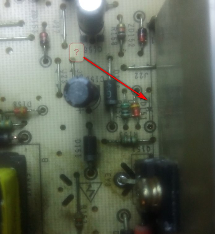

Плазма LG 42PG2000-ZA. Определить стабилитрон.
walez
Сообщения: 5
Сообщение #1 От 02/09/2021 05:05 цитата
LG плазма ТВ 42 дюйма. Модель: 42PG2000-ZA.
Модель матрицы:PDP42G10001 Шасси PD83A
Logic board:42G1_CTRL,EBR39594901, на борту (BGA)LGDP4008, 29LV320CTTC, M12L64322A x3, AZ1084S-3.3E1
Power: PSPU-J704A, p/n EAY39333001;ic701(dip28)-MC80F0708-MHF12; IC901(dip8)-KA3843B
AV Board:EAX41363701(11) PD83A,p/n EBR25636801, HY50U561622FTP-4x2, TP-3000A, 82AXVDTG4, AZ1085S-3.3E1, AZ1085S-ADJE1.
Tuner: EBL42367001
Y-SUS: 42G1A_YSUS, REV:J, p/n EAX41602301
Y-SUS driver: 42G1_YDRV, REV:J,p/n EAX41602501
Z-SUS Board:42G1_Z, p/n EAX41603501, RF2001.
Коротнул так, что только ножки остались, корпус был стекло, обозначение на плате ZD151. Схему не нашел. Стоит паралельно сопротивлению между затвором и истоком силового мосфета. Помогите определиться с номиналом.
ДОБАВЛЕНО 02/09/2021 06:22
Микросхема управления MOSFET - 1207A, MOSFET - STP6NK90ZFP
  _viber_2021-09-02_04-39-28-503.jpg  85.35 КБ  Скачано: 225 раз(а)
  _viber_2021-09-02_04-36-59-179_cr1.jpg  51.23 КБ  Скачано: 204 раз(а)

Сообщение #2 От 02/09/2021 07:18 цитата
Защитный. Вольт на 15. Без него должно работать.
walez
Сообщения: 5
Сообщение #3 От 02/09/2021 13:11 цитата
Иван Зенин писал:
Спасибо, щас буду пробовать, был пробит MOSFET, после замены не рискнул включать без стабилитрона, но если можно без него, тогда рискну.
