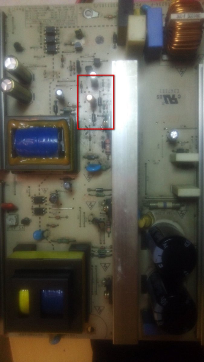

Нет подсветки, звук есть (при подключенной антенне и попытке старта - треск в динамиках + звук).
Без антенны при вкл. треска в динамиках нет.
Любимое глючное шасси телемастеров.
До меня менялся на майне DC/DC 3.3V на линейник.
Доработка БП по бюлику не делалась (замена керамики 10n на 15n и 22Ком в разрыв 2-й ноги D806).
Я доработал, но безуспешно. В тырнетах допилинг есть онли на 32-ю диагональ.
В данной 42-й различаются позиции некоторых деталей (куски схем привожу, прошу поправить, если пролетел).
На прекондее почти 400V.
С БП 24, 12 и 5V дежурки присутствуют.
Сигнал ENABLE с майна на инвертор приходит.
В момент запуска инвертора слышен щелчок хайвольтажного транса, на долю сек. с одного края пыхают лампы (все 16 ламп в идеальном состоянии).
Выходная обмотка Т803 звонится 25 Ом. (в разборе такой же PSU, Т803 звонится 22 Ом.)
Сколько нужно на самом деле - ХЗ.
Шим-драйвер UBA 2071AT прозвонил, коротышей по ногам нет.
Её питалово 12.5V соотв. даташитным.
Смущает 1V на протекторной ноге PIN3 (VFB) - Voltage Feedback Input.
Появляется после попытки запуска инвертора. В STB отсутствует.
По даташиту напруга защиты должна быть 2.5V, поэтому не знаю, психовать ли из-за вольта.
На PIN15 (EN) - Chip Enable Input при включении присутствуют 5.85V, что расходятся с даташитными 2.87V.
Должно ли что-то быть на PIN12 (NONFAULT)? Status Signal input/output. По шиту данная нога подтягивается на землю, если во внешней цепи неисправность. В момент включения на ней 3.4V, после щелчка трансформатора - 0V.
PIN12 коммутируется оптроном IC805, что получает напругу с делителей от выходов ламп.
По талмуду "open-circuit voltage on pin NONFAULT" 4.7V-5.3V. Я так понимаю, при обрыве ламп на этой ноге должно быть указанное напряжение, а не 3.4.
Пробовал огребать защиты по совету умельцев: "Попробуй отключить защиту UBA2071AT: R=20кОм на GND с 6 pin. (или так: UBA2071AT - через светодиод с 6 pin на массу)".
Бесполезно. На PIN6 нет никаких напряжений, там времязадающий кондёр какого-то таймера, а на PIN3 есть 1V. Вешал диод и туда - 1V не убирается.
P.S.: Нашёл рабочие напруги UBA2071 в похожей теме: https://remont-aud.net/forum/61-79358-1
pin 16 ...12,08
pin 15 ... 5,49
pin 13 ... - 0,03 (минус)
pin 12 ...4,67
pin 3 ...0,72 (не плавает)
Похоже, все напруги соответствуют, кроме PIN12.
Стоит ли огребать защиту по этой ноге?
Боюсь ушатать шим, прошу помощи клуба. |

| litam писал: | | Транс подкинь. |
С тансформатором, что на плате с разбора, вылетела ШИМ вместе с ключами. Подозреваю его пробой.
Ссу ставить такое на клиентский PSU. |
litam
Сообщения: 1030
| YAYCA, Ну поставь клиентский транс на плату с разбора, замени шим и ключи, делов на пол часа. |
Некто Никто
Сообщения: 5164
YAYCA, есть пару блоков 715G4802-P01-H20-003H с оборванными трансами дежурного режима. По внешнему виду абсолютно идентичны.
В инверторной части стоит такой же транс
первичка - 0,6 Ом, 0,18 mH
вторичка - 24,3 Ом, 2,51 H
ДОБАВЛЕНО 31/08/2021 11:44
синие плюшки по выходу точно не текут? |
YAYCA
| litam писал: | | YAYCA, Ну поставь клиентский транс на плату с разбора, замени шим и ключи, делов на пол часа. |
Эта плата раздербанена на 50%. Там делов на полмесяца.
И я не помню, от чего она вылетела. В Усть-Пиздюйске негде брать ШИМ в случае риска, ждать клиент не будет.
Измерительные пикушки подкинул с разбора, а заодно прозвонил разделительный кондёр С802 470n 450V по первичке транса - без изменений.
Харки тр.-ра соответствуют заявленным, санкс, Некто Никто .
Наверное, буду разблокировать 12-ю ногу. Больше вариков не вижу. |
