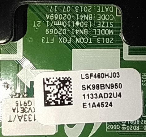

Добрый день!
LED Samsung UE46F6650ABXRU
материнская плата HIGH_X12_UNION BN-41-01958B
блок питания BN44-00623B
2013_T-CON_FOX_FT3 BN41-02069A
матрица CY-GF460CSLV6V
подсветка D2GE-460SCA-R3 D2GE-460SCB-R3
Не подскажет ли кто, какой тип матрицы в LED телевизоре Samsung UE46F6650ABXRU. На шильдике написано CY-GF460CSLV6V. В сервисном меню Type кто-то поменял на NONE.

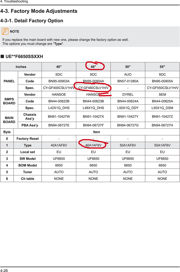

Сайт tel-spb уверяет, что CY-GF460CSLV1V, но это не точно.

Вот если бы кто-нибудь вот такой скрин от моего ТВ кинул в меня, был бы очень благодарен.
 Размер файла:  202.32 КБ
 Просмотрено:  216 раз(а)
 Размер файла:  338.56 КБ
 Просмотрено:  256 раз(а)

46A1AF6V улыбка
qazedcwsx
Сообщения: 3368
Сообщение #9 От 04/12/2021 16:42 цитата
VOLOCHA писал:
marcony,
46A1AF6V улыбка
Так он сам же и дал в таблице её. Мне кажется стебаются над нами.

Это тип матрицы для CY-GF460CSLV1V, взято из сервис мануала, а у меня матрица CY-GF460CSLV6V, разницу заметали?
