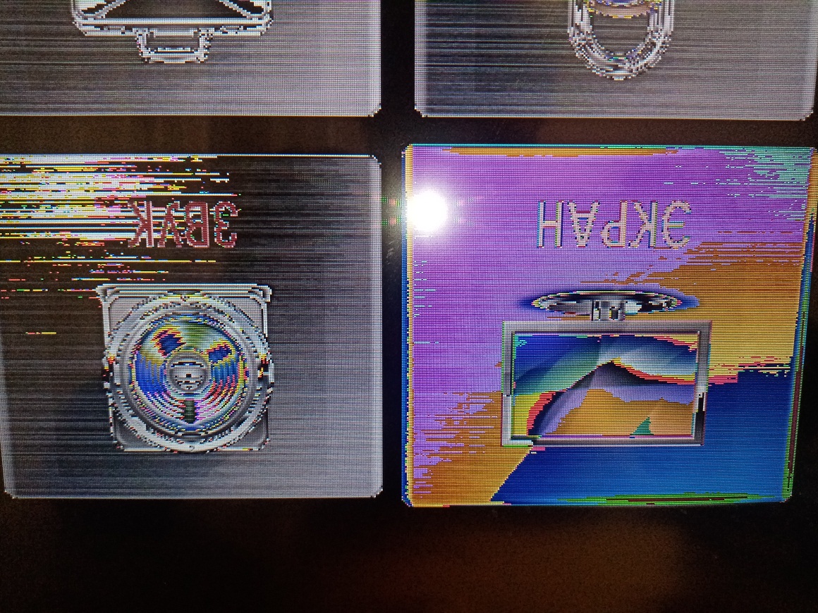

Так. На старой плате 226й 1 ком, 227й 4,7ком
На новой сответствено 3,6ком, и 1ком. т.е. наоборот стоят
На новой сделать как на старой?
Где то читал, что этим надо на разъеме какие то правильные напряжения обеспечить... Так?
ДОБАВЛЕНО 30/01/2022 00:20
Понял) Рядом пустая площадка, а я килоомы намерял, не разглядел).

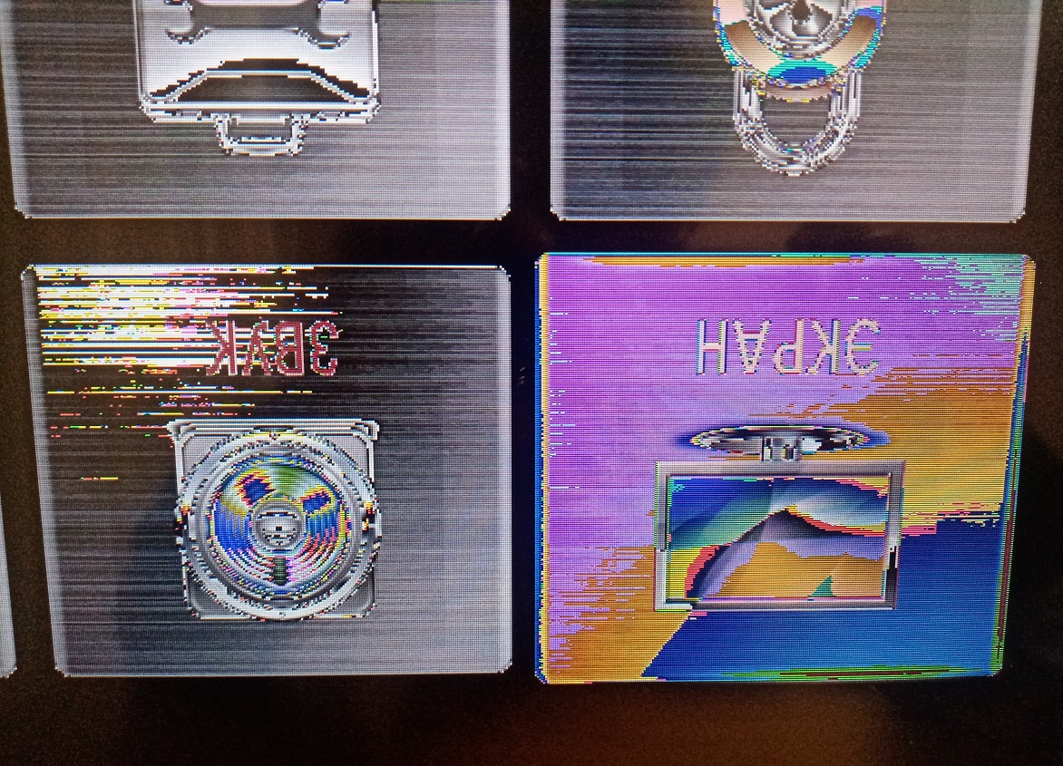

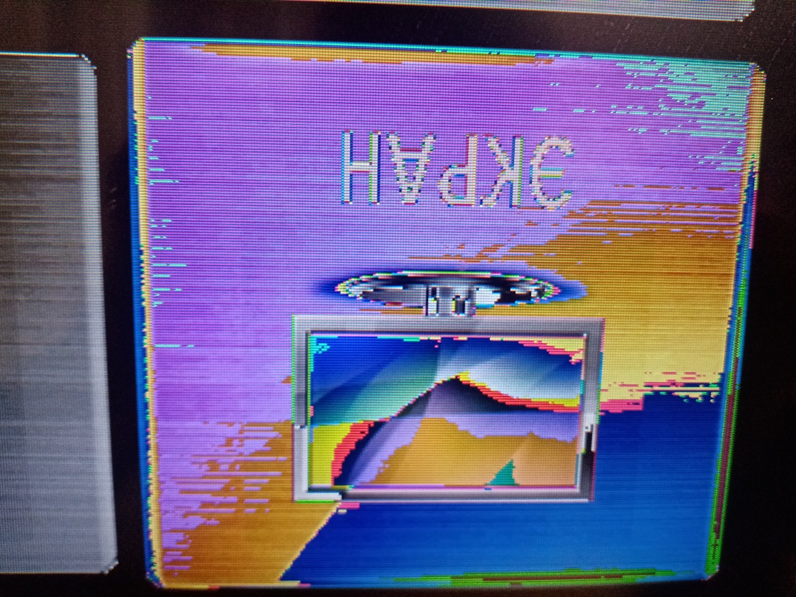

Спасибо, отцы! Картинка есть, но искаженые краски, видимо подбирать уровни напряжений таки надо.
Борис19
Сообщения: 508
Сообщение #24 От 30/01/2022 00:13 цитата
Завтра выложу картинку и уровни на P705. Еще раз спасибо!

Уровни напряжений на P705
6. 1,08V усреднёно
7. 1,25V
9. 1,09V -.-.-.-.
10 1,09V -.-.-.-.
12 1,00V -.-.-.-.
13 1,25V
15 1,00V -.-.-.-.
16.1,25V
18.1,00 -.-.-.-.
19.1,25

Наверное надо в сервисном меню поменять разрешение. Ищу как войти.
Евгений373
Сообщения: 4110
Евгений373
Сообщение #26 От 30/01/2022 17:13 цитата
Борис19, не разрешение, а битность и свою модель выставить, заинстопить ну и ПО накатить родное.

Битность 8-10, картинка не пропадёт, не переживай. Память(еепром) родная хорошо, но лучше заинстопить.

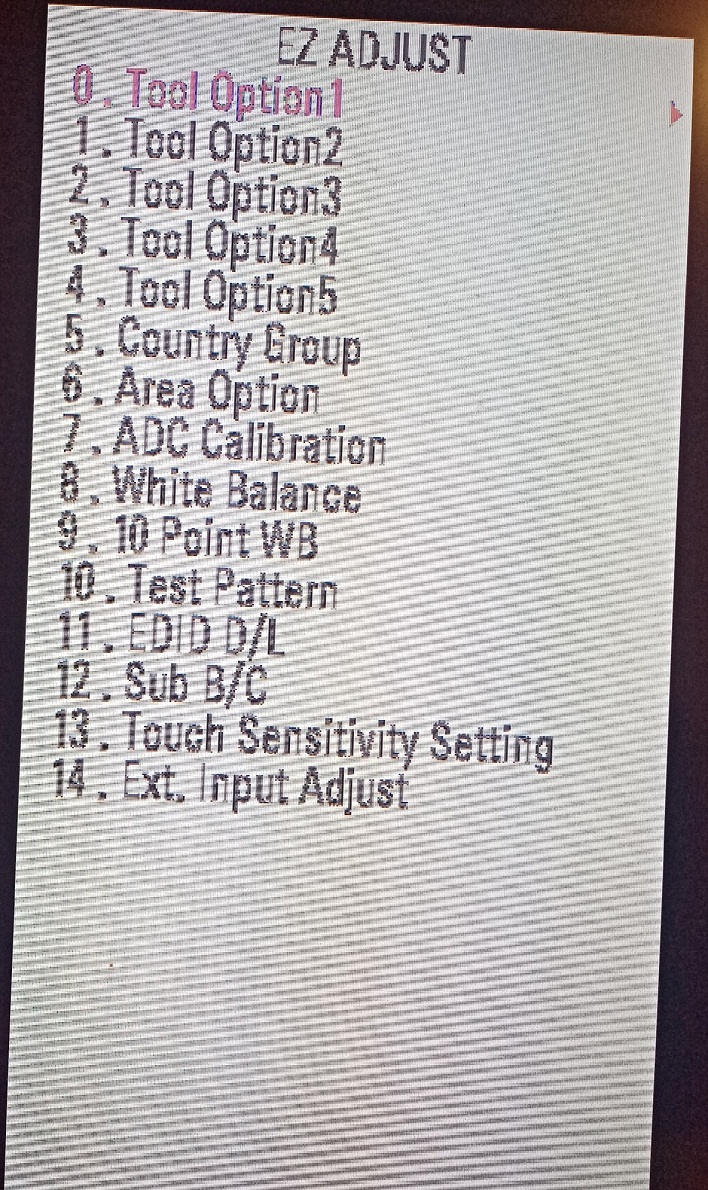

Вошел наконец в сервис. В пятой опции имеется битость, но если в других опциях я передвигаюсь вверх-вниз, то в пятой "приклеен" к пункту Mirror Mode !!!
Скажите пож. как подняться к битности. А если не в ней дело, то что поменять?

Борис19 писал:
Не в ней, или не только в ней.
Опционником на тиконе нужно поменять формат LVDS.
И, если изо будет нормальным, но малоконтрастным, то поменять битность, опять же, на тиконе.
