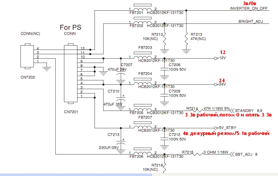

После грозы.Не включался.БП выдавал 1.5в вместо 5в.После замены TNY274PN на TNY275PN стал выдавать 4в.Так же были обнаружены пробиты Q902 и ZD909,они так же были заменены.При установке в телевизор и включении телевизора напряжение 4в увеличивается до 5в,как и надо по схеме.Запускается второй БП и выдаются положенные 12в и 24в.Телевизор засвечивается,на экране появляется заставка Филипс и через 2-4 сек отключается и опять запускается по новой и так по кругу.Появляется и пропадает команда on-off, на схеме S/B. Должно ли быть напряжение в дежурном режиме быть обязательно 5в или достаточно 4в,ведь потом 5в появляется.Может ли это пониженное напряжение быть причиной такой бяки как включение и выключение ТВ через 2-4 сек. Может у кого есть такой телик на ремонте,посмотрите как у вас это напряжение в дежурном режиме? На что обратить внимание для решения этой неисправности? То что перечёркнуто,его в реале нет.TNY274PN был частично неисправен,на выходе было 1.5в.Оптопара ic906 была проверена заменой,а также проверено заменой ic907 и zd908,zd910.Я НЕ КЛИЕНТ.
Схема дежурного режима.
 Размер файла:  204.14 КБ
 Просмотрено:  4772 раз(а)

Недавно делал такой,так и должно быть.Попробуй включить режим SDM.Посмотришь ошибку.

Знаю два способа включения режима SDM. Первый с пульта,второй закорачивания перемычки. На пульт телевизор никак не реагирует.Перемычку на плате не нахожу,не вижу надписей SDM.На этом и остановился,думаю гроза не только модуль питания,но и материнку задела. Прошу ещё подсказку.
  напряжения.jpg  189.34 КБ  Скачано: 2556 раз(а)
