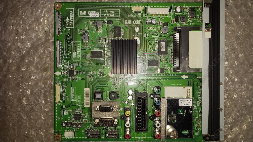

Сообщение #1 От 17/01/2015 16:15 цитата
LG 32LV3400-ZA.BRUDLJU (шасси L*01U)Можно ли поставить другой майн?У меня стоит EAX64290501(0).EBR73156253 06.11. 11.09.2011.BAR :SAA35246030 VER 3.01.4. Тюнер : TDTJ-S001D .Панель T315HW07.V8. Блок питания: PSLC-lO15a . Флэш 25Q80.Поставил EAX 64290501(0) .BAR:SAA352460028 VER 3.01.3. Там стоит флэш 25L8006E.Снял с донора 32LK530.Панель там LC320 WUD.Там плата с 2 разъмами ЛВДС- это главное отличие а у меня 1разъем ЛВДС.Телевизор стал включаться ,но полоса по центру желтая поготип LG разделен по полам-зеркальное отображение.EEPROM IC104 перекинул.Не могу найти опционные резисторы на майне.Если знаете подскажите

Икар, а почему ты не поискал мануал?
Икар писал:
Хотя тебе намекали.

Oleg-44
Сообщения: 96
Сообщение #4 От 18/01/2015 12:32 цитата
Икар, около IC1201 смотри

Икар
Сообщения: 1335
Сообщение #7 От 18/01/2015 13:28 цитата
Спасибо! Дошло до меня.Там частота ЛВДС LC320WUD 120герц а у меня 60герц T315TH07.V8.

Сообщение #8 От 19/01/2015 06:23 цитата
Не получается..Резистор перепаял R226 как на моей плате и сразу изо пропало : недовольство, огорчение

Сообщение #9 От 19/01/2015 19:59 цитата
Икар, следи за такими темами.
и т.д.
Верни R226 на место (там где был до того пока было изо). Поменяй только модел опшион 3 и 4-е изменения будут?Тут нужно поэтапно и осторожно,железо,дампы - не факт что все закончится только опционниками.
Майны перед глазами у тебя оба, на предмет отличий - тебе видней,мануал есть, то есть либо оно состыковывается,либо находится достоверная причина по какой состыковка не возможна.

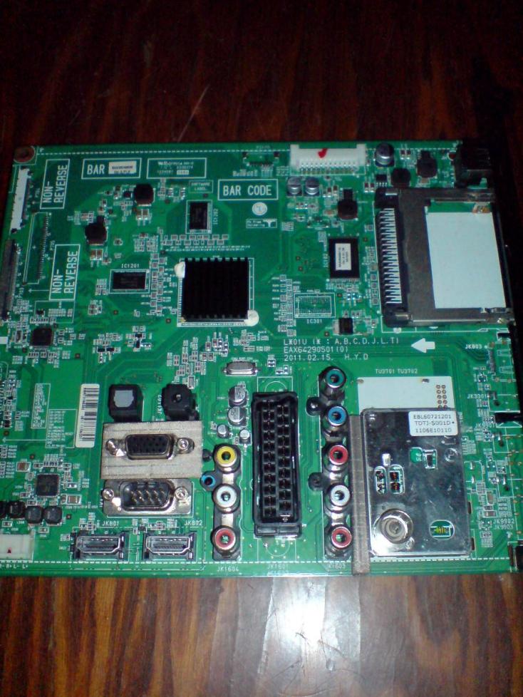

Икар
Сообщения: 1335
Сообщение #10 От 20/01/2015 07:46 цитата
Бесполезно эту плату тулить.Слишком много различий.IC301 со сборками лишняя.Я обвел розовым квадратомТВ-Сервис (аудио) писал:
если взять шасси LD01U, то там для 60гц и 120 гц панелей стоят разные процы и оперативки.Вот фото моих майнов.Уже всю бошку сломал и ничего не получпется.Вроде платы одинаковые недовольство, огорчение

Сообщение #11 От 20/01/2015 09:49 цитата
Икар, а эти есть?
плюс значения по LVDS SEL , BIT SEL на коннекторе LVDS к панели (25-й , 45-й пины по мануалу).

Сообщение #14 От 20/01/2015 18:41 цитата
Икар, IC301 и сборки не трогай.
Верни на место R226 изо появится как на фото в старт топе?
Потом (если появится) пробуй играться с изменением потенциала с 0 - на 1 на BIT SEL и LVDS SEL . Изменения будут?
Предварительно шит на свою панель поищи и удостоверься.
PS у меня нет 100% решения, все манипуляции ты делаешь на свой страх и риск.
