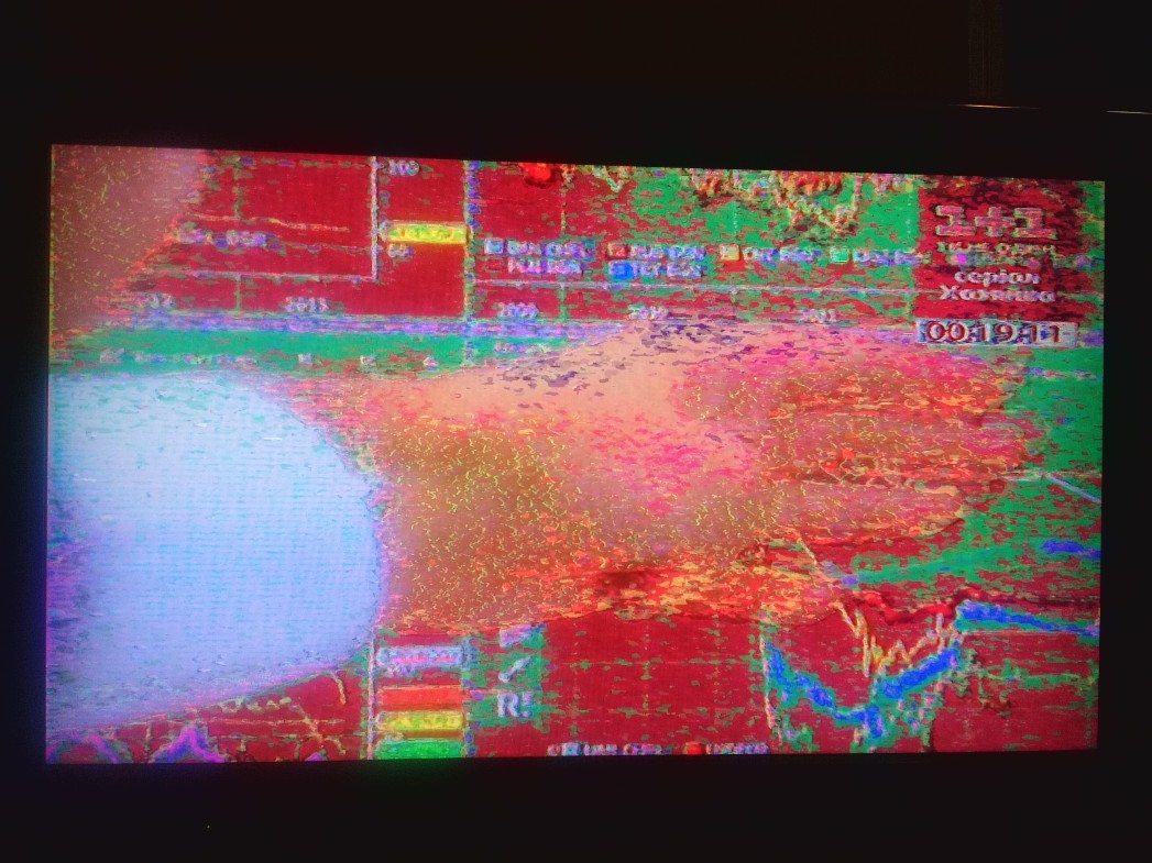

LCD SONY KLV-32S550A плохое изображение.

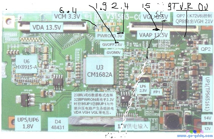

Состав: ex2t
MATRIX: V315B3-L01
MAIN: A1707715C
IC3000: под радиатором
IC3001: SST25VF080B
IC3002 4128BWP
T-CON: V315B3-C01
INVERTOR: SSI320-8C01
3.3 завышено и занижено Надписи vgl 6.5 и stv_r не совпадают
с платой .На рисунке правильные напряжения?
На рисунке нацарапал напряжение сейчас .
Редактировал B.B.
  f.jpg  232.03 КБ  Скачано: 838 раз(а)

походу плавает питание 117 крен на 3.3 в подставь,а все остальное в норме?.Литы смотри

Где стоит ? Та что в углу слева на 1.8.

Если поможет сфотографирую .Красная картинка и подобие негатива .
3.3 нету если верить рисунку

Напряжение на 9 ноге разъёма LVDS?
edik ka
Сообщения: 224
Сообщение #7 От 02/02/2016 10:41 цитата
Постоянки 0
Иван Зенин
Сообщения: 6784
Иван Зенин
Сообщение #8 От 02/02/2016 11:47 цитата
3 вольта подай туда (предварительно отцепив проводник от майна).
edik ka
Сообщения: 224
Сообщение #9 От 02/02/2016 13:08 цитата
Примерно тоже , ушла красная засветка
Иван Зенин
Сообщения: 6784
Иван Зенин
Сообщение #10 От 02/02/2016 13:11 цитата
U6 пальцем на нагрев не щупал?

гамму меняй

AS15-G можно купить вроде это hx8915.

дай свою фотку T-CON.
RIM9668
Сообщения: 142
RIM9668
Сообщение #15 От 02/02/2016 19:04 цитата
Нашёл у себя в архиве---AS15-G
Меняй гамму
Если все напряжения в норме.

С напряжением немного проблематично не зная точно где и сколько должно быть.

Дабы зря не менять, проверить надо равномерность ряда напряжений гаммы.

Да, кстати если всё-таки будешь менять гамму то запаивай только паяльником! Феном спалишь её 100%.
