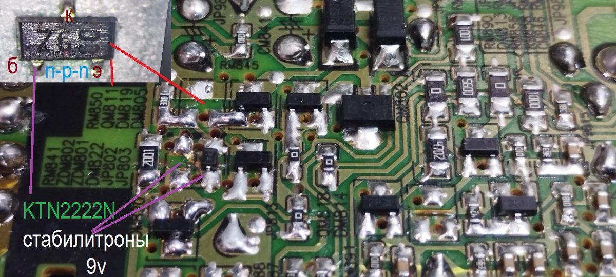

pb: bn44-00868A
mb:bn41-02527A
panel:CY-FK049BNHV1V
Пришел не вкл. Беда в бп. Бп собран на паре 6A21+1A50. Нашел пробитый смд транзюк(маркирован ZC B1) и два стабилитрона рядом(макрированы OK . .. ) один в обрыве, а второй как 10ком резистор звонится в горячей части бп
Поз. номера стабов ZDM801, ZDM802, транзистор QM811
Собственно ищу схему этого бп, либо часть схемы где присутствуют данные элементы либо возможно у кого то под рукой есть такая доска. Нужны параметры стабов. И желательно тип транзюка.

Сообщение #5 От 04/07/2024 11:34 цитата
То же столкнулся с такой проблемой.Хотя тема старая ,вот инфа может кому пригодится.
 Размер файла:  273.03 КБ
 Просмотрено:  173 раз(а)
