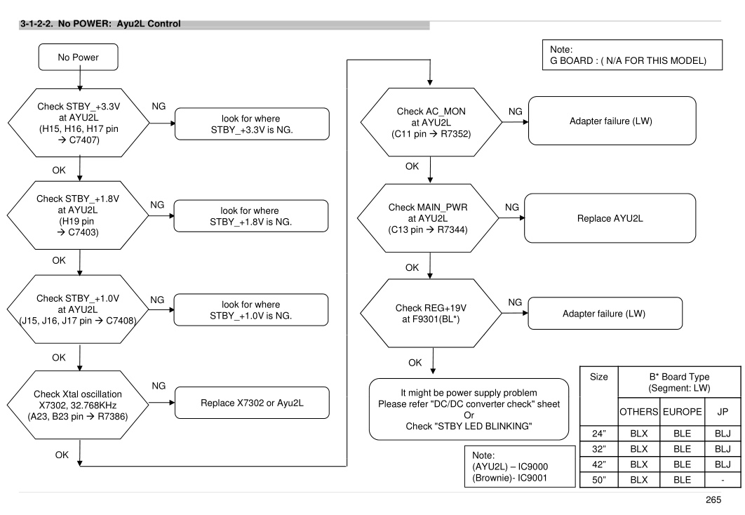

LCD TV Sony kdl-24w605a, main 1-888-390-11. Не включается.
NikoTeen4ik
Сообщения: 7
Сообщение #1 От 14/03/2020 19:41 цитата
Модель Sony kdl-24w605a
Main 1-888-390-11 (173427811)
Проц: CXD4748GB
Ayu2L: CXD4743GB
ШИМ: AOZ1232-01 - напряжения приходят, сигнала Enable нет.
http://www.aosmd.com/res/data_sheets/AOZ1232QI-01.pdf
ШИМ: 870B FLQQ - ISL95870, ISL95870A, ISL95870B
https://www.renesas.com/us/en/www/doc/datasheet/isl95870-a-b.pdf
УМЗЧ: YAMAHA YDA179
м/сх 106041 TI 35A P3C264
Память: Nanya N75B256M16CP-DI - 2шт
м/сх: Realtek 8201FR
м/сх: 7932 BV3S14
Неисправность: не реагирует на нажатие кнопки включения (вообще никак). С пульта также нет реакции.
Со слов клиента - умер сам по себе когда был включен. До этого были проблемы с включением, необходимо было вынимать с розетки. После включался.
Блок питания внешний - исправен, нагрузку держит, пульсаций нет.
Сервис мануал есть, приложу.
Что сделано:
- напряжение на кнопку 3.3 приходит, при нажатии падает в 0.

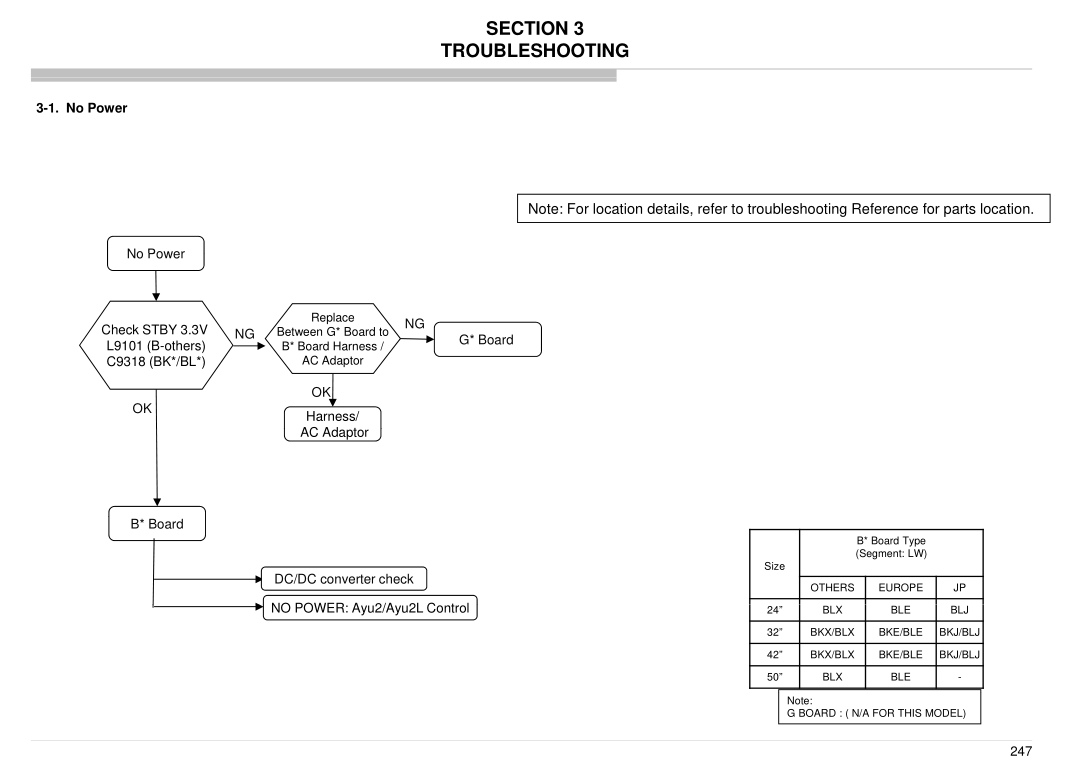

- Дежурное напряжение 3.3 имеется. (согласно мануала, страница 247)

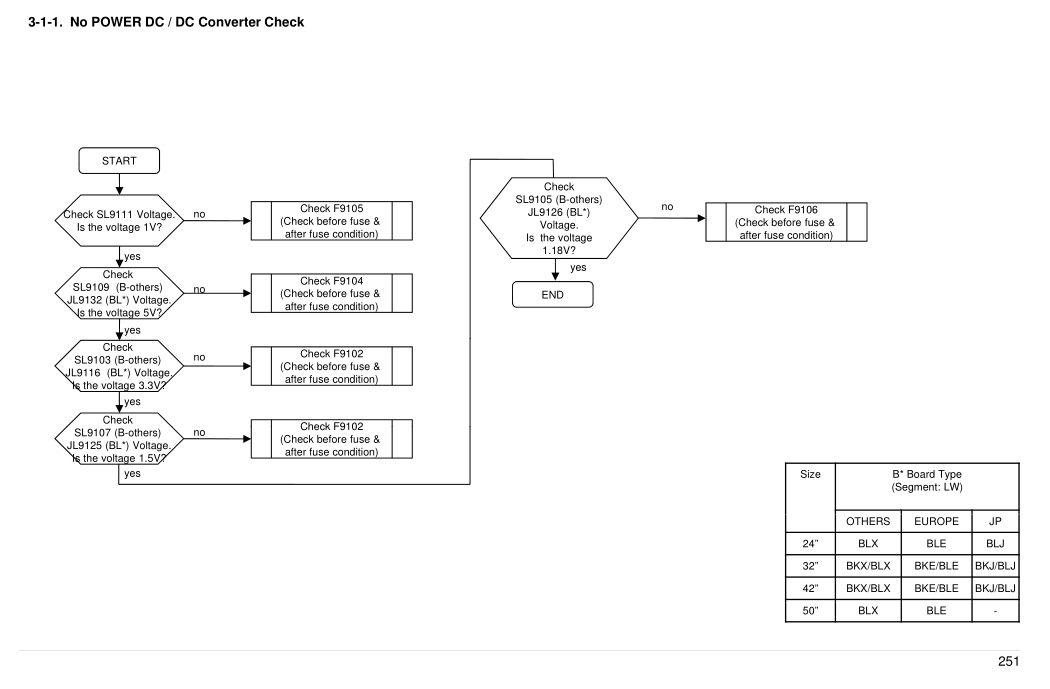

- напряжений 1, 5, 3.3, 1.5, 1,18 согласно страницы 251 мануала - нет. Их нет как до предохранителей так и после. Предохранители целы! (может они появятся после включения?)
- страница 265 Ayu2 control. Здесь проверка в контрольных точках.
3,3 - есть,
1,8 - есть,
1,0 - есть,
32,768 - есть,
AC_MON (R7532 - резистора нет, но в этой точке 3,3Вольт - это норма?),
MAIN_PWR - здесь 0 (я так понимаю что-то не то, также резистора нет R7344, но если нет напряжения то нужно заменить Ayu2L - согласно мануала),
REG +19 - есть.
- проверка мультиметром коротышей по питанию не выявила.

Сервис мануал. Смотреть для типа платы BLE.

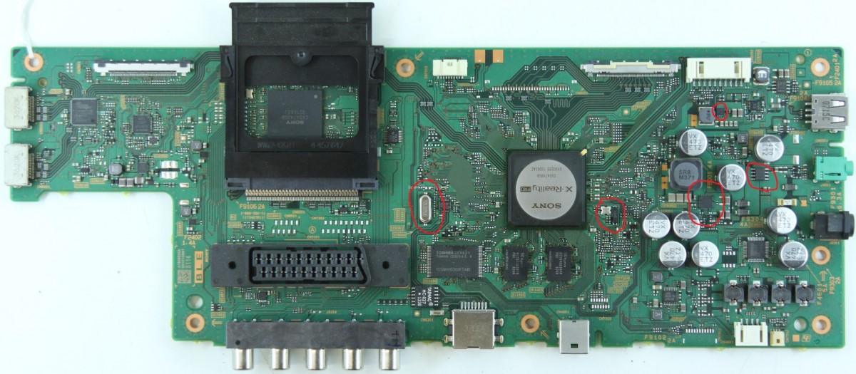

Тут плата под микроскопом:
https://tel-spb.ru/remont-tv-lcd/sony-kdl-50w656a
  247.jpg  89.58 КБ  Скачано: 786 раз(а)
  251.jpg  91.4 КБ  Скачано: 617 раз(а)
  265.jpg  150.18 КБ  Скачано: 553 раз(а)
  11.jpg  173.89 КБ  Скачано: 531 раз(а)

NikoTeen4ik
Сообщения: 7
Сообщение #7 От 17/03/2020 18:10 цитата
Captain
Не нужно мне плату, мне б понять что с этой не так. Если знаете, подскажите.
Если уверены что проц лег, напишите об этом. Самой интересно.
alexsey_84
"Из выше сказанного не наводит на мысль ?? Осцилл в руки и смотрим !!!
NikoTeen4ik, АСЦ поможет , пока не добил аппарат голливудская улыбка"
Осцилл в руках. Куда смотреть? Шимки не запускаются, энейблов нет на них. Откуда берутся сигналы Enable также не понятно, уходят в межслой.
Аппарат не добилА, нет у меня свойства ломать поломанное. Сделать - другое дело.

Сообщение #9 От 17/03/2020 21:06 цитата
Отвечаю по порядку плюс частичная информация с переписки другого форума (ремонтауд), так как многое уже сделано:
- обмена проца с памятью нет, так как питание на память не приходит (там нанд). Питание не приходит так как Р-канальный полевик закрыт, так как на него нет открывающего импульса. Хух. Откуда приходит этот сигнал я хз. На истоке 3.3 есть. Если подать принудительно - ничего не меняется.
- программатора нанд у меня нет (прошивку проверить не могу) (TC58NVG3S0FTAI0)
- феном дула, пальцем прижимала, кино не появилось.
Теперь с того форума:
- 48 мГц кварц у проца шевелится
- 32кГц - шевелится
- Справа от проца есть 5 конденсаторов. На трех нижних есть необходимые напряжения, на верхних двух нет. (это мы сравнивали с рабочим аппаратом) Откуда они берутся - неизвестно.
По идее сверху вних должно быть вот так:
3,3 - нет
1,8 - нет
3,3 - есть
1.0 - есть
1,8 - есть
- коротышей по плате не найдено
- предохранители целые
- на юсб разъеме вообще движений нет (питание не появляется, данные не бегут)
Пока гуглила, нашла такую инфу:
12v берется F8001
5v берется F9104
Но проблема в чем. F8001 - он стоит после AOZ1232-01. У него Vfb = 0.8В, а делитель верхний 10к, нижний 2к - то есть на выходе с него должно быть 5, а не 12 как я нашла в инете...
Эти напряжения идут с микросхемы AOZ1232-01 (с саааамым большим дросселем). Также это напряжение идет на 106041 шим.
(ПДФ на нее в первом посте)
1 PGOOD - 0
2 EN - 0 (прозвонка на диоде - 0,493, коротыша нет)
3 PFM - 19
4,29 AGND - 0
5 - FB - 0
6 - ton - 16.35
7-11 in - 19
12-19?26 pgnd - 0
20-25 - lx - 0
27 BST -
28 VCC - 0 (хотя по даташиту тут должно выходить 5 вольт из микросхемы) Прозвонка на диоде - 0,490 (коротыша нет). (по пдф на ain 7 вывод приходит, через LDO должно выходить на 28 вывод)
Если принудительно дать 5 вольт, то оно расходится еще на 2 микросхемы 106041 и 1011047 - но они не запускаются, нет энайбл.
Может что-то упустила, но ...
Прошу помощи.

про напряжения на 5-ти больших конденсаторах, что справа от проца - верхний 3.3 должны идти с IC8203 (пятиножка 25мм выше БОЛЬШОГО дросселя), 1.8 на втором сверху кондере идут с IC9201 (10мм слева от БОЛЬШОГО дросселя квадратная 6-ти ножка). Так вот на входе 8203-й и 9201-й нет напряжения - вот и смотрите откуда оно должно поступить.
P.S. пятиножка и 6-ти ножка это я так DC-DC называю для удобства нахождения на плате автором.
Вопрос к автору - а на двух верхних 3.3 и 1.8 вольта на рабочем аппарате присутствовали в дежурном режиме?

NikoTeen4ik
Сообщения: 7
Сообщение #20 От 18/03/2020 19:37 цитата
Мальчики не ругайтесь пожалуйста, давайте мирным путем... Позязя улыбка
alexsey_84 - про проц интересно, были такие мысли. Но увы такого оборудования у меня нет. Поэтому идея отпадает.
Captain - по сопротивлениям:
3,3 - нет - 200 Ом - на рабочей плате (меряла не я) - 2,65 кОм
1,8 - нет - 120 Ом - на рабочей плате (меряла не я) - 0,10 кОм
3,3 - есть - 380 Ом - на рабочей плате (меряла не я) - более 10 кОм
1.0 - есть - 10к - на рабочей плате (меряла не я) - более 10 кОм
1,8 - есть - 200к - на рабочей плате (меряла не я) - более 20 кОм
qazedcwsx - а на двух верхних 3.3 и 1.8 вольта на рабочем аппарате присутствовали в дежурном режиме?
Со слов человека у которого эта плата на столе, да - присутствовали, как и напряжение на НАНДе.
У меня рабочего майна нет, было б немного проще... (данные с рабочего предоставил пользователь другого форума, к сожалению других данных нет)
Спасибо за наводку, попробую намерять что откуда...
верхний 3.3 должны идти с IC8203 (пятиножка 25мм выше БОЛЬШОГО дросселя) - вот тут неточность. 8203 или 6503 (не совсем понятно) - это 6ти ножка с надписью Х:В, а вот 25 мм выше - это 5ти ног 8201 с надписью AE. Попробую прозвонить.
1.8 на втором сверху кондере идут с IC9201 (10мм слева от БОЛЬШОГО дросселя квадратная 6-ти ножка) - WRJ C7 025 (наверное так)
