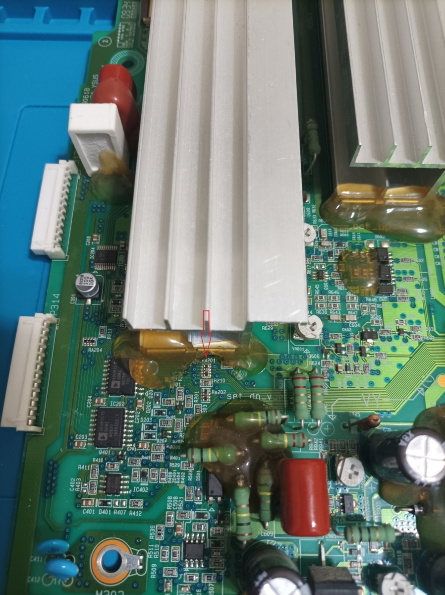

Dimcho
Сообщения: 11
Сообщение #13 От 22/09/2023 21:26 цитата
lugovskoy писал:
Телевизор оживил. Веной всему был сигнал "STB_T" а именно завышение напряжения (по сравнению и нижней платой) и отсутствие на этой линии сигнала. Причина этому явилась резисторная зборка на 100_Ом на модуле YSUS где вместо 100 Ом было 47кОм после замены все пришло в норму.
Понимаю что некропост...
Спасибо большое за наводку что искать... на мелочь бы никогда не подумал если честно.

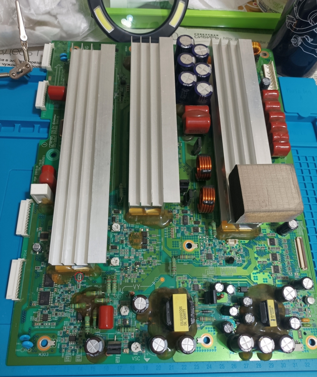

Плазма в 2017 начала потухать, сначала нижняя часть начала рябить как прогреется, потом почти сразу рябить... Думал какой электролит мозг компостирует или непропай, по мне было похоже на это... прошелся по всем платам с ESRкой, везде вроде бы всё ок. Заменил подозрительные электролиты, но криминала нигде не было. Пропаял на всякий случай все силовики, где вызывало сомнение, с лупой ничего не нашел прям криминального.
В БП был кондер входной подвздувшийся, плазма иногда вырубалась в standby (ну раз в пару недель сама по себе) помогало только передергивание питания. Это вот прошло. Напряжения все в норме были, по табличке сзади.
Короче забросил я её до того как время свободное появится. Тут вот решил заняться, а то стоИт какой год пылится... Нашел даже б/у платы по вменяемым ценам на просторах страны, думал поменяю Y и X наудачу поочереди.
Телек после простоя несколько лет, теперь полосками редкими верх показывал, как решил им занятся, низ совсем потух, как на фото выше у lugovskoy

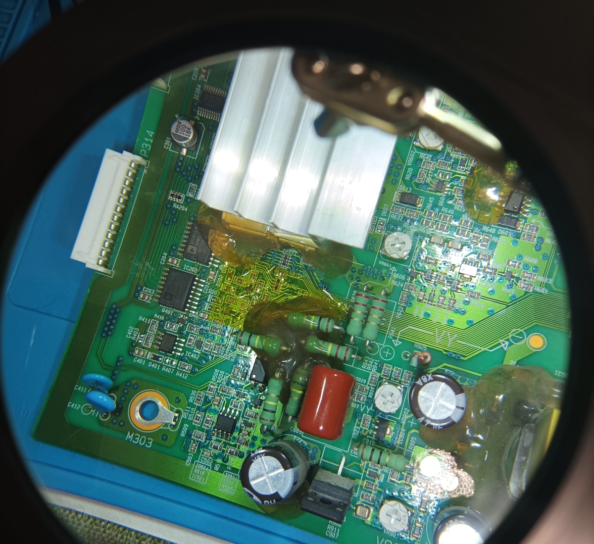

И вот наткнулся на эту тему в поисках как искать неисправность в плазе, уже осциллограф заказал, чтобы перед тупой заменой ещё попытаться самому отремонтировать. ну и решил проверить из этой темы предположение первым делом... И вот под залитым клеем радиатором нашёл быстро так же сборку резистивную, на всех 4-х резисторах - обрыв был совсем (мегоомы показывало). красным обвел где сборка на двух фото - RA201
Перепаял короче и всё стало показывать как прежде.
Там я как понял из путей дорожек, по этим резисторам сигнал видео на силовые выходные ключи подавался.
(паяльной станцией несколько раз пользовался, купил её давно, да всё случая не подворачивалось что-то ремонтировать, опыт был только разъемы microusb перепаивать в телефонах родственников лол. но получилось всё даже лучше чем думал, больше готовился с пайке).
В общем извините за флуд... цена вопроса 15р за сборку лол. фото прилажу лучше голливудская улыбка
Спасибо в очередной раз этому форуму, не первый раз выручаете закрывать недостатки знаний моих и персонально lugovskoy
