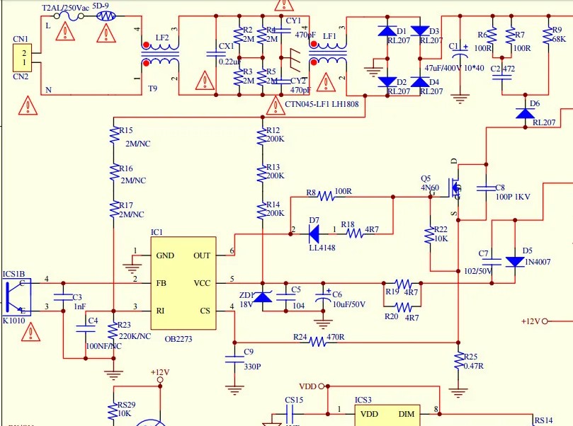

DEXP H32B3000E,
main моно плата CV9203H-A42,
матрица CX315DLEDM.
Добрый вечер всем, тв с неисправным блоком питания,пробит ШИМ, пробиты оба транзисторы драйвера и кучка резисторов, с одним никак не могу определиться, по резистору PR24 c четвертого pin ШИМа. Может у кого есть под руками такой блок,подскажите номинал этого резистора.

Сообщение #2 От 25/02/2022 20:01 цитата
sergeisazhko,
  25-02-2022 200005.jpg  112.36 КБ  Скачано: 229 раз(а)

Сообщение #3 От 25/02/2022 20:52 цитата
semvictor, Видел я эти схемы и номиналы везде разные
semvictor
Сообщения: 3102
semvictor
Сообщение #4 От 25/02/2022 21:06 цитата
sergeisazhko, Значит не имеет значения...
Иван Зенин
Сообщения: 6784
Иван Зенин
Сообщение #5 От 25/02/2022 21:07 цитата
Там не критично. От полукилоома до килоома.

Сообщение #6 От 25/02/2022 22:13 цитата
Подобных схем много перерыл,от 100 ом до килоома встречаются, если ничего не найдется, попробую практически подобрать

Сообщение #7 От 25/02/2022 22:20 цитата
sergeisazhko, Посмотри наконец даташит и не морочь голову себе и людям.
  OB2273.pdf  279.98 КБ  Скачано: 496 раз(а)

Сообщение #11 От 26/02/2022 16:42 цитата
Установил pr24 470 ом,блок питания запустил,спасибоsemvictor, Иван Зенин,
