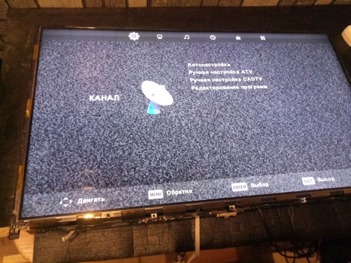

Модель - ERISSON 32LEE30T2
Шасси - TP.MS3463S.PB801
Панель - LK315T3HB87-12V (Sharp)
Телевизор включается, управляется, но на экране пусто. Подсветка есть. Если подождать пару минут, то при вызове меню или еще каких нажатиях на пульт, вылазят вертикальные полосы очень медленно и так же медленно затухают.
Выглядит все это как обрыв VGH от боковых драйверов.

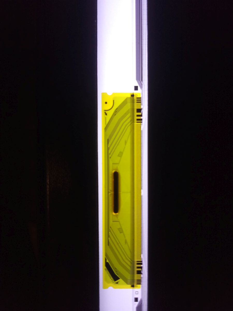

Плата t-con раскидана на планках матрицы. Сама матрица - Sharp. слева у нее 3 уха.
Все рабочие напряжения на планках есть. Все что можно проверить - проверил, имеется. Питания уходят на боковые уши и тишина.
На ушах нет контрольных точек, померить ничего не могу. Под микроскопом смотрел на стекло и шлейфа на предмет прогаров и обрывов - ничего не увидел такого.
Проблема понятна, вопрос вот в чем: может типовуха какая? Может у кого то что то было? Или забить и разобрать на запчасти?
фото-бы увидеть в качестве , либо парт "ушей"

Сообщение #7 От 08/03/2022 18:12 цитата
Фото вот
  P20308-180751.jpg  62.44 КБ  Скачано: 562 раз(а)

парт не читаем ...
можно сигналы вызвонить впринципе...

Парт я написал - RDJG200PAC1
Вызвонить без пятаков проблематично. Уж больно проводники тонкие. А как к ним подпаяться, я ума не приложу.
Значит пойдет в топку. На Али 10-к новых ух стоит 3500. Замена будет еще стоить денег. Нецелесообразно для телевизора HD Ready 32 дюйма, пустого как барабан.
Фтопку его.

Так по фото всё получится прекрасно
ДОБАВЛЕНО 08/03/2022 18:39
зачищай по 2-3 дорожки - они-ж "кучей" по сигналу идут
  RDJG200PAC1.rar  274.56 КБ  Скачано: 1056 раз(а)

Верно говорится - глаза боятся - руки делают. Все получилось.
При замерах выяснилось, что на ухе отсутствует напряжение VGH. Кинул проводочек от планки и все заколосилось.
