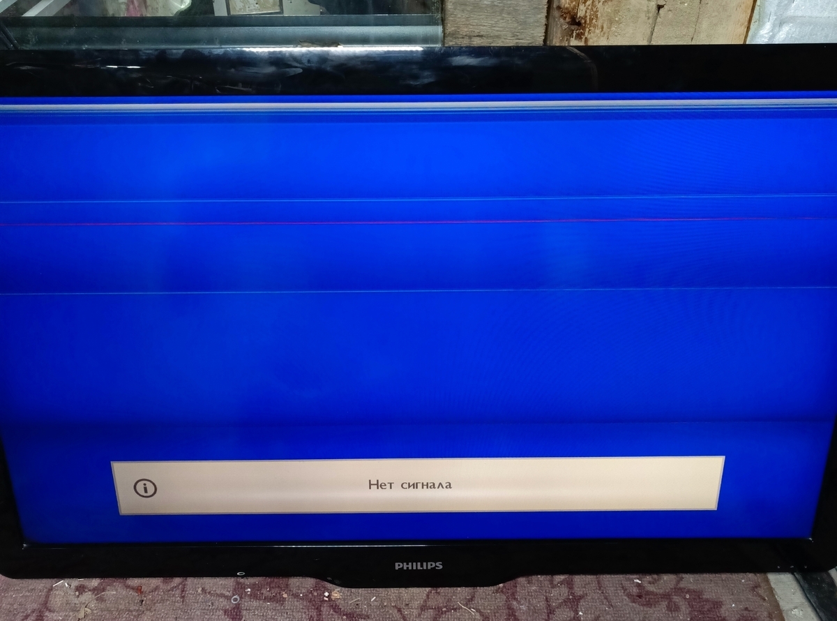

Состав аппарата.
PHILIPS 42PFL3605/60 -
TPM4.1E LA -
715G3786-M02-000-004X (Main) -
715G3812-P02-H20-003U (PSU) -
LC420WUY - Панель
Проц: MT8222AHMU; EEPROM 24C32; FLASH 25Q32; RAM W9425G6EH4; TUNER TAFT-S712D; AUD AMP TPA3110D2; T-CON TL2428MC
Всем привет, прошу помощи принесли телек 42pfl3605 невключайка. Невключайку я победил заменой kia 431 ic810 и Uba 2071. Телевизор заработал. Но с артефактами на изо примерно через 5 сек появляются горизонтальные полосы и также через 5 секунд пропадают и так циклично. И во время полос изображение как бы зависает. Понимаю что т con , но что именно подскажите . Впервые столкнулся с такой проблемой. Вот фото.

мне кажется, что проблема в самом стекле и т-кон тут не при чём.

Поддерживаю, очень похоже на матрицу.

Так через 5 сек изображение нормальное и почему цикличность стекло бы постоянно было.

Вот фото без полос , на подсветку внимание не обращаем улыбка

Посмотри напруги на DC/DC которые питают проц T-CONа.

Очевидно матрице пришёл каюк, но можно попробовать и поднять матрас.

Шлейфы лвдс глянь.
