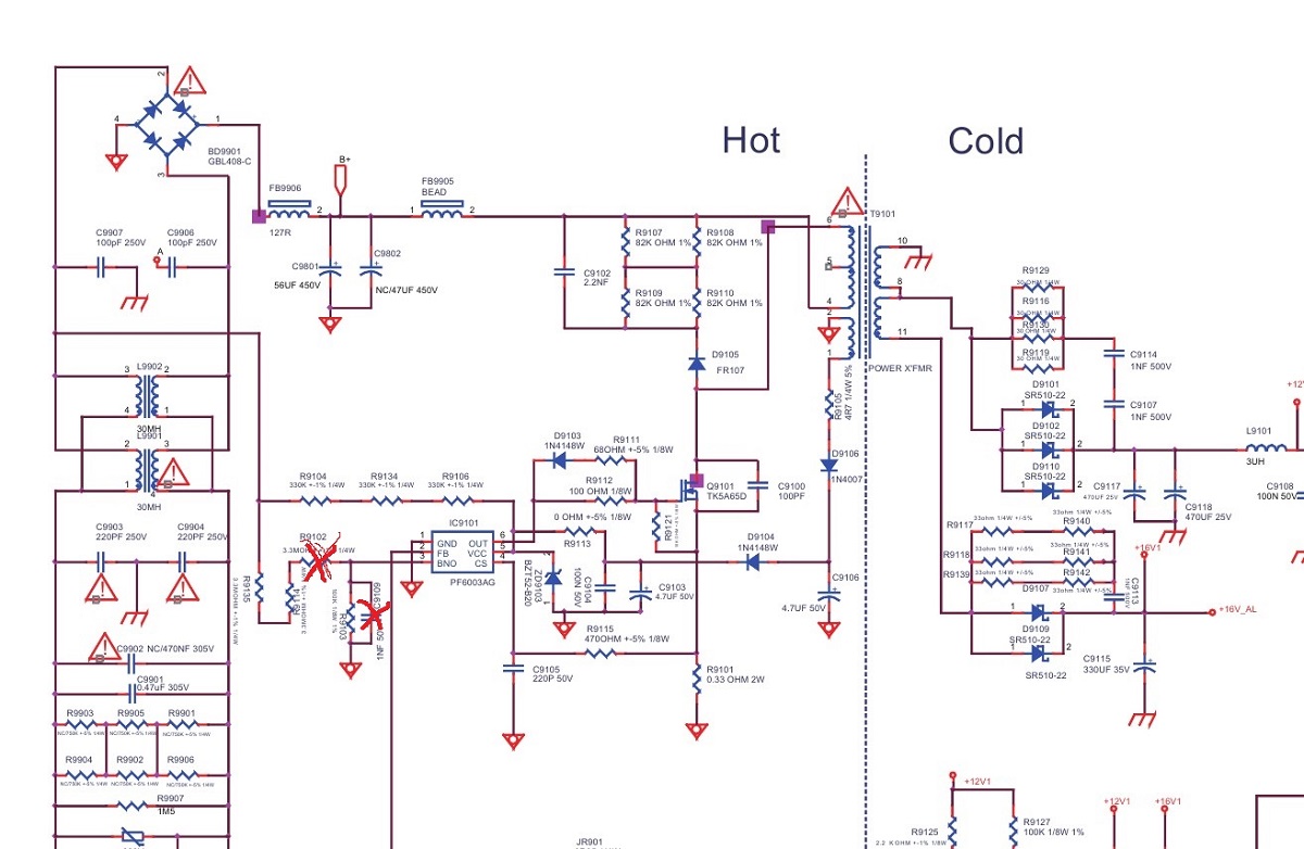

Philips 24PHT5210 ch.TPN15 1E LA
БП 715G6863-P01-001-OO2M
Шим PF6003AG
такой шим не нашлось , замена на SG6848 ,подходит без переделок , только по 3 ноге оставить 100 Ком , и удалить R9102 по схеме.
Ну и соответственно заменить сгоревшие детали.

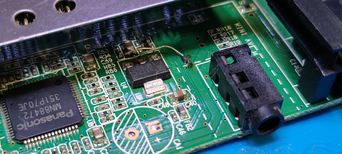

Сообщение #309 От 02/02/2025 12:10 цитата
Телевизор IZUMI 22" . Шасси CV9202L-T . Нет приема цифровых каналов . Причина обрыв в печатной плате проводника 3v3_SW в районе демодулятора CI . Часть этого напряжения участвует в работе тюнера . Поставил перемычку . Работоспособность восстановлена .
