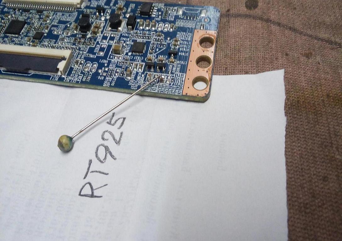

Supra STV-LC32510WL версия V1L12
Состав: Б.П.+Драйвер LED : HKC-PL05 REV:1.0 20120510 Состав: OB3362RP - драйвер лед,
Main: T.MS18VG.72 T.VST59.A5 Состав: CDT-3NP5I1-10 (tuner), TSUMV59XE (проц), IT6633E-P - hdmi, TPA3110D2,
Панель: HKC ELECTRONICS (SHEN ZHEN) COMPANY LIMITED BLTH315A08228CB24FD00295 HK315WLEDM-BH28H HV320WX2-201 RoHS
Планка стекла (T-Con): HV320WXC-200_X-PCB-X0.0 47-600385 2011.06.29 Наклейка: HV320WX2-201
Состав: Himax HX8872-C 030FCG 234A-01ANYGC, T32 - память, Maxim MAX17126B,
Телевизор пришел с неисправностью нет изображения, подсветка есть, звук есть, на экране посредине едва заметно светятся вертикальные полоски. При вызове меню, на экране полосок становится больше.
Замер напряжений на T-Con показало присутствие всех напряжений в том числе таких значимых как VGH +26v и VOFF -8.2v
После снятия стекла у которого есть два уха с камнями дешифраторов 238CCAK49-00D, ухо лепесток 8656-F (CY0B) с пятаками контактами показало что на пятаках отсутствует + 26 в. См. Фото с напряжениями при неисправности.
Стело было положено на светящую поверхность телевизора вверх контактами с лепестками и проводом подключенным через 10 ком к VGH +26v были поданы кратковременно напряжение +26в на пятаки. При подключении к крайнему пятаку, изображение восстанавливалось, полосы пропадали.
Был проложен эмальпровод через 1ком от пятака к контакту VGH на T-con.
Все контакты после восстановления не измерял, сопротивление не мерял.
Данная неисправность стекла встречалась дважды, именно на этой модели панели. После ремонта больше не проявлялась.

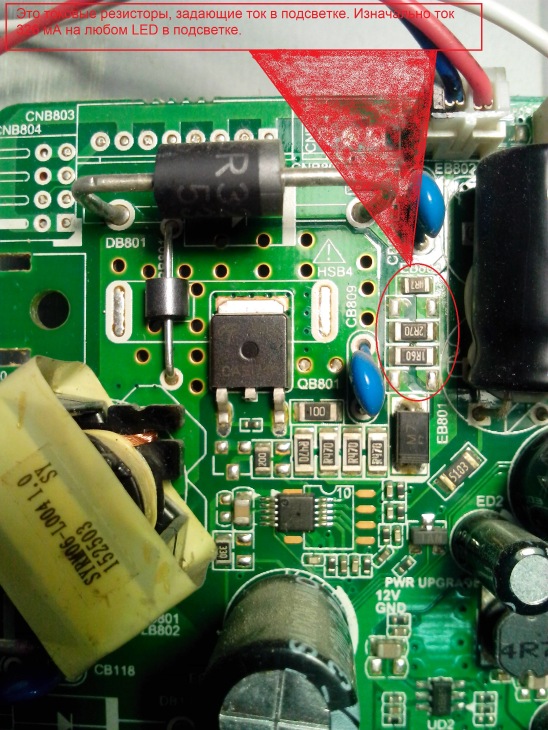

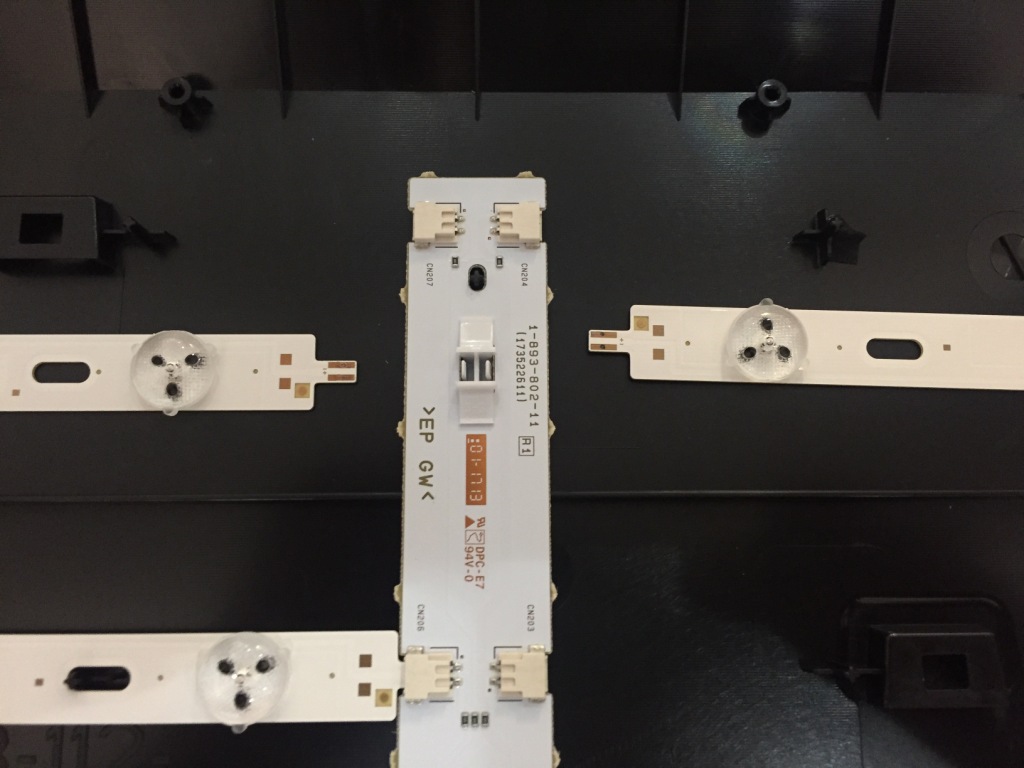

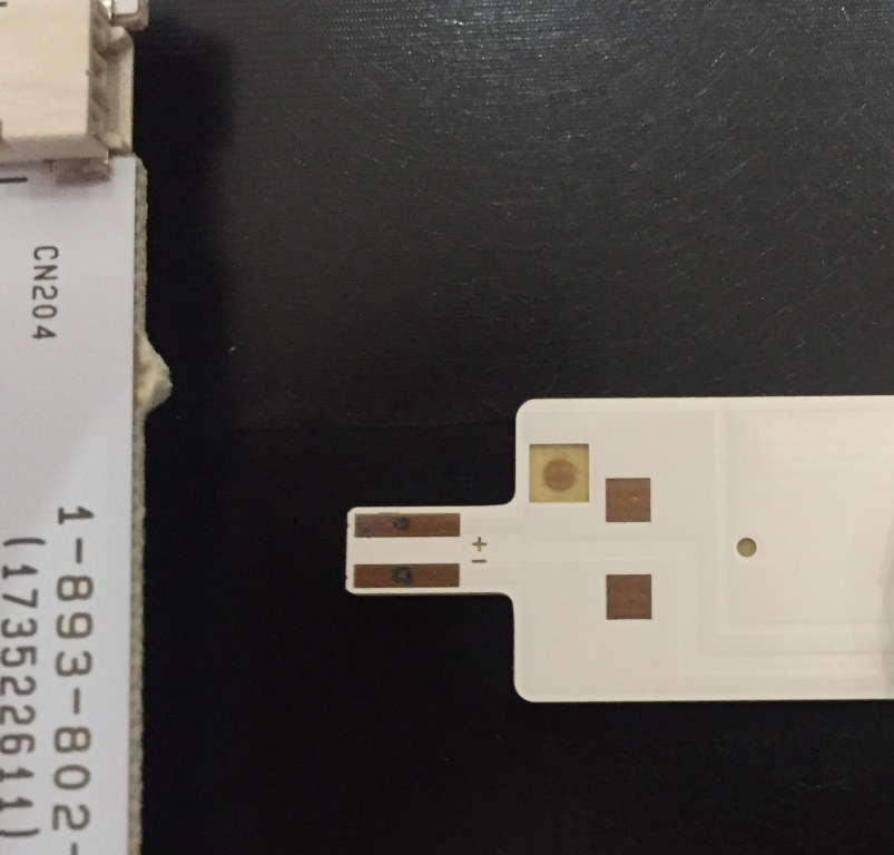

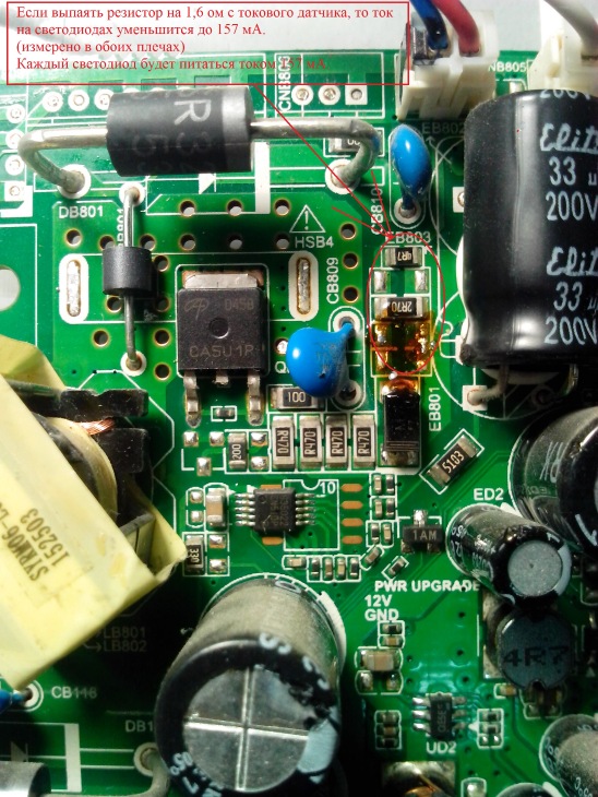

Thomson T40D17SF-01B
моноплата: TP.S512.PB83 наклейка: B15082978-0A02960 02-SKV12B-C005000 005 T40D17SF-01B Состав: 25Q64BSIG, XF-3SDT-H (tuner), RT9108NB, SN51DP , D4454, 0E=2H 60G, (SOT23-6) WC5EM, (SOT23-5) CW5WA, (SOT23-6) QE5EE,
Панель: LVF400SSDE E2 V2 made in China DL4000201301003693 P/O 1508A266 P/N 40DB Data 2015-09-19F 4620B40DB02639KF401104
планка стекла: 14Y_GA_40FMB7S4LV0.2 REV0.0 два шлейфа в стекло: наклейка: LSC400HM09-001 7AEL1WC78C 1501 H29345F4L05FC 007032 Состав: 81224 4413, RT6917 GOW- 1HS1D, 8024 RBK, Samsung Display LTF60B0 NNH05500DAK107 14371003, 464F 8441,
4 цельные светодиодные планки с 9LED 82 см на каждой планке. Всего 36 LED/ подключены последовательно по 2 планки. T97-H05-3.2-3.4 4640DB005 R5910 1913 020 RF-BS400E32-0901S-02 AO
Светодиоды Jufei +3в без диода внутри 180 -190 мА 2835 - широкая площадка катод с маркером, узкая площадка +
такие такие
При замене светодиодов проделать доработку:
  .jpg  164.64 КБ  Скачано: 864 раз(а)
  .jpg  165.93 КБ  Скачано: 740 раз(а)
