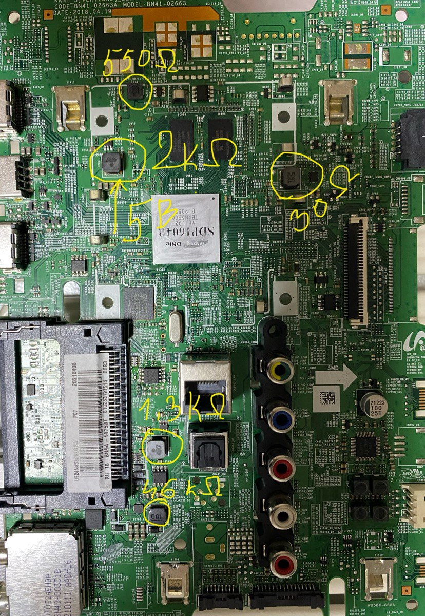

LCD SAMSUNG UE24N4500AU
Состав: MAIN BN41-02663A (CPU SDP1604R)
PSU BN44-00746G
LCD v236bj1-LE2
Телевизор не включается, дежурка не горит. Если отсоединить блок питания от майн, подсветка зажигается. Только на одном dc/dc есть 5в. На 25й флешке есть 3.3в, на 24й нет питания. Собственно вопрос, напруги сразу должны подниматься и искать проблему по питанию или так должно быть до выхода из дежурки, может это быть софтовая проблема? 24 и 25ю на всякий случай перешил, нашел на сибирском по свою модель, естественно без результата.

Протестировал еще, если нажать кнопку включения и подержать более 1с, то есть попытка запуска и поднимаются некоторые напряжения на несколько секунд. 0.99 на дросселе где 30 ом, 3.3 в где 1.3ком, 12.8 где 4.5 ком, 1.8в на стабилизаторе рядом с emmc.
Где 550 ом напруги нет на ее input приходит 13в, шимку поменял, не помогло. Рядом правее стабилизатор ни на входе ни на выходе ничего.

Попробуй флешь другую , а eeprom чистую проц сам пропишет наверное.
По 5 вольт кондёр махни для профилактики.
Может дроссель в обрыве смд какой нибудь мелкий.
По идее , stb диод должен светится , если даже emmc дохлая.
Порты прозвони на аномалии.

Попадалась тема с этим шасси, там человек писал что после прошивки 25ки у него перестал светиться индикатор совсем и он вернул назад свою прошивку. Наверно индикатор программно включается. Сегодня прошерстил обвязку этой шимки на которой нет напруги (RT6214A/B), ничего не нашел. В даташите есть инфа что для автостарта нужно ногу EN подключить через 100к на Vin. Я так и сделал, поднялось 1.5В. Но никаких изменений, похоже она тоже софтом включается. Значит буду подключаться к флэшке..

Прошил флэшку прямо на плате, ни чего не изменилось. Прогрел проц на всякий.. тоже нет реакции. Хана процессору??

Процессор висит , по ходу ресет не проходит. Всякие манипуляции с попыткой открыть то , что должно программно открываться = дурака валяние.

В общем сегодня на мусорке нашел разбитый телек ue32n4500. На нем такая мать только с внешним питанием 19в. Подал напругу, дежурка засветилась, включил, оптический выход засветился, подкинул матрицу - показывает вверх ногами, прошил 25ю память - не помогло, прошил 24ю, картинка перевернулась. Обновил с USB. Перенес разъем питания со своей материнки и обвязку рядом. Выпаял разъем внешнего питания и подразобрал dcdc подсветки.
