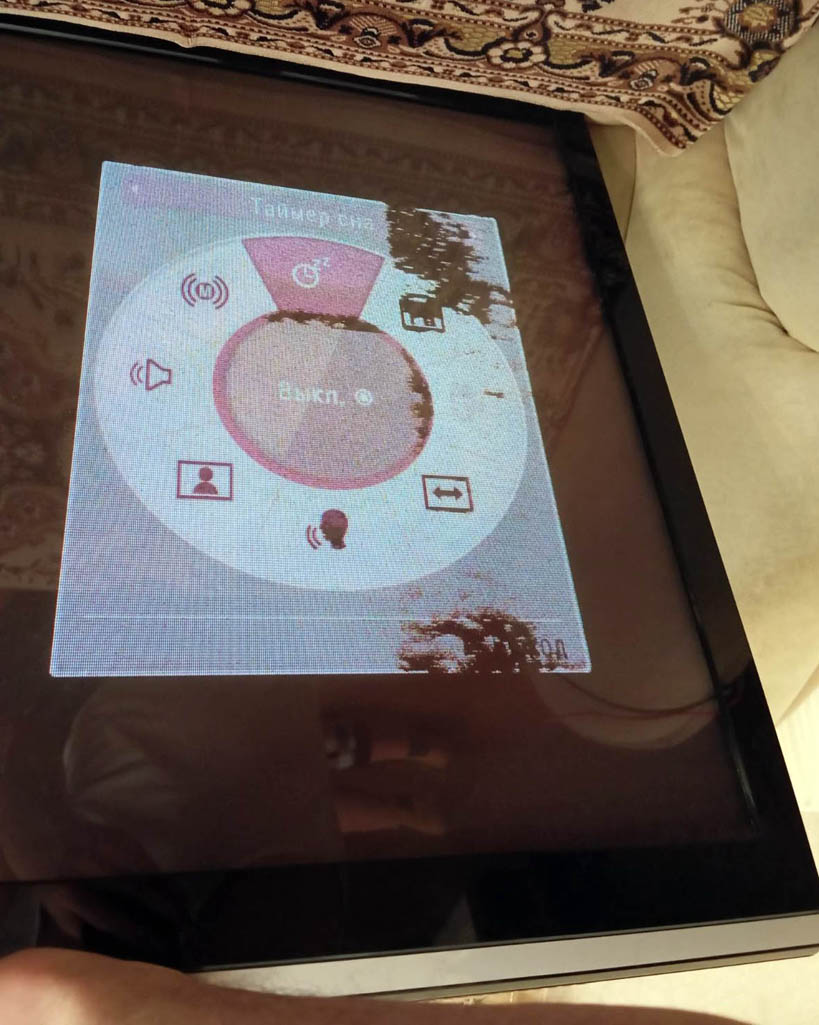

Плазменный телевизор LG42PA4510 - шум и темные пятна на экране
YSUS EBR73575201 (EAX64286001)
ZSUS EBR73575301 (EAX64753201)
Вылетели 6 транзисторов на ZSUS - небыло 205вольт, купил б/у рабочую, поставил - все напряжения появились подрегулировал подстроечниками - телек включился, но начал показывать плохо - черные пятна по краям и цвет не насыщенный, мурашки по экрану.
Все напряжения на ZSUS в норме - VS-205Вольт, SUS_OUT-90Вольт, Дежурное - 5,2Вольта.
По YSUS плате - всю пропаял, транзисторы все целые. Контрольные напряжения VY-203В на резисторе R201, напряжение между разьемами P212 SUS_DN и P211 VSC 145 Вольт. Единственное смущает - прыгает напряжение сильно при измерении на корпус на YSUS VSC и VPP от -30 до +40 Вольт - думаю проблема в этом. Направьте, что проверить еще, куда копать. Заранее благодарен.

Вот так показывает

Учитывая возраст изделия кандёры надо все проверить в Y в первую очередь+их там больше всего.Может и лоджик такое давать-но маловероятно

Ок, проверю, отпишусь, до вылета транзисторов на Z плате показывал отлично

Мож транзюки фуфло часто такое бывает,ещё нужно микруху 8 ногую менять драйвер до кучи.Это если до этого работало и тут резко поплохело.

ds2001, Может в донорском Z обрыве какой нибудь смд резистор.Неисправность без системная.Поиск нудный и долгий,но иногда помогало.
Сообщения: 17727
Сообщение #7 От 31/01/2026 09:39 цитата
scka4ckov писал:
Обычно в базе транзюков и в обвязке микрухи их рвало и обычно омные или сопротивление увеличивали

Что непонятно панель уставшая 2010г

На игреке низкоомные резисторы попроверяй. Двухваттные. 2.2 Ома.

А Z-SUS купил паяный? Может там уже транзеля говно поставили? Было просто уже раз так...фото покажи с транзисторами посмотрим.
Ну и может тупо шлейфы отгорели от Z-SUS. тож такое может быть. НА всякий случай прозвони эти 2 шлейфа между собой, предварительно из платы вынь только

Burner11, может тупо шлейфы отгорели от Z-SUS
Не, с отгоревшими ваще темно - у мну было.
Вот когда Z не работает как надо такое бывает.

Z плату закказывал с Китая, - вроде транзисторы оригинал, плата похоже с разборки, тем более все напряжения держит стабильно, ничего не прыгает и телик сразу включился.
Плату сфоткаю на выходных
