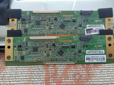

ТВ ECON EX-32HS011B подсветка есть экран темный.
Материнка HK.T.RT2938P639
Матрица CV320H1-F01
Тайминг контроллер CV320H1-F01 rev. 03
Шим контроллер CAKBBG
При включении на ти коне кроме питающего 12 вольта , других напруг нет. Грешу на шимку. Прислали ти кон , но с другой резизией 02 и у него на шимке обазначение отличается CAKBFD. Подключал к лвдс питаловы есть. А вопрос такой можно ли заменить шимку или надо целиком плату менять? Фото выложу.

Было подобное и Т-кон былне съёмный, купил донора Т-кон и снял с него ШИМ-всё работает. Перед этим тщательно всё проверил на КЗ "глины" (были случаи).

Были бы шимки и ревизия ти кона , поменял бы ти кон , а тута ...

оторви свой от стекла, глядишь и ШИМ менять не придётся.
А само стекло исключаете???

Если есть попытки запуска шим,-- стекло в мусорку.

audi, на хрена идти через гималаи, с начало стекло отцепи и глянь на напруги, а потом уже меняй микру...

Оба ти кона работают, но без матрицы, стекло в мусорку.

audi, глина на планках надеюсь проверена?

Да , прежде чем вынести стекло проверил, контроллеры работали с приезжей шимкой.
