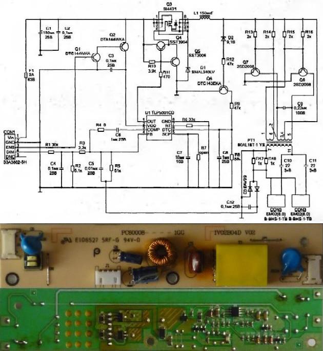

Novex NL-1503 LCD
Горит преохранитель инвертора. Поменял. Проработал час с снова потух. Подскажите плз куда двигаться?

igor74, допиши состав аппарата. Потом будем двигаться дальше.

Шасси PA-0153----2TG
Процессор TDA9381PS/N3/3
состав MST9141B, TDA9859...
Блок питания выностоной, 12 вольт.
Инвертор на рисунке.
Сегодня посмотрел предохранитель целый. Заменил транзисторы, слева после трансформатора, при включении, лампы засветились, но транзисторы стали сильно грется, аж олово расплавилось и опять лампы потухли. Эта схема, к сожалению, мало совпадает, катайцы, так сделали, что логика бессильна. Нет информации по вольтажу на входе. Сколько приходит? Может проблемма совсем не в инверторе. Выносной БП выдаёт 12в. как и должен. Может подходит высокое напряжение и из-за этого изначально вылетел предохранитель? В интеренете точной схемы не нашёл. Есть идеи?

Если 12в приходит на инвертор, но он не работает, то в первую очередь проверь
тщательно все элементы выходных цепей.
Стабилитроны и конденсаторы только заменой.
Сами лампы тоже могут быть причиной неисправности.
igor74 писал:
Коль привел схему инвертора (хоть и слегка отличную от твоей), то приводи позиционные номера.

igor74, Трансформатор может витковать.

На схеме транзисторы Q7 и Q8, а на рисунке Q3 и Q4.

дохлые трансы в этих апаратиках нередкость , приходилось менять не раз, от инверторов мониторовских,толи лыжыков толи самцов, уже невспомню но по виду они похожы только обмотки перепаять нужно было.

Такие трансы применялись в мониторах LG, Philips, Aser.

Без точной схемы очень сложно понять в чём причина перегрева транзисторов. Буду пробывать найти донора. А вот интересно может можно инвертор от другово аппарата приладить?

1. Да конешно мона от другого аппарата, только не пробуй смех
2. Такой инвертор стоит около 300-500р или покупай или перематывай транс, хорош транзисторы палить подмигивание

Хорошое предложение, но приведет в тупик. Сам то перематывал?

Я бы купил, а где купить? У тебя есть? Я куплю.
Перематывать - точно не вариант, давно пробывал - просто ж...(не нармотивная лексика)
Всё больше скланяюсь что межвитковое на трансе... По схеме между 2 и 5 выводом РТ1. Как бы подобрать другой транс?

igor74, Честно говоря параметров не знаю , но имхо любое китайское говно покатит , схожее со схемой . Схемой автогенератора .

igor74, я же тебе выше подсказал, чтобы искал в 14-15" мониках,
коль других вариантов нет у тебя.

B.B., да, было дело что перематывал, тут http://monitor.espec.ws/section44/post757071.html "след" оставил, моник до сих работает.
Как то недавно искал, нашел инверторы, которые продаются отдельно, есть недорогие(такой как у тя , по пропорциям, рублей 300-500) есть и за 3000р.(что с БП вместе) Пользуйся поиском.
p.s. отличия от транса что я перематывал: он простой. Там 1 первичка, 1 вторичка. Тут больше обмоток. Кипяти минут 15 не меньше(предварительно: открути изоленту желтую, соскабли ножом то что называется у "К" клеем в доступных местах). Ну когда буш разбирать считай сколько витков и все, и желательно направление обмоток, для уверенности. А у ВВ примерно посчитай число витков. Т.к. если межвитковое то до конца целым провод вв не смошь размотать. Флаг в руки и вперед. голливудская улыбка
