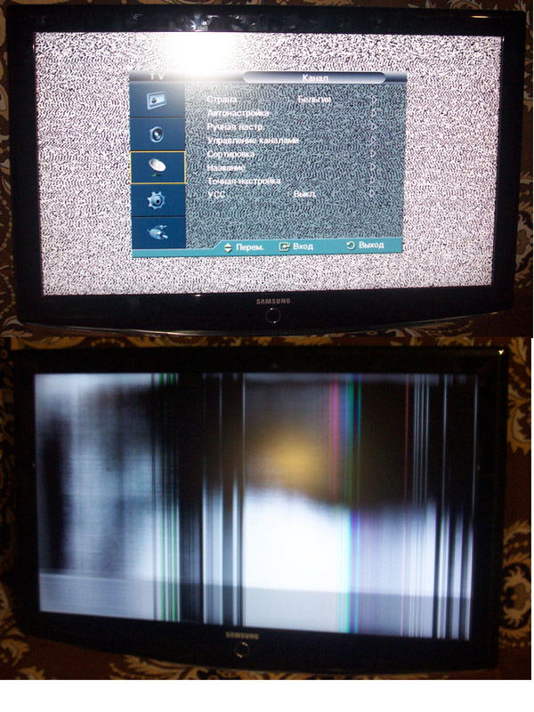

Samsung ЖК LE40R82B на шасси BN63-02494A #2 D 0
Блок питания M\N: SIP 400B BN44-00167A
Майнборд: BN63-02494A #2 D 0 На процессоре SVP UX68 7568U
Матрица: LTA400WT-L06
при включении работает без проблем сколь угодно долго, но выключив с пульта, (уведя в дежурный режим) - на экране получаем вертикальные полосы, причем они остаются так пока полностью не выключишь питание из розетки (работает подсветка). Повторное включение никаких результатов не дает- телевизор не запускается вообще, хотя индикатор на передней панели горит в режиме готовности. Стоит ему постоять некоторое время, (остыть), как все снова работает без вопросов.
С чем это может быть связано?

Чинил сам - литы на БП менял и обнулял Eprom телевизор после молнии.

ФДмитрий, Ну наконец то ! Хоть какаянить информация ! голливудская улыбка Фризом локализовать дефект не пробовал ? Именно скалер и плату матрицы . Смущает периодика при нагреве аппарата .

andros, А плата матрицы тут причем, если при выключенни (в деж. режиме)- подсветка работает?

Подсветка работает потому что инвертор работает, а плата матрицы - это плата матрицы.

Значит данная неисправность локализуется реболлингом процессора - фото выкладываю. Думаю что тему можно закрывать.. Всем спасибо за участие...

andros, Да не я не обижаюсь никада- спасибо. Вобщем я с видеокарты радиатор с пропеллером голливудская улыбка положил на проц через КТП8 - он заработал без глюков- думаю ну наверное чет с процом- перекатал - все пошло без проблемм. Тут блин дело такое- по етому телику ваще инфы нигде никакой нет. Сначала Eprom обнулил по советам умельцев- вродь запустился но с глюками- пришлось лечить- вот бы еще на него сервис родный найти - выставить все подобающим образом. Или вообще через сервис залить прошиву новую через Downloader тока у меня ее нет клиент уехал на 2 недели так что можно еще повозиться и изучить етого монстра. Просто у меня техники валом - времени нет вообще а за качество своей деятельности я переживаю больше всего- репутация аднак. А то что вы тут все не пальцем деланные- я знаю- что лохов тут не бывает- с моей стороны уважение профессионалам! умора Оленевод- я только ща врубился с ника голливудская улыбка как говорили у нас в ВДВ оленей разводим...
