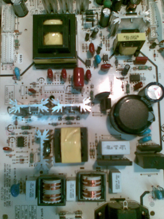

Добрый день.
Блок питания: IC1 L6562N, IC3 A6252, IC2 выгорела, видно только последнюю цифру 8, а также выгорели в уголь R36, R35. Схему на этот блок не нашел. Подскажите номиналы резисторов и полную маркировку микросхемы.

Сообщение #3 От 17/02/2010 15:25 цитата
Выкладываю фотку блока питания, качество не очень хорошее, снимал на мобильник. Все неисправные элементы с платы удалены.

Сообщение #4 От 17/02/2010 15:56 цитата
kuand писал:
STR-T2268 и далее R36 - 0,15ом 2вт R35 - 330ом 0,25вт
Давай еще в тему фотку майна и его состав мс.

Сообщение #5 От 17/02/2010 16:28 цитата
Схема на STR-T2268 у меня есть и на этот блок она не подходит. Силовая часть сдесь построена на двух ключах и ШИМ-контроллере, на плате видно два радиатора и место под 16-ти пиновую микросхему.

Сообщение #7 От 17/02/2010 19:45 цитата
B.B. на вашей фотке, как и на моей , нет микросхемы STR-T2268. На Мониторе нашел в описании, что IC2 L6598 и на фото видно R36 0,5 Ом 2 Вт, а вот номинал R35 какой?

Сообщение #8 От 17/02/2010 20:11 цитата
kuand писал:
Как это нет? 16 ножек. На твоем верхнем снимке ее и нет.
Номинал резистора я уже писАл выше.
Вот схема http://archive.espec.ws/section305/file15245.html
Микросхемы могут быть других фирм, но с тем же замысом назначения. Сравнивай по ножкам.

Сообщение #9 От 18/02/2010 21:50 цитата
B.B., в сервис-мануале по Вашей ссылке микросхема STR-T2268 имеет в своем составе два ключа и контроллер, и у неё 21 ножка. В том же мануале фото блока питания на микросхеме L6598 (16 ног) и на ключах P6NK60ZFP, которые стоят отдельно на радиаторах, как и у меня. Вот почему мне и нужен номинал R35, с R36 я уже разобрался.

Сообщение #10 От 19/02/2010 09:26 цитата
kuand писал:
Я понял теперь. Вот вырезал с даташит мс твоего варианта исполнения. Использован другой вариант схемы БП.

Сообщение #11 От 19/02/2010 10:51 цитата
Вот нашел схемку с твоим котроллером, думаю поможет.

Сообщение #12 От 04/03/2010 15:36 цитата
В вашем случае резистор R35 470 Ом, а вот в моем еще сложнее. В L6598 дыра, стабилитроны D9-? D10-?. Если нашли схему, помогите, пожалуйста!

Сообщение #13 От 05/03/2010 08:43 цитата
grosul, спасибо за номинал резистора. Схемы на этот блок я не нашел, посмотрел на плате D9, D10 - диоды 1N4148.
